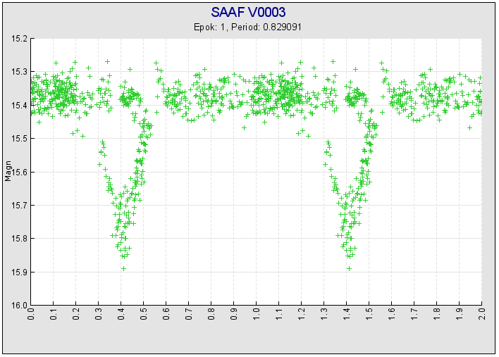

SAAF V0003 ser lite knepig ut med tidigare uträknad period... Jag ska felsöka mina bilder för att se om något blivit tokigt.

För SAAF V0003 föreslår jag:
min I = 2456527.50 + 3.3232
Fasdiagram:
http://var.astronet.se/graph/vargraph.p ... nd=@V&.png
Magnitudvariation V = 15.35 - 15.84. Sekundärminimum V = 15.80 vid fas 0.5. Detta är en algol.

Håller med Hans, de senaste obsarna är det nog inget fel på. Trots en hel del data finns det fortfarande många alternativ för de kortperiodiska nya SAAF-variablerna. Med Peranso fick jag igår följande bästa värden för perioderna, men Hans alternativ är också helt tänkbara.
V0001: 1.043183 eller 2.0800848
V0003: 1.661661, 1.654345 eller 3.309137
V0004: 0.750207, 3.647891 eller 3.684144
V0005: 0.273445 eller 0.653545
V0007: 0.203441 eller 0.406884

SAAF V0001 - V0008 finns nu inlagda i SVO med uppgifterna från wikin kompletterat med max/min-magnitud och förslag på period och typ. Perioderna är beräknade med data från de nya bilderna Tomas W tagit denna veckan. Perioderna känns fortfarande inte helt inprickade för de flesta av dessa stjärnor.
