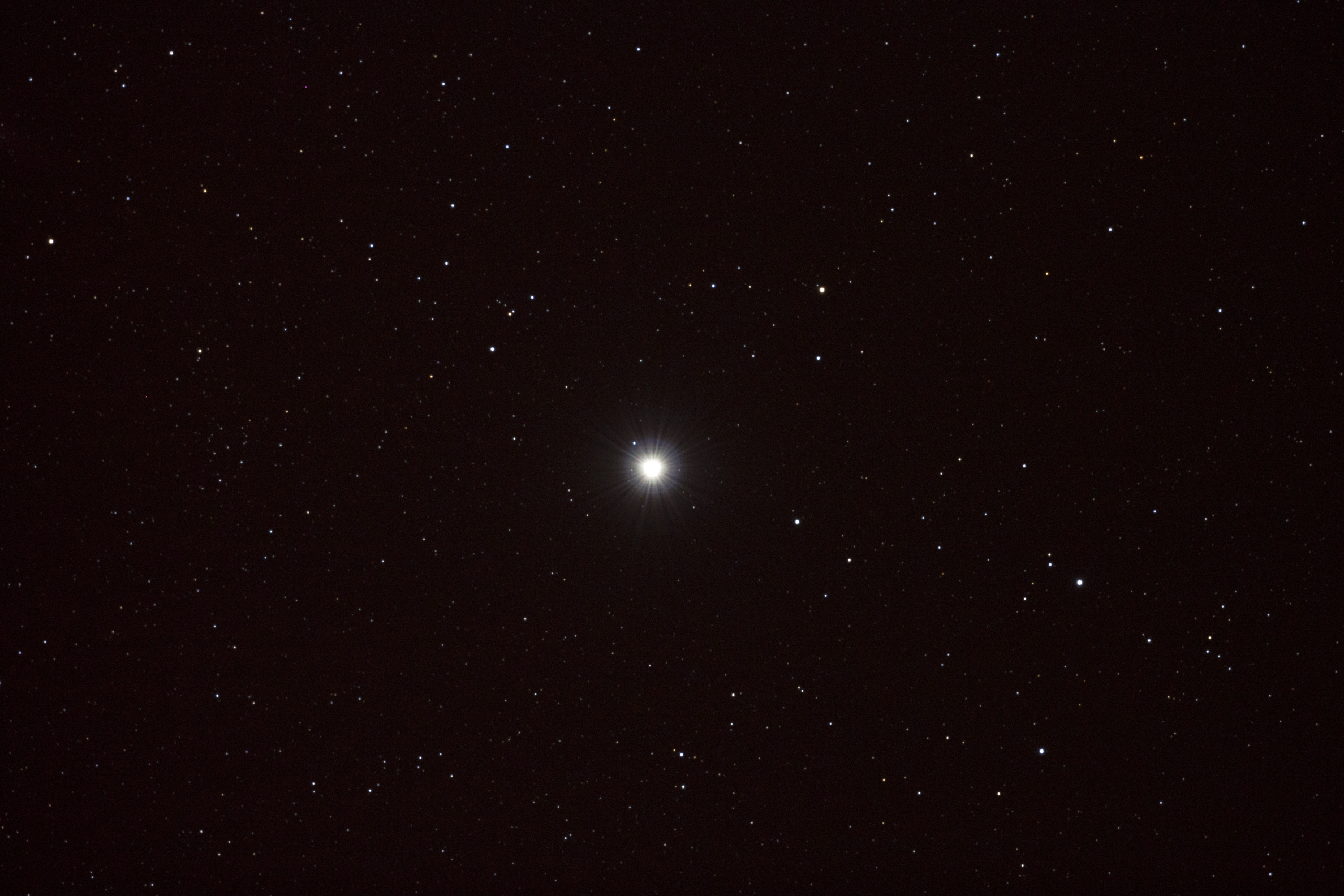

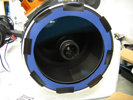

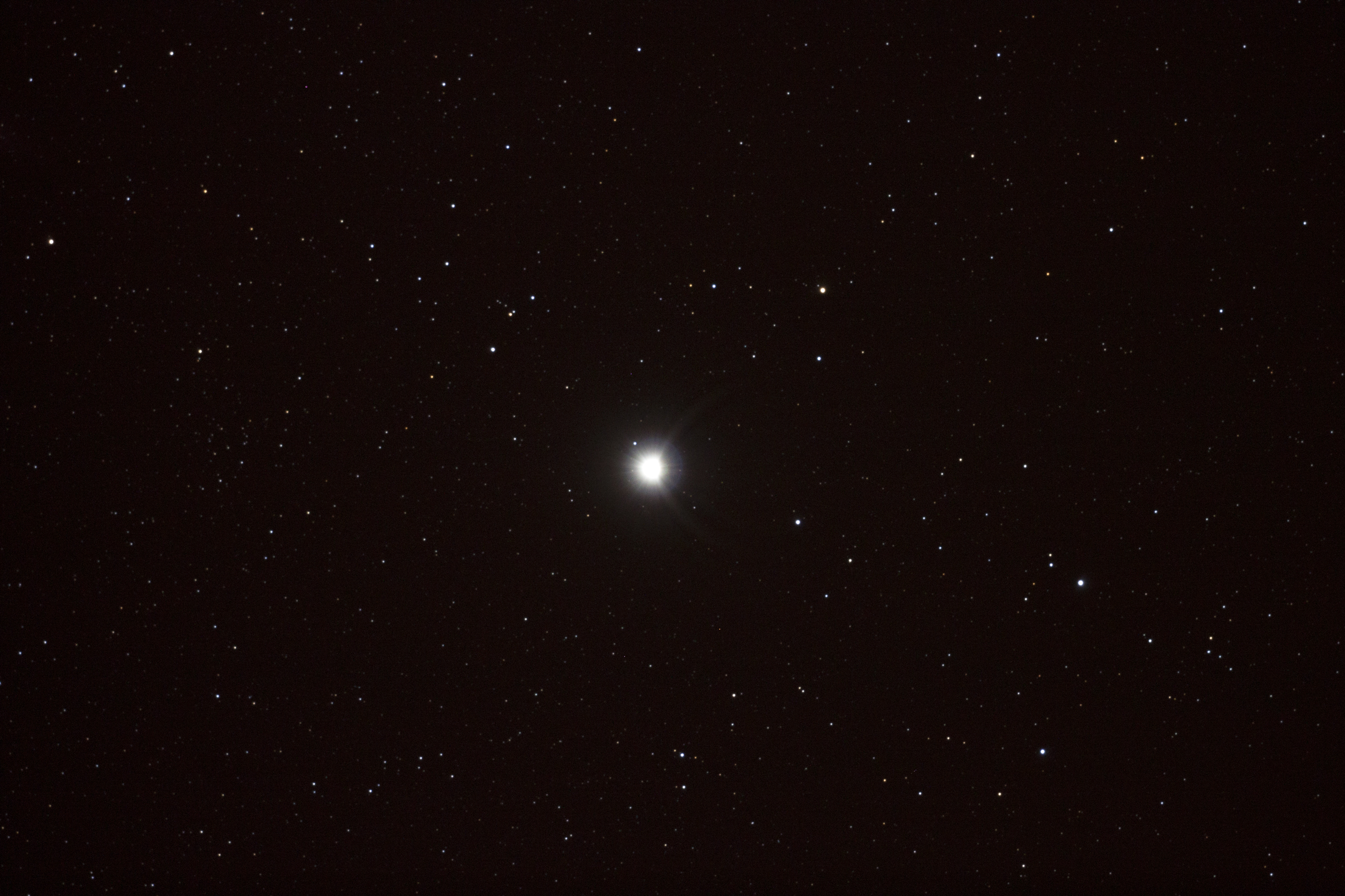

Var ute på Sandvreten och testade teleskopet med en maskerad ytterkant på primär spegeln i går kväll. Felet var kvar! :angry: Satte då tillbaka den blå masken i ljusöppningen framför korrektorn och felet försvann igen. :)
Lasse! jag hade nog fel med måttet på bafflarna när vi diskuterade detta på sandvreten i går då jag sa att dom var 190mm. Tror att dom är195mm! Spegeln är 200mm. Ljusöppningen vid korrektorn är190mm.
Då innebär det att bafflarna överlappar primären med 2.5mm i ytterkant. Jag maskerade primär spegeln endast ca2mm i ytterkant!!
hmm.. om primär-spegeln hamnar bara pyttelite ocentrerat så blir primären maskerad ojämnt av bafflarna i så fall. Men skulle det spela roll när ljusöppningen endast är 190mm?
Jag blir lite nyfiken på hur korrektorn bryter ljuset.
I alla fall så löser en mask framför korrektorn felet. Ska göra några mindre masker i olika diameter att prova framför korrektorn nu.
Några bilder på masken och två STORA oguidade testbilder på capella, man får slida lite mot mitten på bilderna för att se Capella!
Blå mask 180mm

Capella test 60sek 800 iso, utan blå mask.
Capella test 60sek 800 iso, med blå mask.

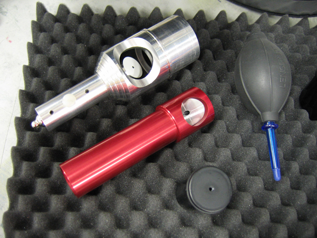

En fråga, vad är den pyttelilla centrummarkeringen på sekundärspegeln till för? Hur ska den användas vid kollimering? det måste väl vara en ide om varför den sitter där. Ingen tycks veta svaret. Någon på ett engelskt forum sa att det är av stor vikt att denna hamnar rakt under lasern på mn190.
Verktygen som jag använt mig av!
Gunnar
