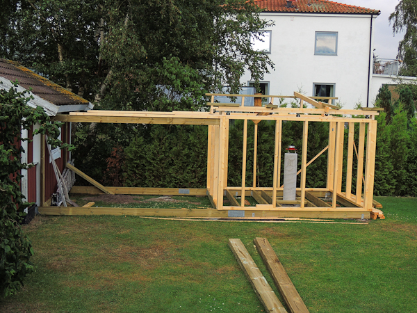

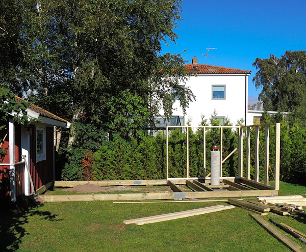

vejbymats wrote:Den här dagen kommer jag nog att klä mig med tänkarmössa istället för snickarbälte... :D
Lite blev det gjort trots allt.
"True south" kl 13:15:19 blev markerat
och två regelväggar är uppe.

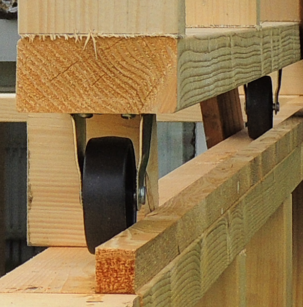

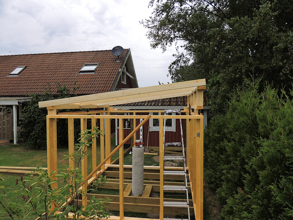

Dags för en uppdatering:
Jag har nöjt mig med ett enklare, rakt tak. Jag har inte bestämt ännu om det blir plast, plåt eller papp...
Även rullmekanismen är på absolut enklaste vis.
Det verkar fungera bra, får väl se efter något år, men skulle det krävas någon sorts profiler så är det trots allt enkelt att komplettera med.

Ser ju ut som du kommit en bra bit på vägen.
Tror du gör klokt i att välja ett lätt tak.Har en liten brasklapp till dig angående dina träreglar som styr upp hjulen. Hade en likande lösning på min förra bod som hade tyngre tak. Det funkade dåligt med trä reglar som ändra storlek under fuktigt väder. Då tryckte de mot hjulen och det blev väldigt tungt. Jag fick lösa det i perioder med att spruta på silikonspray. Du har kanske lämnat bra med spel så detta inte blir något bekymmer + du har så lätt tak.På mitt nuvarande obs valde jag plåtskenor istället av typ vägg konsoler som man normalt hänger på vägg. Det funkar bättre.

Jag har c:a 1cm i spel och jag tror att det borde räcka.
Vid en eventuell automatiserad framtid så måste det säkerligen till en annan lösning. Men tills vidare...
Troligen så stannar jag med ett plasttak utan råspont. Jag får hålla koll på ev. kondens ifrån taket och kanske fixa till något vid behov.
Efter helgen så vet jag! :-)

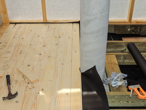

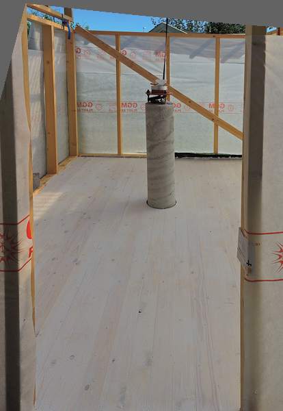

Ytterligare en period av knappt styrfart...
Golvet har i alla fall kommit på plats, med ett lager utspädd grundfärg därtill.
Grundmålad ytterpanel ligger på gården och väntar, och väntar!
En liten förändring i "ritningen": Jag har minskat utsticket på taket med 15cm på norrsidan, den mot lekstugan eftersom jag inte kunde skjuta bort taket riktigt så långt som jag ville.

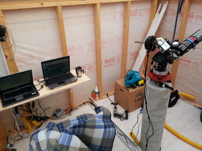

Obset är i alla fall fullt brukbart nu. First light för stugan och för Ikhanos ED70 blev 130101 och det mesta fungerade som det skulle.

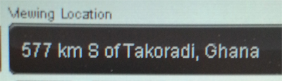

Den stationära HP jag hade för att styra monteringen fick jag byta ut. Massor av kabelbyten och annan felsökning innan jag hittade felet. Så fort jag kopplade in CG5-GT så ändrades min location till Ghana i datorn!
Lustigt!
Som väl var så hade jag en extra bärbar liggande som fick ta över jobbet.
Ett hyllplan kom på plats igår och 2 bärbara samsas bra på den.
Observatorie-2013-01-12 13.00.55.jpg (404.69 KiB) Viewed 7389 times
Även fast jag drog en 5cm kabelslang under golvet så backade jag på att dra alla kablar den vägen. Därför kabelkanalen på golvet.
12V kommer från ett PC nätaggregat.
Jag har ännu ingen guidning men eftersom jag mest kommer att ägna mig åt videoastronomi under vintern/våren så spelar det ingen roll.

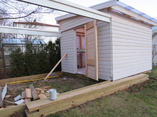

Och så här ser ett grundmålat observatorie ut på utsidan.
Alla klädselbrädor är inte på plats, egentligen bara dom på baksidan. På "framsidan" ska jag bygga ett trädäck och en skärmvägg mot grannen. Men det får nog bli till våren.

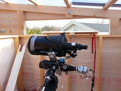

Uppdatering: Den enkla rullkonstruktionen har fungerat utmärkt i vinter. Inget strul överhuvud taget.
Däremot så har jag "tvingats" ta upp en lucka i ena gaveln efter att jag monterat ett Duomount. Teleskopen kom liiite för högt. Med uttaget i gaveln så kan jag avsluta för kvällen och "Hibernera" i valfritt läge.
Bilden visar när gaveln är rakt över monteringen.
