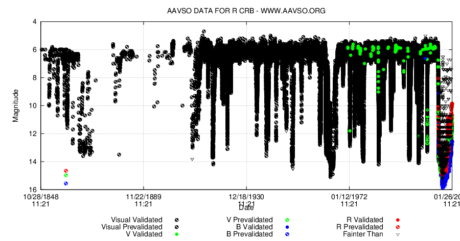

Re: Sotstjärnorna
R CrB tycks nu vara rätt stadigt på väg uppåt även om den har tillfälliga dippar. Pierre mätte V = 10.799 natten 2-3 februari, och det är ljusare än på mycket länge.

Hans Bengtsson wrote:R CrB tycks nu vara rätt stadigt på väg uppåt även om den har tillfälliga dippar. Pierre mätte V = 10.799 natten 2-3 februari, och det är ljusare än på mycket länge.
Precis, ljusare än på mycket länge. Minimat hos R CrB måste vara bland de längsta någonsin,
Över huivud taget tycker jag det händer en del intressant med RCB-stjärnorna nu. Alla i de fyras gäng - DY Per, SU Tau, Z UMi och R CrB - är ju aktiva nu och dessutom tillkommer det en del nya objekt tack vare arbeten av Clayton, Tisserand, Alcock mfl.

Igår lyckades jag för första gången få syn på R CrB. Den är ju inne i ett rekordlångt minimum och har varit för svag för mig ända sedan jag började observera 2008. Den är just nu halvägs upp ur svackan och det ska bli spännande att följa om den kommer tillbaks till sin normalnivå på magnitud 6 igen. Jag gjorde ett försök på den 21/2 men lyckades då bara se stjärnor ner till 10.5. Igår var himmeln ett par snäpp klarare och efter ett tag när den kom och gick i syfältet kunde jag till slut rätt stadigt se den tillsammans med NSV 20408 och TT CrB som den bildar en lodrät rad tillsammans med. Bedömde den till 10.8, lite svagare än NSV 20408 som betecknas 107 på AAVSO-kartan och lite starkare än en stjärna med 10.9 i Tycho-katalogen.
