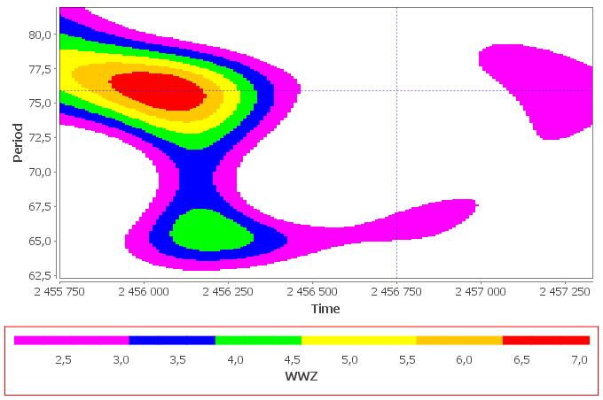

Jag har inte undersökt perioden för epsilon Aurigaes variationer efter förmörkelsen avslutning, men här är ett WWZ-diagram från VStar. Det täcker perioden juli 2011 till nu och bygger på alla fotometriska obsar från AAVSO där avvikande punkter först rensats bort. I ett WWZ-diagram ser man vilka perioder som är mest dominerande över tiden.
Man ser att det finns två dominerande perioder, en på 74-76 dagar som var extra tydlig strax efter förmörkelsens avslutning. Denna dominerar även under senare tid om än inte är lika stark. Den andra perioden ligger på 65-67 dagar och överlappande till att börja med den första, men var sedan dominerande under 2013-2014. Båda dessa perioder är lite längre än under förmörkelsen då de halvregelbundna variationerna hade en period på runt 61 dagar.

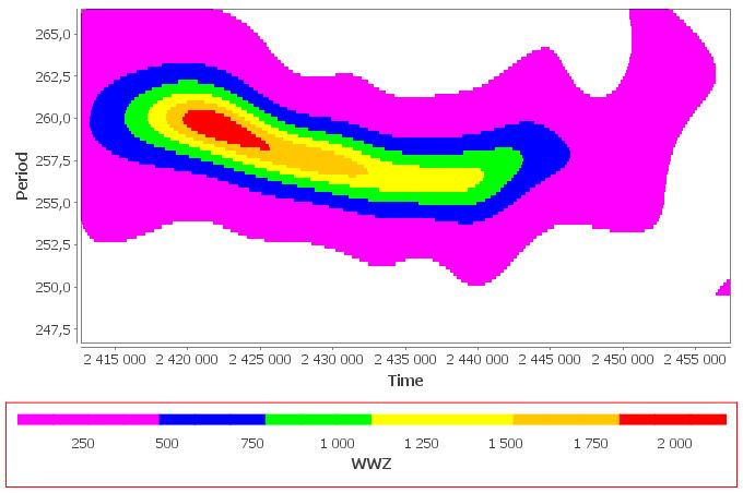

Jag testade att göra ett WWZ-diagram för V Boo, men fick inte till något riktigt spännande. Kanske kan man få fram mer om man mixtrar med de olika inställningarna i programmet. För det här diagrammet fick datorn arbeta ca 5 minuter.

Jag hade trott att den sekundära perioden hos V Boo, 137 dygn eller något sådant, skulle framgå av diagrammet men det gör den inte. Kanske är det för att den ligger utanför den diagramdel som visas här? Eller är huvudperioden ca 259 dygn hela tiden så dominerande att sekundära perioder äts upp och försvinner?
Hmm, jag får nog titta lite mera på WWZ-diagram för att rätt kunna tolka detaljerna och förstå vad som framkommer och vad som inte framkommer.

Hans Bengtsson wrote:Jag hade trott att den sekundära perioden hos V Boo, 137 dygn eller något sådant, skulle framgå av diagrammet men det gör den inte. Kanske är det för att den ligger utanför den diagramdel som visas här? Eller är huvudperioden ca 259 dygn hela tiden så dominerande att sekundära perioder äts upp och försvinner?
M v h
Jag förstår att det var den du var ute efter och och den finns där men visas inte i diagrammet. I VStar får man också upp en flik med alla siffror som diagrammen bygger på och där såg jag att det fanns en topp för runt 130-140 dagar men mycket svagare än huvudperioden. Det skulle nog behövts fler intervall i färgskalan för att den skulle visats. Har som sagt inte använt programmet så mycket så jag vet om det är något man kan ställa in.

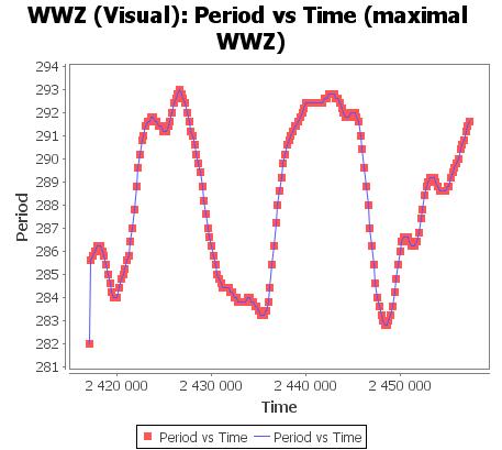

I WWZ-diagrammet i VStar får man också upp en flik där endast den mest dominerande perioden för varje tidintervall plottas. Då får man diagram som är väldigt lika perioddiagrammen från min databas över miramaxima. Här är ett exempel för Z Lyr.
