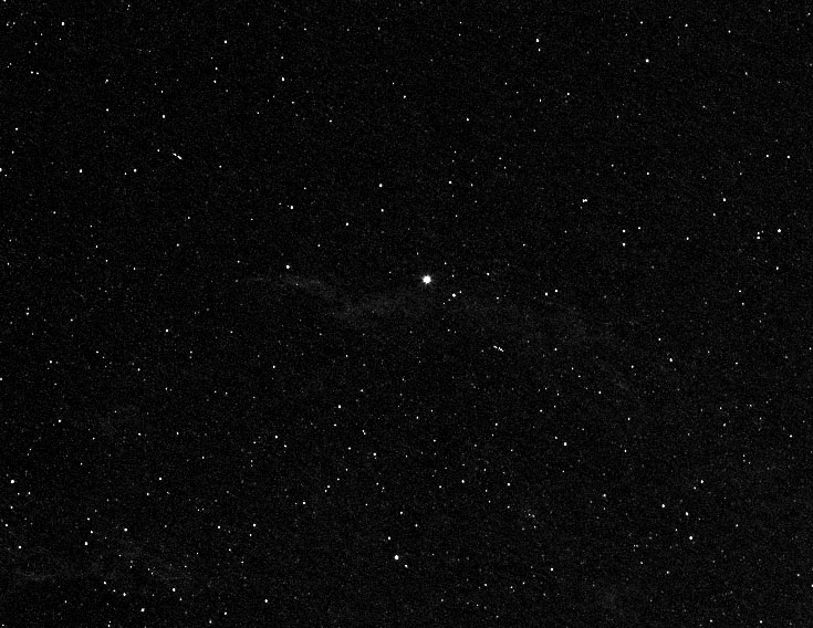

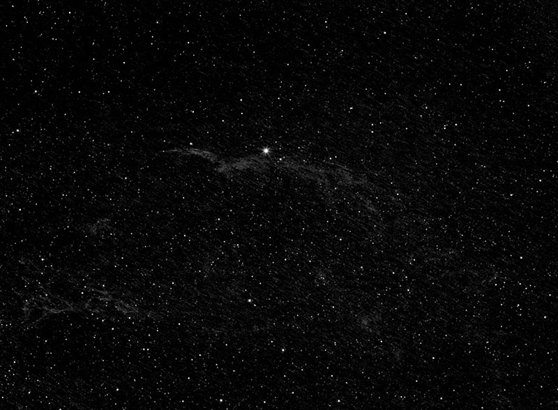

Här är resultatet när jag stackar ngr snabba testbilder jag tog i början av augusti förra året på Vail med då nya 200mm gluggen i Ha.
Överst är full kalibrering och nedan enbart stackade lights. Har en känsla av att felet minskar med ökad SNR.

Ja Kribba jag har provat med att stacka enbart lights, "ränderna" finns där ändå.

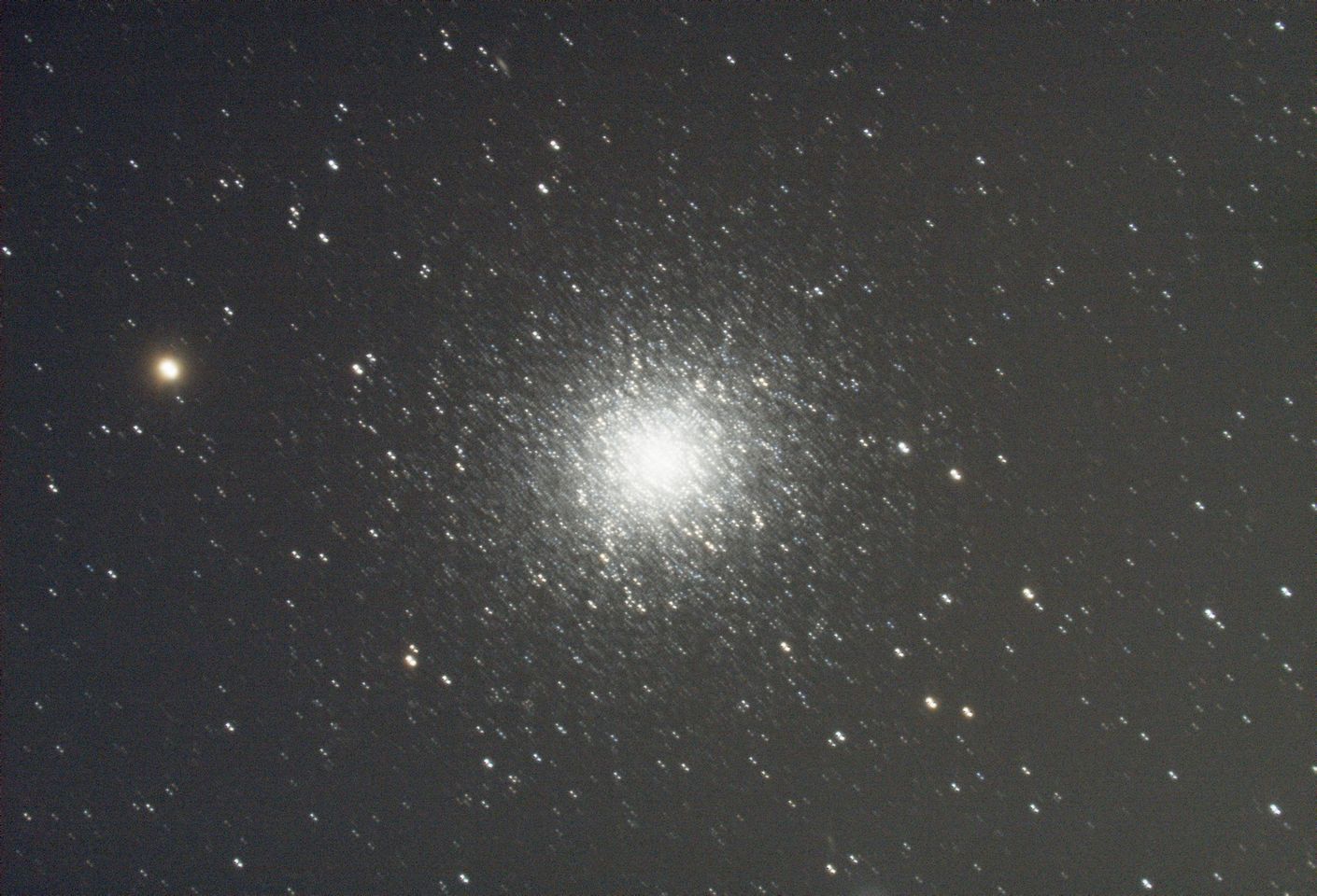

Min M13 i denna tråd bestod av 582x60sek tagna under tre nätter, fotade med ASI294, utan dithering. Jag chansade på att den stora mängden bilder skulle göra dithering överflödigt, men anledningen till linjerna är ju nu självklar. Jag hade högst troligt nått ett mycket bättre resultat om jag nöjt mig med att bara få ihop hälften av antalet, som varit fallet om jag använt dithering, eftersom den nästan tar lika lång tid som exponeringen.
Den bästa jämförelsen jag har är nedanstående M31 som jag fotade jag i höstas. Den består av ännu fler korta exponeringar från fler olika tillfällen. 699x60sek, tagna under 10 nätter men MED dithering. Fotad med en EOS700D med DSLR:ens alla nackdelar. Där fanns ingen tillstymmelse till linjer eller andra artefakter, så det torde vara bevisat att dithering ”is da shit”

Testat och bevisat enligt Håkans förslag:
Samma tre nätter, med totalt 582 bilder. Inte ett streck i bakgrunden! Faktiskt en sådan bakgrund jag skulle önska all bildbehandling startade med. Däremot ligger stjärnorna, mycket riktigt, i exakt samma riktning som strecken gjorde.
