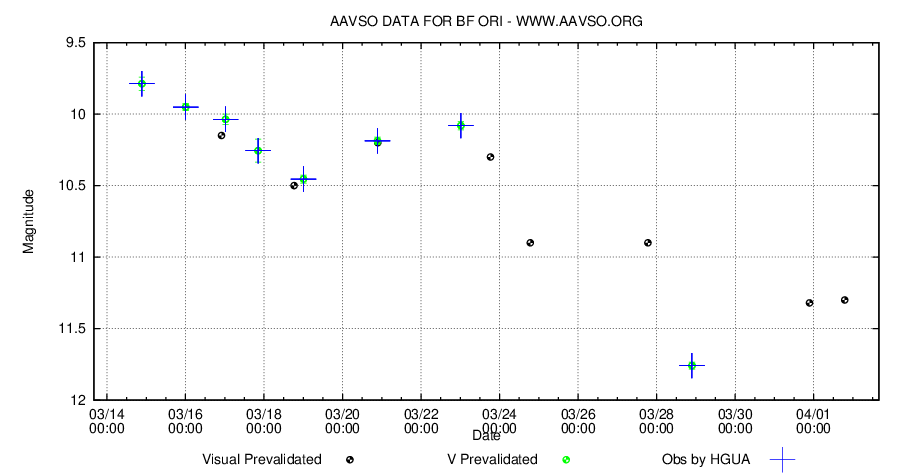

by Hans Bengtsson
Enligt en mätning gällande BF Ori den 28 mars (Gustav H) hade stjärnan då fallit till V = 11.758. Detta är en avsevärd och plötslig minskning av ljusstyrkan, och inte sedan 2013 finns en lika ljussvag V-mätning hos AAVSO.
Re: Projekt: övervakning av tre UX Ori-stjärnor
Posted: 2020-04-02 18:05:20
by wilt
Hans Bengtsson wrote:Enligt en mätning gällande BF Ori den 28 mars (Gustav H) hade stjärnan då fallit till V = 11.758. Detta är en avsevärd och plötslig minskning av ljusstyrkan, och inte sedan 2013 finns en lika ljussvag V-mätning hos AAVSO.
Reagerade också på den observationen. Har mätt om bilden med lite olika aperturer med likvärdigt resultat. Ser inget skumt på bilden.
Tyvärr finns (än) inga andra obsar samma dygn hos AAVSO. Det finns en visuell skattning ett dygn innan på 10.9 och en visuell skattning tre dygn senare på 11.3. Skulle kunna vara en snabb dipp?
