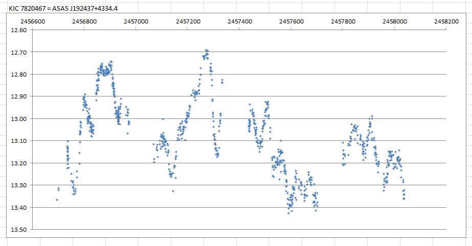

Jag kom just till samma slutsats som Thomas gällande stjärnan som du markerat T1. Se karta nedan.

Stjärnan KIC 7888888 är variabel! Se diagram från ASAS-SN nedan. Den finns inte med i VSX, så jag tycker att den först ska periodanalyseras och sedan läggas in i VSX med Lars Karlsson som upptäckare.
Edit 2:
Stjärnan KIC 7820467 (= ASAS J192437+4334.4) är som sagt redan känd som variabel, men jag lägger in diagrammet från ASAS-SN även för den.
KIC 7888888 ljuskurva.PNG (22.58 KiB) Viewed 3693 times
KIC 7888888 ljuskurva detalj.PNG (12.75 KiB) Viewed 3681 times
