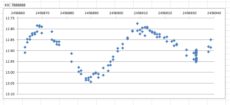

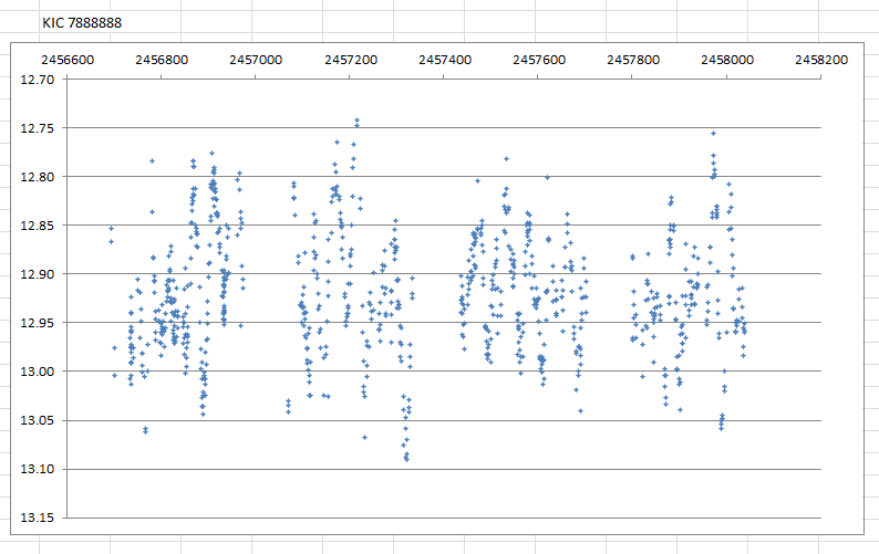

Stjärnan KIC 7888888 är variabel! Se diagram från ASAS-SN nedan. Den finns inte med i VSX, så jag tycker att den först ska periodanalyseras och sedan läggas in i VSX med Lars Karlsson som upptäckare.

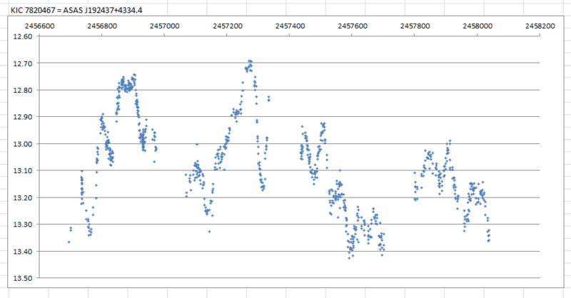

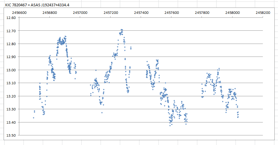

Stjärnan KIC 7820467 (= ASAS J192437+4334.4) är som sagt redan känd som variabel, men jag lägger in diagrammet från ASAS-SN även för den.
KIC 7888888 ljuskurva.PNG (22.58 KiB) Viewed 3686 times
KIC 7888888 ljuskurva detalj.PNG (12.75 KiB) Viewed 3674 times

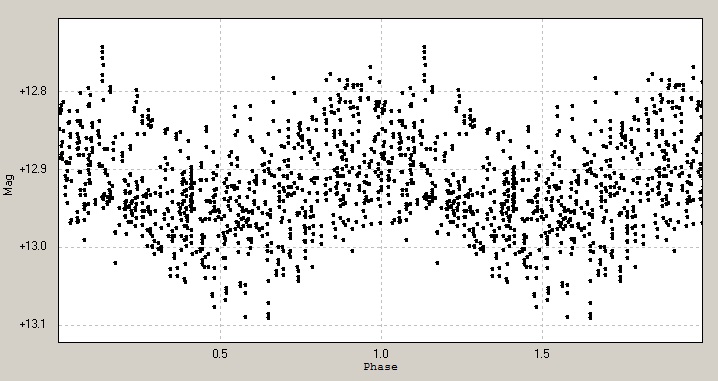

Jag fick ASAS-SN data för KIC7888888, a.k.a. Lars Kepler T5, från Hans och har analyserat den nu. Den verkar vara en halvregelbunden av samma typ vi hittat många av i variabelupptäckarprojektet med perioden 42.1 dygn. Enligt APASS har den ett färgindex B-V på 1.716, så det är röd stjärna. Jag fick att den varierar med max (JD) = 2456705 + 42.1 * E. Jag hittade även sekundärperioder på 30.6 och 44.4 dygn. Fasdiagram från ASAS-SN nedan.
