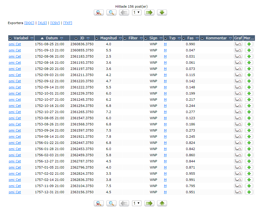

Den förste som observerade för Variabelsektionens räkning var Pehr Wilhelm Wargentin, han är registrerad för 156 observationer i SVO. Den äldsta av hans obsar (alla avsåg Mira Ceti) gjordes på kvällen den 25 augusti 1751, se bilden nedan.

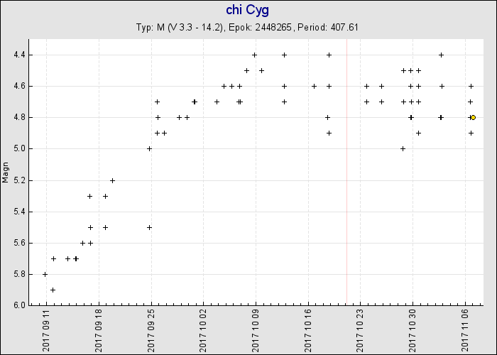

Eftersom jag nu har tub igen så tänkte jag se om jag kunde göra några skattningar ikväll. Begränsade mig till tre variabler då erfarenheten har lärt mig att det tar tid att hitta, skatta och notera magnituden. Utskrivna kartor var klara och jag målade över en ficklampa med röd färg för att försöka hålla mörkerseendet någorlunda intakt. Det var föga värt då allt ströljus från parkering och grannhus omöjliggör riktigt mörkeradaption.
Då balkongen vätter mot nordväst så passade svanen bra med sina variabler. U Cyg gick rätt hyfsat att hitta och den var lite rödare än kompanjonen bredvid. Det var dock inte lätt att hitta någon lämplig jämförelse stjärna i närheten. Värre var med Chi Cyg. Jag vred på kartorna, kollade i Stellarium på Ipaden och på datorn. Det var många vändor in för att se varför jag inte kunde hitta variablen. Slutligen tog jag fram kikaren och kunde mycket lättare känna igen området på himlen och pricka in stjärnan. Om jag ska vara ärlig så tror jag att det är onödigt att skatta Chi Cyg med teleskop då den åtminstone för tillfället är ljusstark och skattningen kan lätt göras i kikaren.
Slutligen efter tålmodigt letande hittade jag fram till RT Cyg och variabeln fick nätt och jämt plats i 25mm okularet tillsammans med de stjärnor med vilken den bildar en "ruter" form. Denna var lättare att skatta men vid jämförelse på SVO så hamnade jag en hel magnitud för lågt. Aavso hade dock mer jämförbara värden de sista observationerna.

Din Chi Cygni-obs (markerad med orange rundel) ligger ju jättebra.
chi cyg JOM.png (15.51 KiB) Viewed 8816 times
Vilken kikarstorlek använde du? Jag använder 10x25 till den stjärnan, har även använt 7x30. Att obsa variabler med teleskop är inte lätt, jag föredrar rättvänd bild och jag är inte ensam om detta. Du valde att kolla i Svanen. Det kan vara lättare att välja någon som inte ligger i vintergatsbandet pga all "gytter" av stjärnor. DOCK verkar du ju inte ha något som helst problem med chi cygni så fortsätt gärna med den med kikare tills den försvinner ned i mörkret igen.

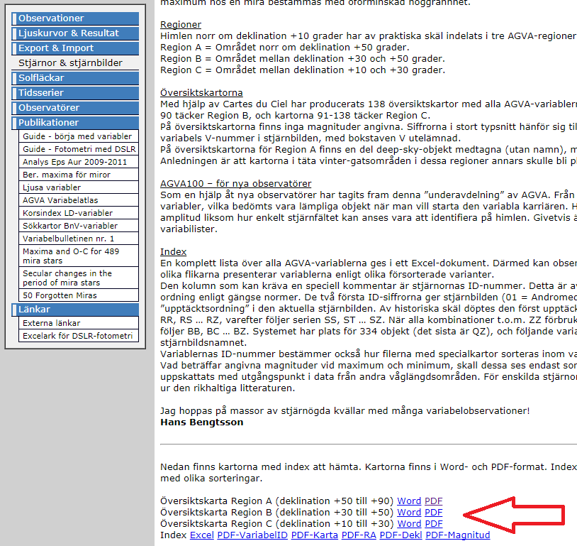

De översiktskartor som jag använder har jag gjort från CdC, där jag har plottat ut alla de variabler som jag har detaljkartor för i mina pärmar. Kartorna kan hämtas hem via SVOs hemsida, under "Länkar". Se skärmklipp nedan.
Kartorna omfattar endast området norr om deklination +10 grader, eftersom jag endast med stor svårighet kan skåda sydligare stjärnor från min balkong. Området nära norra himmelspolen finns dock med, trots att inte heller det området är synligt från balkongen.
Observera att söder är uppåt på kartorna, för att matcha bilden i en rak sökare och i ett Newton-teleskop.
Det finns ett känt fel på översiktskartorna: RY Leo är markerad på fel ställe.
Det finns också ett förbiseende: Den gamla novan GK Per borde ha funnits med, men den glömde jag bort.
För att hämta hem detaljkartor med magnituder rekommenderas Variable Star Plotter:
https://aavso.org/apps/vsp/" onclick="window.open(this.href);return false;
