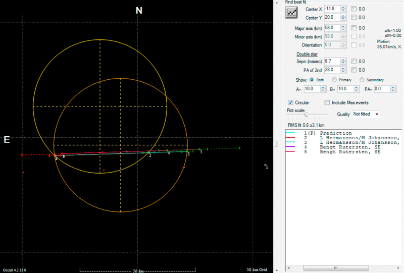

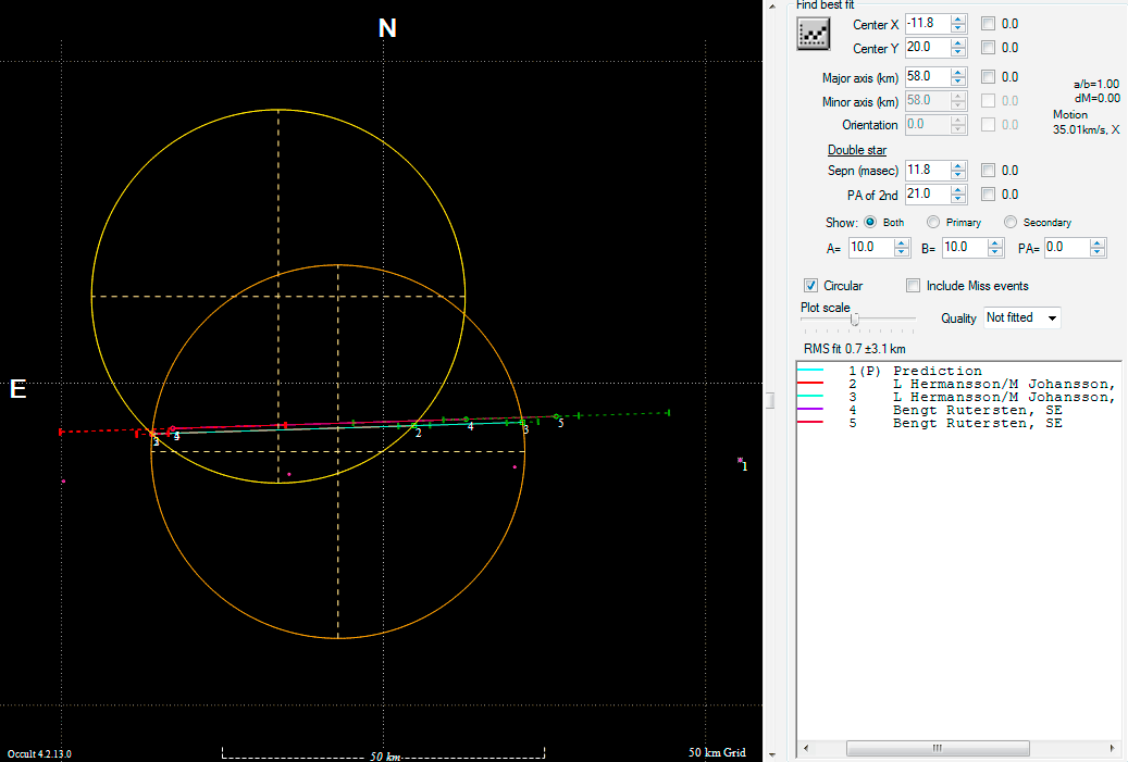

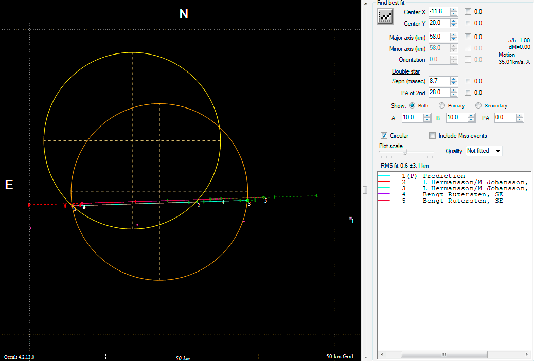

Vi har nu fått svar med uträkningar av Eric Frappa som driver Euraster.net.
Den absolut troligaste förklaringen till observationen är att den kända dubbelstjärnan HD278942 (HIP17113) nu uppvisar en separation på cirka 10 millibågsekunder. I dubbelstjärnekatalogen WDS kan man finna: 1991 = 0,149" ; 2007 < 0.054" (oupplöst). Eftersom Bengts och vår observationsort ligger för nära varandra så kan man inte entydigt få ut separation och positionsvinkel utan det finns fyra lösningar och beräkningarna måste tas med ett mått av försiktighet. Det hade behövts fler observationer från orter med större avstånd emellan för noggrannare resultat. Jag bifogar två av lösningarna nedan. En av dem ger separation 0.0087" = 8.7 mas (milliarcseconds) och en ger 0.0118" = 11.8 mas.

Det var ju intressant att det gick att "se" dubbelstjärnan ! Och att räkna fram en möjlig storleksordning på separation.
Funderar lite på hur bilderna skall tolkas . Varje cirkel är asteroiden men förskjuten i förhållande till respektive dubbelstjärna ? :-| :?:
