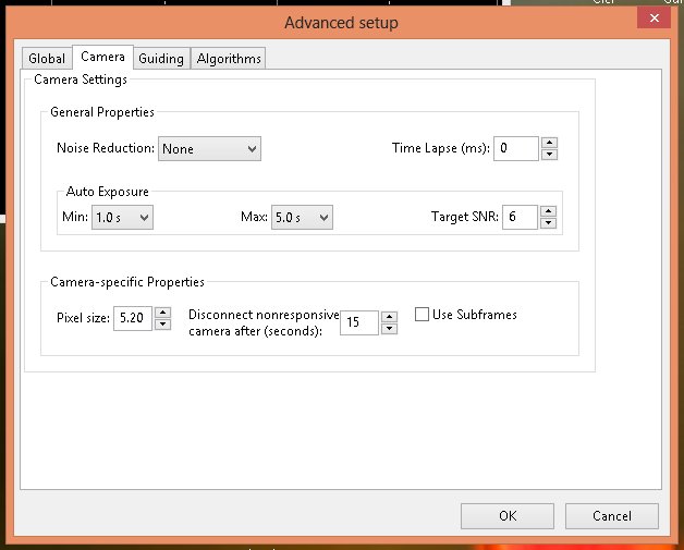

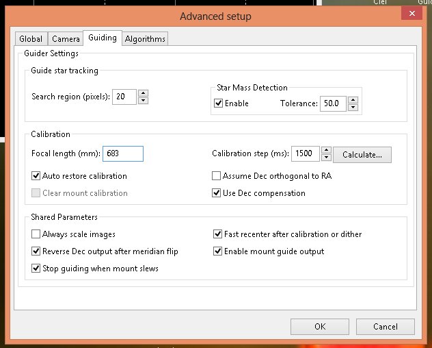

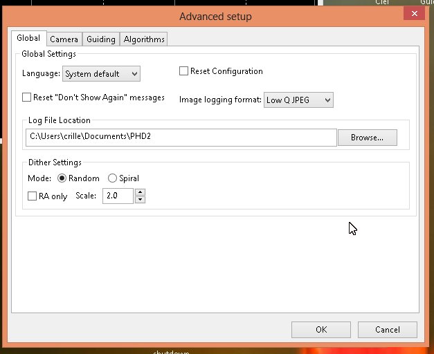

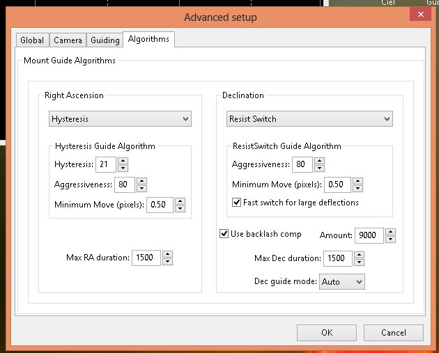

Märkligt då allt tycks stämma. Jag plockade fram min astro server och startade upp. Jag har PHD2 ver 2.61. dev6 installerad där.
Gjorde en skärmdump på mina inställningar, blir ju lite olika dina men kanske intressant att se i varje fall:
Här får du beräkna calibration step för ditt eget system, bara tryck på knappen.
Du kan också lägga till darks för din guide kamera, under lättar för vissa kameror att identifiera guide stjärnan.
