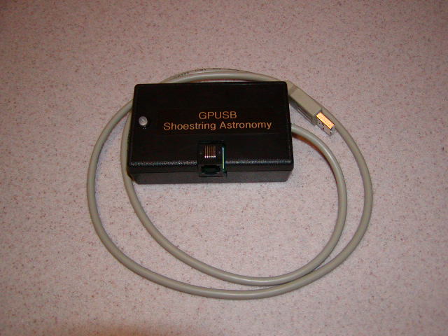

Ja nu har kortet landat och efter x antal förlorade timmar så har jag (hittills) konstaterat följande:
PHD2 kan INTE ge signaler via usb utan vidare. Har provat alla tänkbara inställningar. Har även laddat in alla
misstänkta pluggin drivers till Ascom som jag hittat.
PHD2 måste ha kontakt med ett interface som den förstår...
http://openphdguiding.org/man/Basic_use.htm
-ger följande 2 alternativ:
1.Use an ASCOM-compatible telescope driver that sends guide commands to the mount over a serial cable (or more commonly, a USB/Serial connection)
2.Use the ST-4 compatible guide port interface on the mount with a specialized cable and an intermdiate device like a camera or a Shoestring box
"Shoestring box" är då en GPUSB som den komunicerar med och kan ge användbara signaler.
Jag kan ju ha missat något....

En bra sida som jag tror beskriver det du söker
http://astrocasto.blogspot.se/2012/02/h ... -your.html
/F
/F
Re: PHD2 dockad till egen montering.
Jag gör så här:
Jag försöker få tag i en GPUSB eller liknande interface.
Därefter slaktar jag en st4-kabel och löder in den på reläkortet.
Hej Tony,
Det låter vettigt.
Bygg om din montering så den följer ST4 standard, tror det är lätt, bara koppla kablarna till dina reläer och till ST4 kontakten, det är en vanlig telefonkontakt tror jag som du lätt skaffar för billig penning. Bättre än att löda ihop egna special kablar.
Sedan skaffar du ett interface som du säger till din PC och ST4 standard, verkade inte kosta mer än 550kr enligt någon av länkarna du fick.
Med den lösningen har du en standard och kan antagligen välja fler program än PHD för guidning, även fristående autoguider om det skulle locka. Min guidecamera QHY5 har en ST4 kontakt som man kan koppla direkt, fast den kräver ändå dator, aldrig provat denna variant. Själv använder jag PHD2 och tycker det fungerar ypperligt. Dessutom får jag finesser som dithering, cometguidning, drift align stöd och en del annat. Jag kopplar ihop det via det seriella gränssnittet med ASCOM vilket kanske är något bättre än ST4 men det skulle vara ganska svårt att bygga själv till din montering.
Det låter vettigt.
