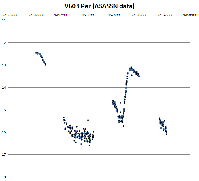

by Hans Bengtsson
Från ASASSN har jag hämtat nedanstående diagram för V603 Per. Vi får dock inget svar på vad som hände före den stora puckeln (som väl var en puckel och inget maximum ...?).
En fullt rimlig alternativ lösning på mysteriet med denna stjärna är att vi underkänner den officiella Mira-klassningen (rättare sagt: trolig mira), och istället säger att detta är en halvregelbunden variabel med ovanligt stor amplitud. Lite tråkigt på sätt och vis, eftersom V603 Per inte då längre skulle bli den mest långperiodiska av alla kända miror.

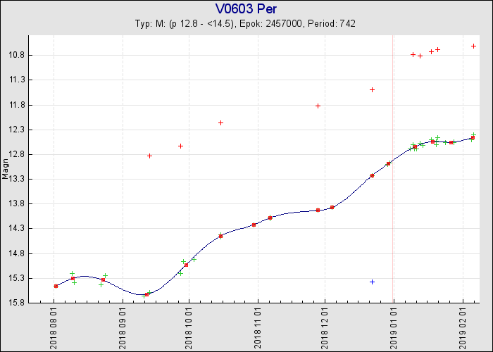

Posted: 2019-02-06 14:45:22
by Hans Bengtsson
Det är uppenbart att maximet är försenat i förhållande till SVO-elementen (röda vertikala linjen). Stjärnan ligger nog i topp just nu, även om man inte kan veta säkert. Variationerna följs nu minutiöst av vår grupp, roligt att se.

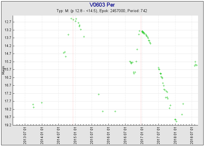

Re: V603 Per - en mira med exceptionellt lång period
Posted: 2020-11-11 22:09:38
by Hans Bengtsson
Den här gången tycks puckeln på tilltagande delen av kurvan vara ännu mera markant än vanligt, se SVO-diagrammet nedan. Men möjligen visar stjärnan nu en liten tendens till att starta slutstigningen? Maximum i februari 2021?
Det är 5-dygns-medel V-magnituder som plottats i diagrammet.
