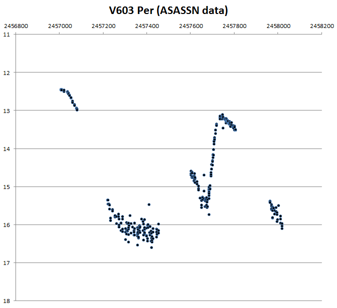

Från ASASSN har jag hämtat nedanstående diagram för V603 Per. Vi får dock inget svar på vad som hände före den stora puckeln (som väl var en puckel och inget maximum ...?).
En fullt rimlig alternativ lösning på mysteriet med denna stjärna är att vi underkänner den officiella Mira-klassningen (rättare sagt: trolig mira), och istället säger att detta är en halvregelbunden variabel med ovanligt stor amplitud. Lite tråkigt på sätt och vis, eftersom V603 Per inte då längre skulle bli den mest långperiodiska av alla kända miror.

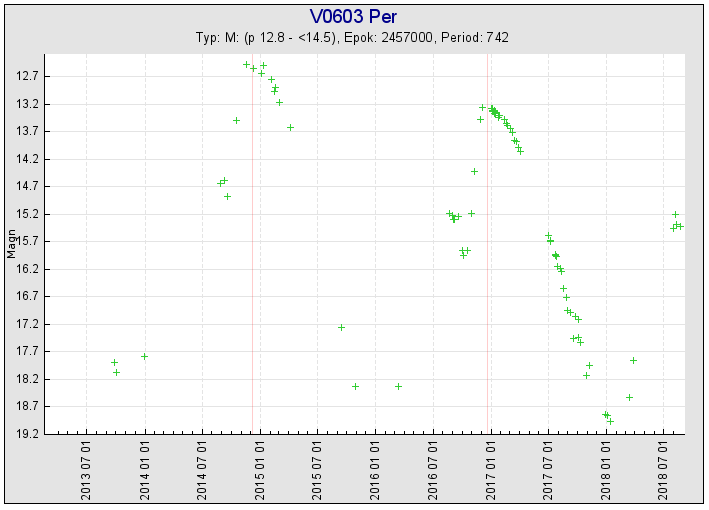

Re: V603 Per - en mira med exceptionellt lång period
De senaste mätningarna som gjorts av Thomas K och Gustav H tyder på att V603 Per nu ligger i platåfasen på kurvans uppåtgående del. Inte helt omöjligt att vi kan få se en viss minskning av ljusstyrkan innan det är dags att nå toppen.

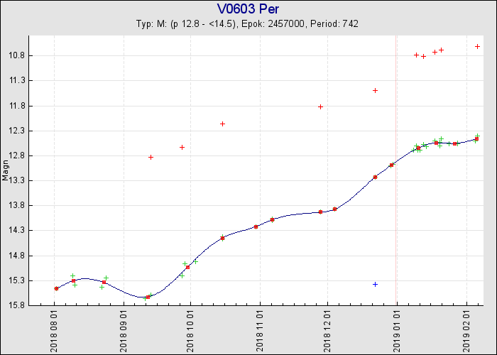

V603 Per fortsätter att överraska!
Det såg verkligen ut som om det nu aktuella maximet skulle bli relativt ljussvagt, visuell magnitud ca 13.8 ... men det visade sig vara en premaximal platå. Thomas K mätte V = 13.231 den 22 december.
Således har stjärnan denna gång inte enbart visat upp en puckel (dvs med tillfälligt ljusavtagande) utan dessutom en platå (dvs med ungefär konstant eller bara svagt tilltagande ljusstyrka) när maximet närmade sig.
Fortsättning följer.
Det är uppenbart att maximet är försenat i förhållande till SVO-elementen (röda vertikala linjen). Stjärnan ligger nog i topp just nu, även om man inte kan veta säkert. Variationerna följs nu minutiöst av vår grupp, roligt att se.

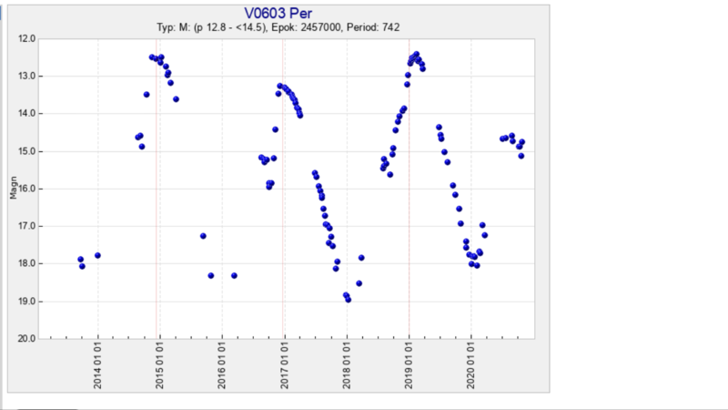

Den här gången tycks puckeln på tilltagande delen av kurvan vara ännu mera markant än vanligt, se SVO-diagrammet nedan. Men möjligen visar stjärnan nu en liten tendens till att starta slutstigningen? Maximum i februari 2021?
Det är 5-dygns-medel V-magnituder som plottats i diagrammet.
