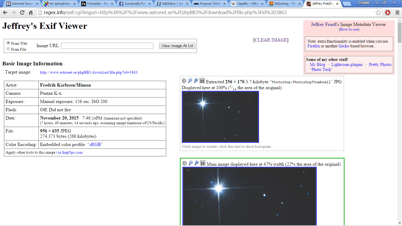

Re: M42 - Fredrik Karlsson
Konstigt, det är rätt fil, IMGP8269. När jag kollar på exifdata i Jeffrey's EXIF viever på nätet från bilden jag lagt upp här på Astronet säger den 156 sekunder. Det säger Lightroom också här hos mig där jag lagrat filen. Hör av dig igen om du får andra exifdata, vill ju dela med mig av detta :-)
