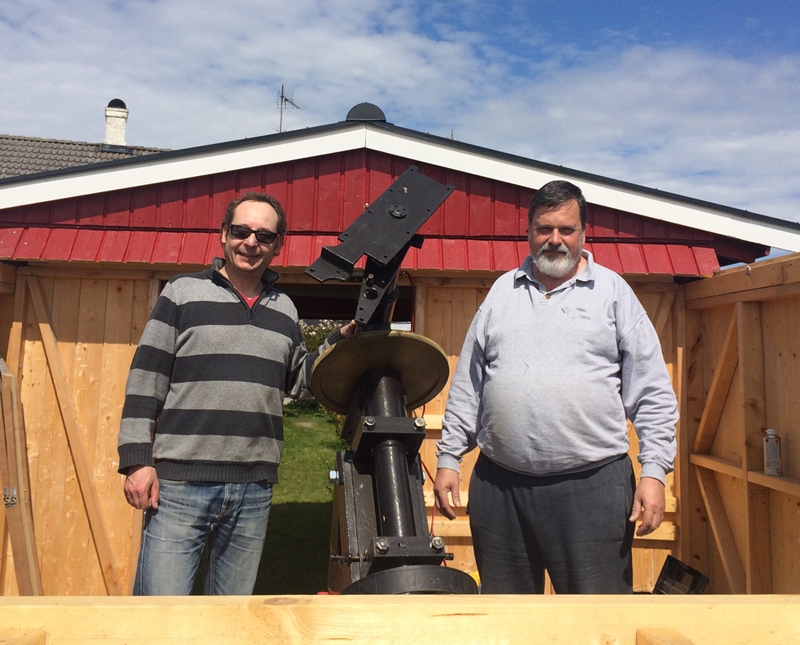

Minnesvärt på Lindbyobservatoriet i dag när jag fick hjälp av Håkan Barregård (th nedan) att placera monteringen till T52 på sin pelare.

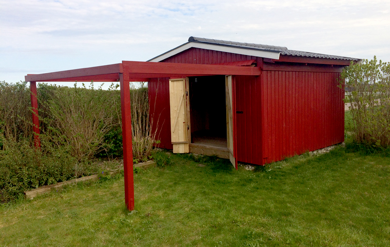

Observatoriet byggde jag färdigt förra hösten och takmotorn kom på plats nu i veckan. Fortfarande en hel del småpill kvar, till exempel el, kabeldragning, datorer... och så förstås teleskopet. Hoppas kunna göra tester innan året är slut.
/Johan

Monteringen är av antikt slag och har fin proveniens. Den beställdes av godsherren och läkaren Emil Jerlov för användning i sitt observatorium, tippar på att den tillverkades på 1940-talet. Jerlov grundade Göteborgs Astronomiska Klubb under sin tid på Sahlgrenska och donerade bla sin 30 cm Schmidtkamera och denna montering till Boråsklubben. Den var placerad på observatoriet i Öd tills de renoverade med ny utrustning på 90-talet.
