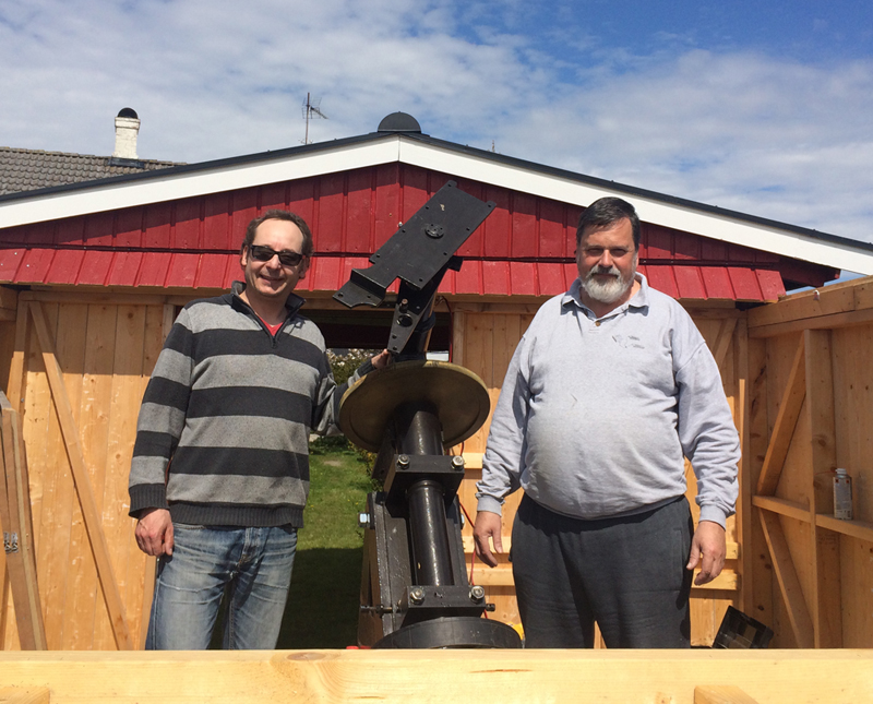

Minnesvärt på Lindbyobservatoriet i dag när jag fick hjälp av Håkan Barregård (th nedan) att placera monteringen till T52 på sin pelare.

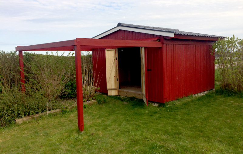

Observatoriet byggde jag färdigt förra hösten och takmotorn kom på plats nu i veckan. Fortfarande en hel del småpill kvar, till exempel el, kabeldragning, datorer... och så förstås teleskopet. Hoppas kunna göra tester innan året är slut.
/Johan

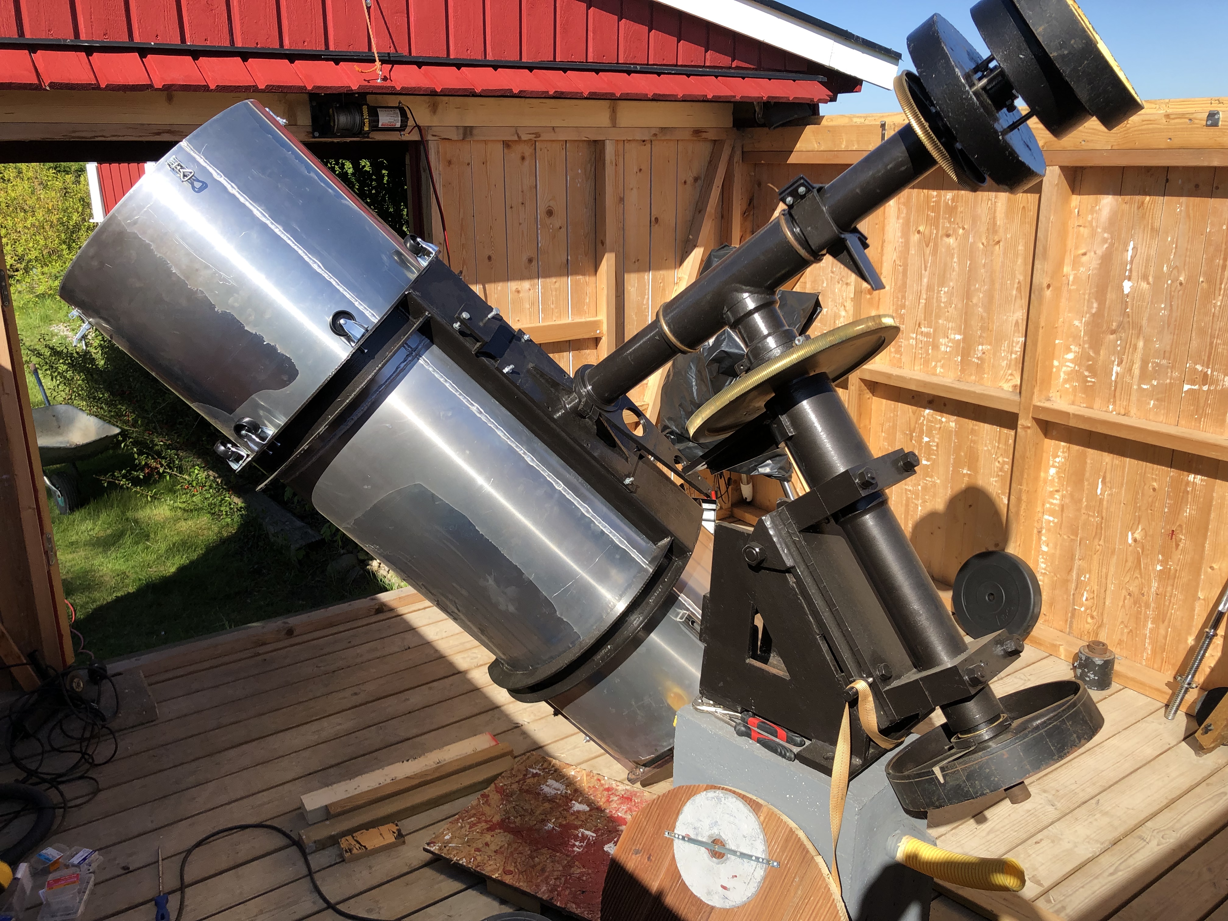

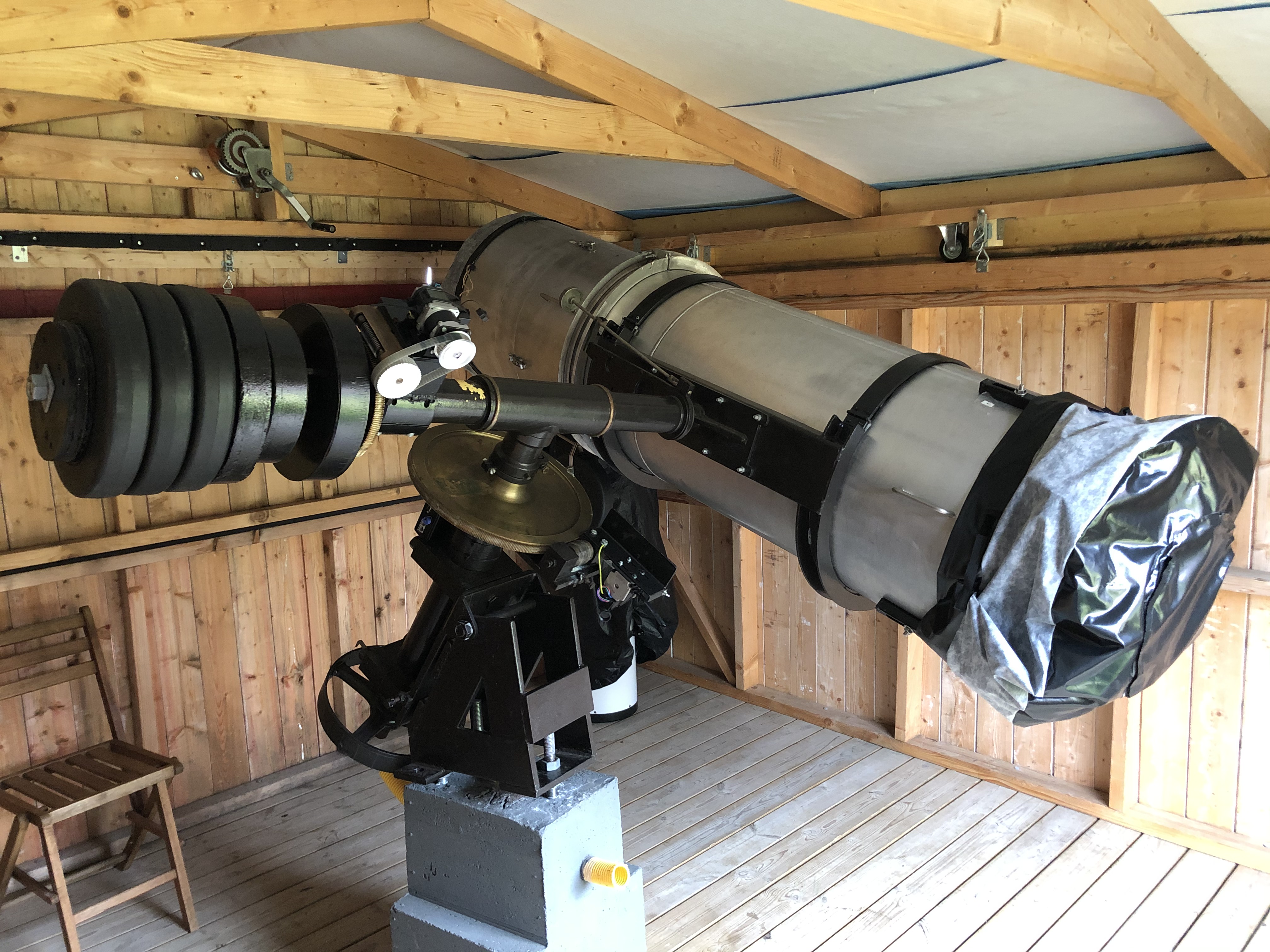

Detta projekt har rullat vidare på strötid och enstaka semesterdagar. Nu har jag iaf kommit så långt att midjan, teleskopet och en del av motvikterna är monterade på monteringen.
Aluminiumtuben är 58 cm i diameter och blir ytterligare 40 cm längre än på bilden. Saknas en övre avtagbar del med roterbar sekundärspegel och tre fokus för olika ändamål. På midjans övre kant sitter fyra hjul för att kunna rotera tuben mot en fläns när midjans klämringar är lossade.
Nederst på tuben sitter ramen till spegelcellen monterad. Vid piren står en testdummy med samma vikt och diameter som spegeln (527 mm f/4), slipad av Joel von Knorring. Upphängningen blir 18 punkter och kantstöd i form av fyra teflonfodrade stålvajrar, vardera ger 180-graders stöd. En lösning som NO Carlin funderade ut.
När alla stora delar är på plats kan vridmomentet för stegmotorerna mätas, tänker basera styrningen på en Pulsar. För kollimering behöver också tre stegmotorer monteras på kollimeringsskruvarna, det tänkte jag lösa med Arduino.
Hoppas att speglar, fokuserare och motorer ska vara på plats inför hösten så att visuella observationer kan göras då.
/Johan

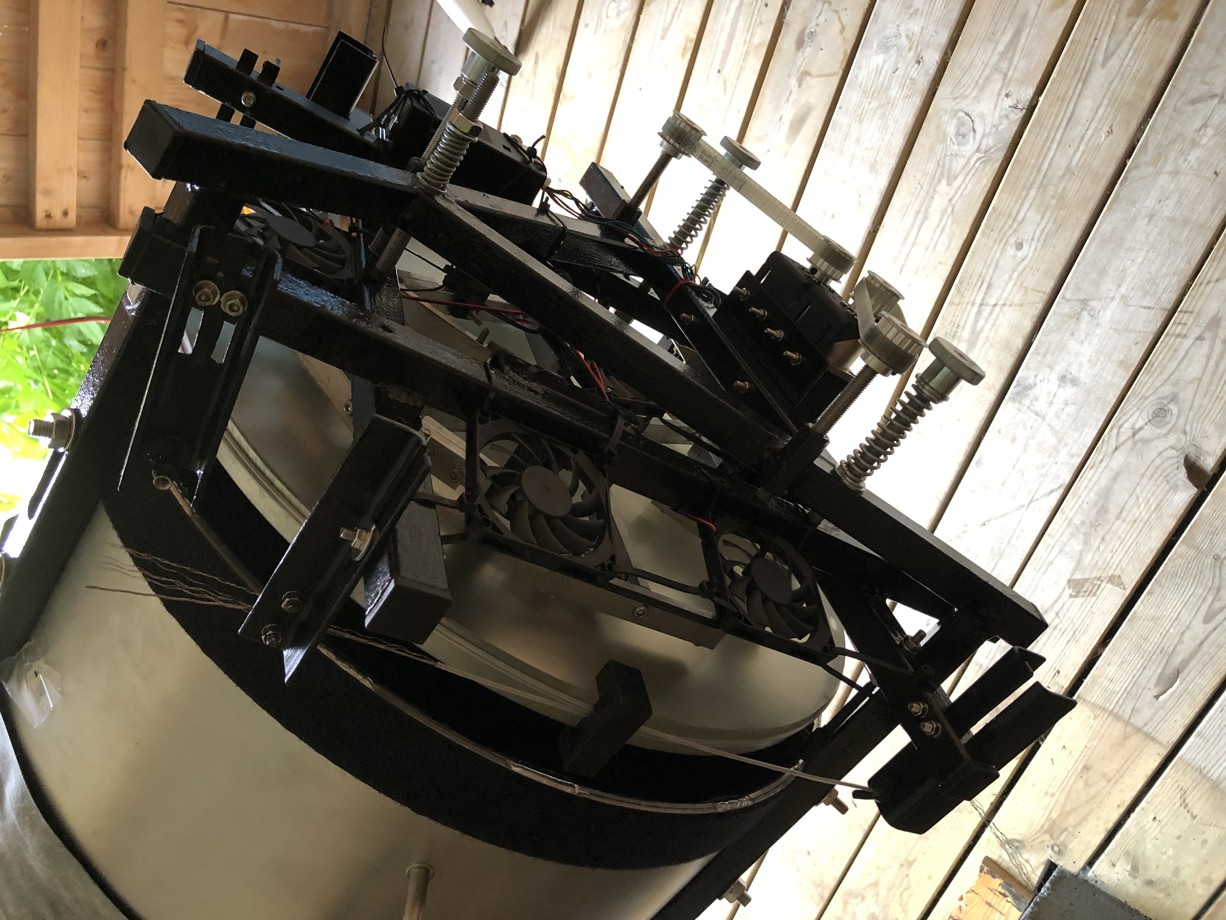

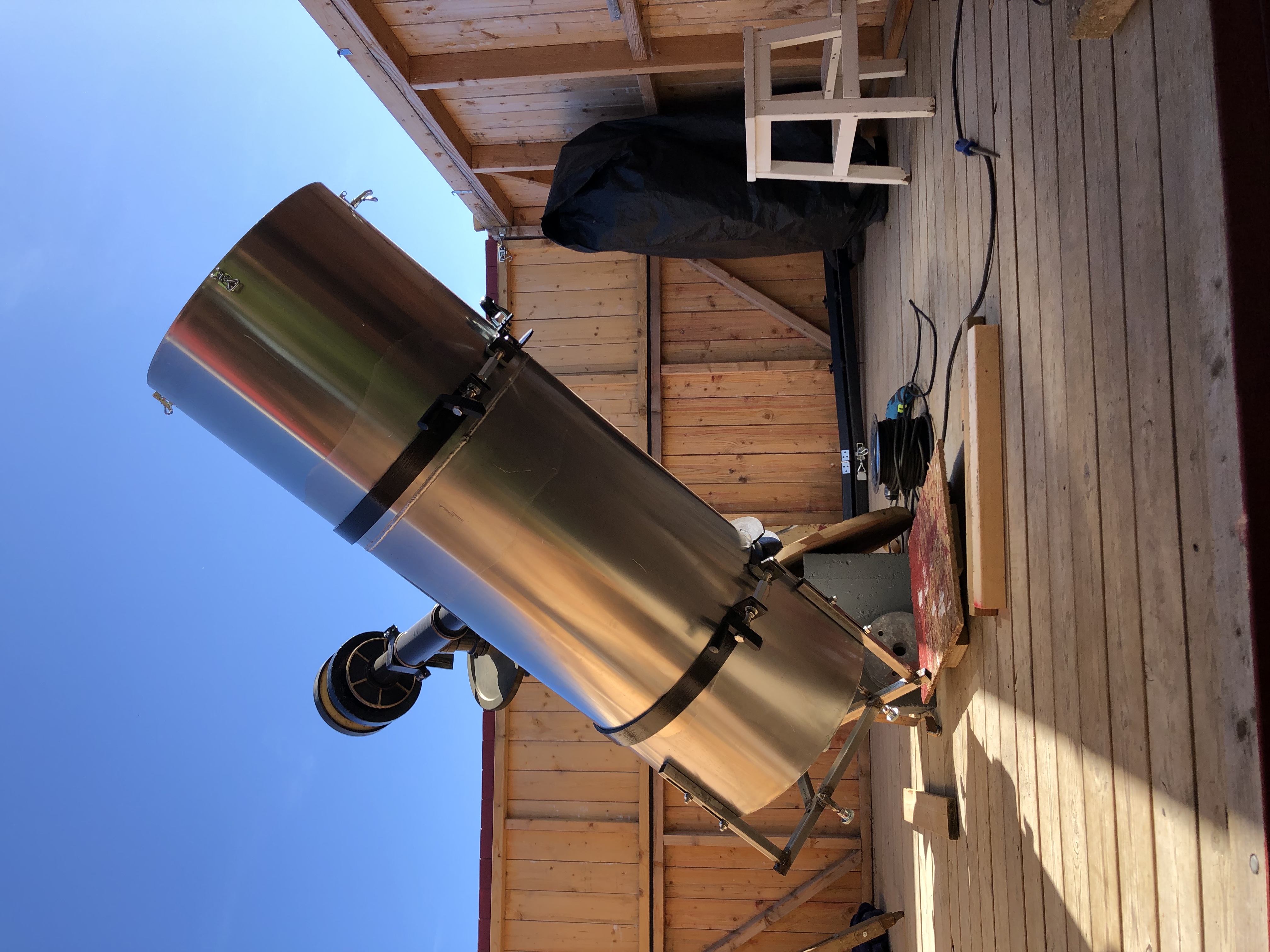

Det var en produktiv helg på Lindbyobservatoriet som resulterade i att primärspegeln monterades i teleskoptuben på T52:an. Spegeln är 527 mm i diameter f/4,0, ett fantastiskt hantverk i borosilikat av Joel von Knorring.
Spegeln ligger i en 18-punktscell beräknad med Plop, upphängd med fyra 180-graders teflonklädda slingor som Nils-Olof Carlin en gång tänkte ut. Spegeln ligger lätt i cellen och går att flytta med lillfingret i horisontalläge. Sju fläktar blåser på spegelns baksida för att kyla ner den och kollimering sker med stegmotorstyrning via handkontroll baserad på Arduino (det är två meter mellan okular och kollimeringsskruvar och närmast omöjligt att kollimera på traditionellt sätt).

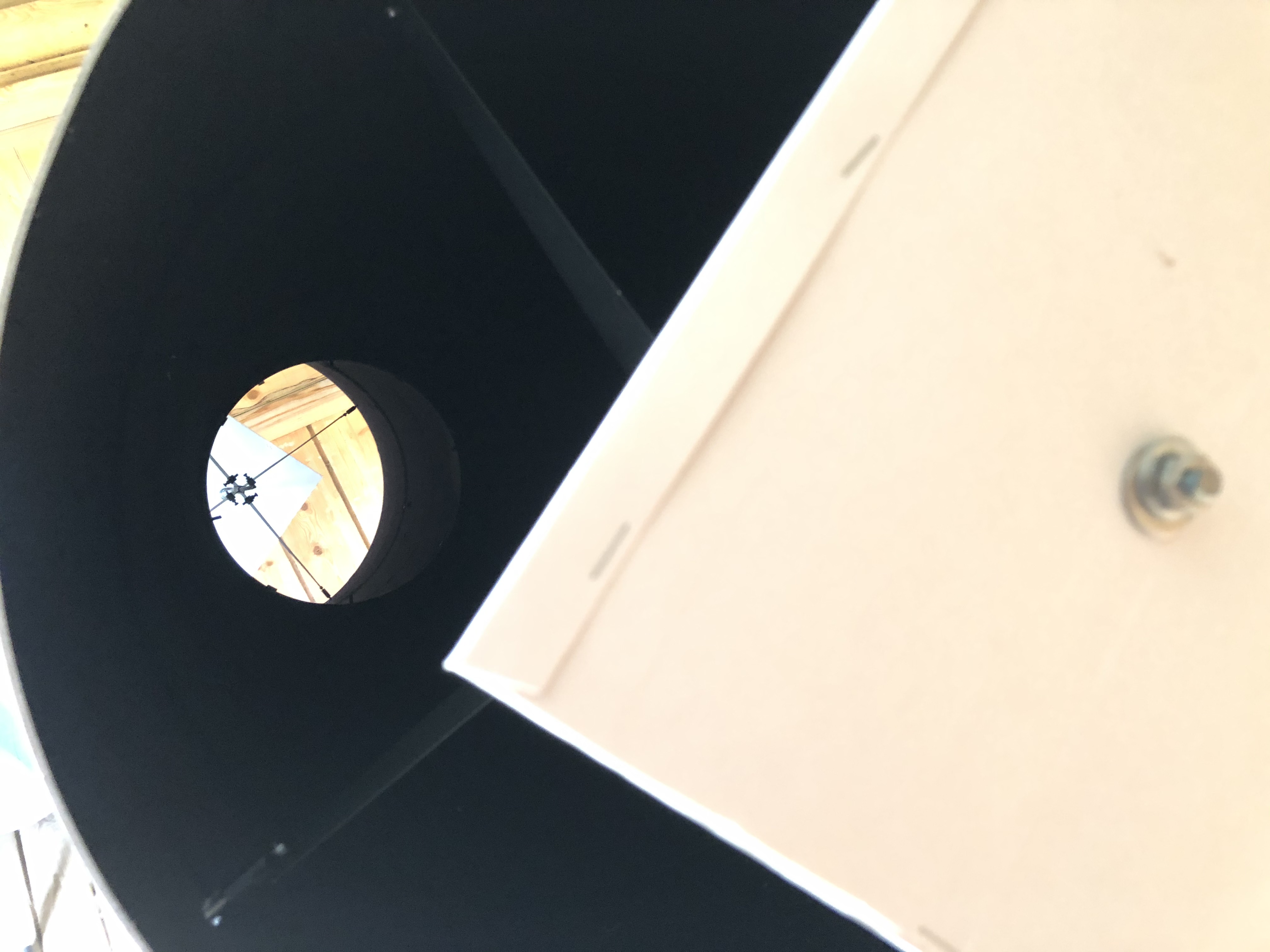

Nästa steg är att identifiera fokuspunkten exakt mha månen för att kunna placera fokuseraren på rätt ställe. På en av bilderna ses en vit skärm som jag gjort för att projicera bilden av månen och hitta fokalplanet.
Efter flera dagar med sol och klart väder blev det förstås både moln och regn just när spegeln hade monterats, så nästa steg får vänta några dagar...
Johan
Montering och teleskop med dammskydd.
En titt ner i teleskoptuben mot huvudspegeln med projektionsskärmen till höger.
Spegelcell med spegel.
