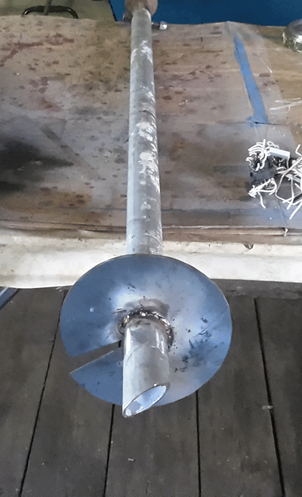

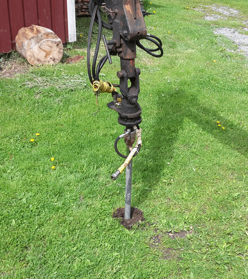

Tillverkning av jordskruv. Har börjat ersätta plintar numera. Brukar kosta runt 500 kr st, men det varierar kraftigt.
Just den här modellen är avsett för maskinmontering. Det passar min traktor bra ...dom kan behöva lite tryck neråt.
Gripen är bortmonterad och rotorn får bli borrmaskin.
-Det funkade bra så jag gjorde 2 till....

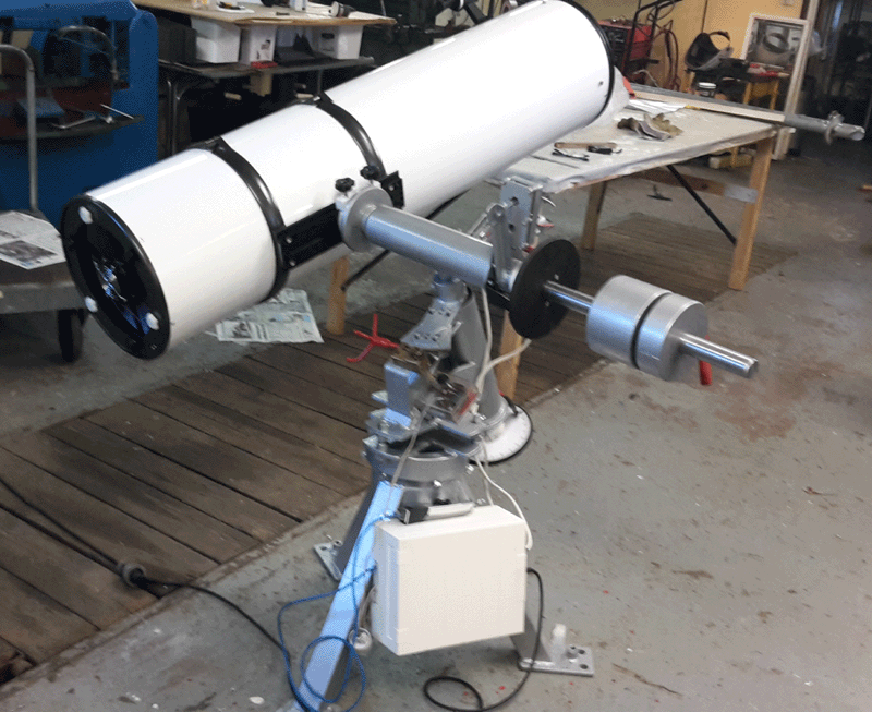

Burken har kommit. Sekundärspegeln saknades, men den kommer senare. Likaså väntar jag på ett följteleskop som ännu inte
landat i Sverige än.
Men jag kunde i alla fall provmontera och väga av mot stativet. Igår gjorde jag klar reläboxen vilket blev en rätt stor
historia med plats för 8 st 24 VDC relän. Manöverkabel är en standard 8 polig nätverkskabel som går till en liten handenhet
(ligger på lådan) med 4 tryckknappar. Den kan kopplas in via kort kabel eller via 20 m nätverkskabel.
Man kan säga att handguidningen är klar tills vidare, bara jag får följteleskopet.

Du måste vara monstermaskinernas mästare! Vilka grejor du använder, mina borrmaskiner ger bara ett löjligt skimmer i jämförelse med vad du använder.
Är inte riktigt med på hur du har tänkt dig. Sätter du 3 jordskruvar nära varandra och på de gjuter en betongklump att fästa teleskopmonteringen i, eller?

De 3 skruvarna skall placeras vid varsitt ben, så nära det går. Den exakta fastsättning blir med nån typ av mutter som svetsas på röret. -har inte bestämt exakt än. Tanken är att allt ska gå att plocka bort under sommaren, dvs det ligger under gräsklippsnivå. Meningen är även att marken ska få plats att expandera (frysa) utan att polställningen rubbas. En platta uppepå rören skulle ju spoliera alltsammans. Jag vet att marken höjer sig ca 8-10 cm på vintern. Det gäller nog även på många andra ställen. Till berget är det ca 15 meter säger grannarna.(!)

Om du bultar stativet direkt på rören, tror du inte det är risk att de flexar då?
Marken är ju lite flexibel och ger inget stumt stöd för rören i sidled. Fast är rören väldigt grova så bör ju det inte ske. Men skulle de flexa går det ju alltid att svetsa på några tvärstag eller göra en gjutning runt de.
Re: 6" newton -63 a la Clas Ohlson
Tror inte att det blir några sidledskrafter. En förstärkning skulle i så fall vara på stativets fötter, -en triangel.

Ditt nya teleskop ser lite större ut, är det ett 8"? Är det en special eftersom du väntar på sekundärspegeln, typ lite större diameter för foto?
Ser jättefint ut!
Ser jättefint ut!
GSO 305 mm ...12" ...
Dom brukar skicka sekundärspegeln separat omonterad, i Sverige läggs den i samma kartong, men den hamnade i fel kartong!
Så någon annan kund ringde och funderade på vad han hade fått för grejor..
På tuben kommer det även att sitta ett 70/500 mm guideteleskop.
GSO:n väger 22 kg plus tillbehör så man vill ju inte plocka ner den så ofta. Just nu får den stå på verkstaden och vänta på dom saknade delarna.

Man kommer på saker efterhand...just nu kom jag på att dom 2 återstående rörskruvarna borrar jag ner SNETT ner i backen.
Alltså ca 15-20 grader utåt sett. Det finns inga tekniska hinder för detta...nästa enklare att borra snett !
Det måste omöjliggöra att dom skulle "svaja" åt samma håll.
Man får då se rören som ett slags förlängning på stativets tre ben..

När jag funderade på svaj tänkte jag mig vridande effekter som svajet i rören inte kan hålla emot, moturs/medurs uppifrån sett. Jag har inte på långa vägar så stora saker som du har, men märker vad lätt det uppstår rörelser vid lite vind eller annan yttre påverkan, mycket känsligare idag med de höga upplösningar digitalkameror har. Sedan jag gjöt upp en betongpelare väl förankrad i ett 20 meter högt berg tycker jag dock att jag har kontroll över situationen, har dock inte hunnit prova så mycket än. Största svagheten ligger idag i EQ6 monteringen som jag använder. Kanske blir det tid till att testa lite på solen i sommar.
