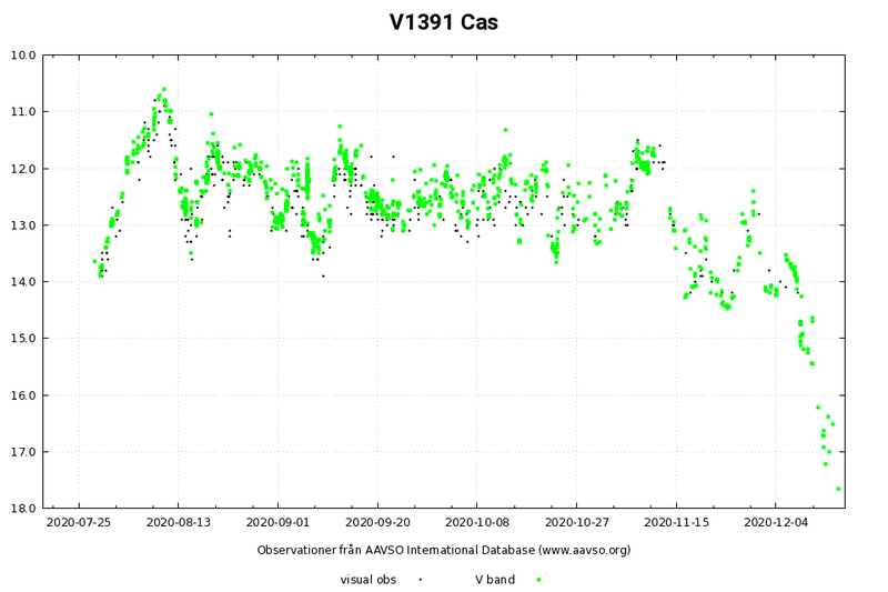

Re: V1391 Cas = Nova Cassiopeiae 2020
Ljuskurvan nedan visar hur V1391 Cas har varierat i visuell våglängd den senaste tiden. Den nyaste mätningen i diagrammet gjordes av Gustav Holmberg med 61 cm fjärrteleskop, natten 3-4 december.
Vi får se om novan någonsin blir ljusare än 14.0 igen, det står skrivet i stjärnorna. Fortsatt följning rekommenderas.

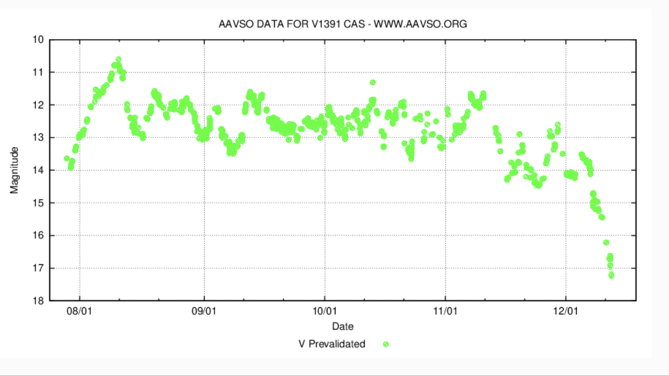

Ljusstyrkan hos V1391 Cas har under den senaste veckan avtagit dramatiskt, till visuell magnitud ca 17.

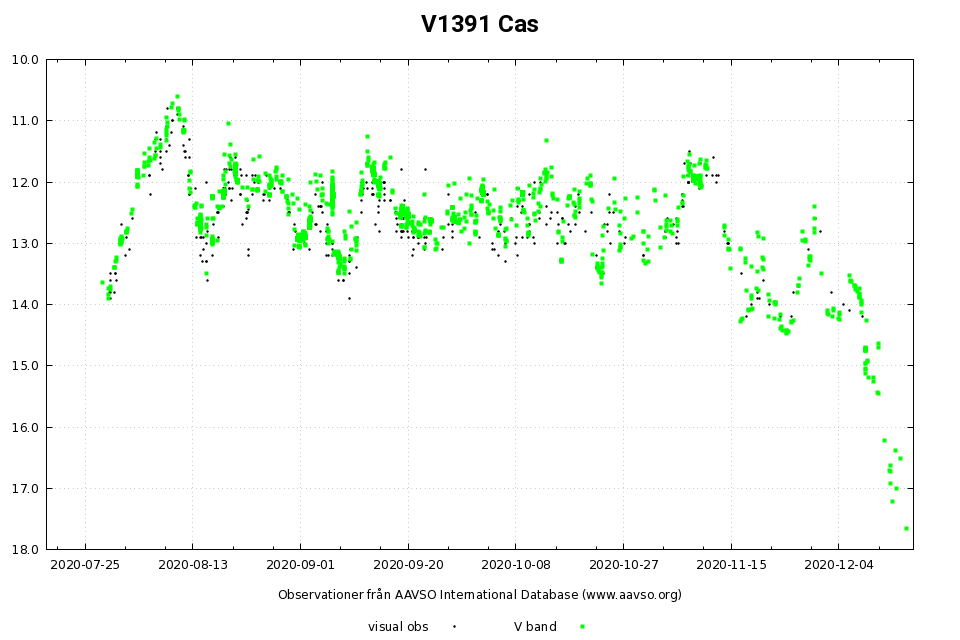

Precis som man kan tro av ljuskurvan, handlar det om ett dust-dip som V1391 Cas har påbörjat.
