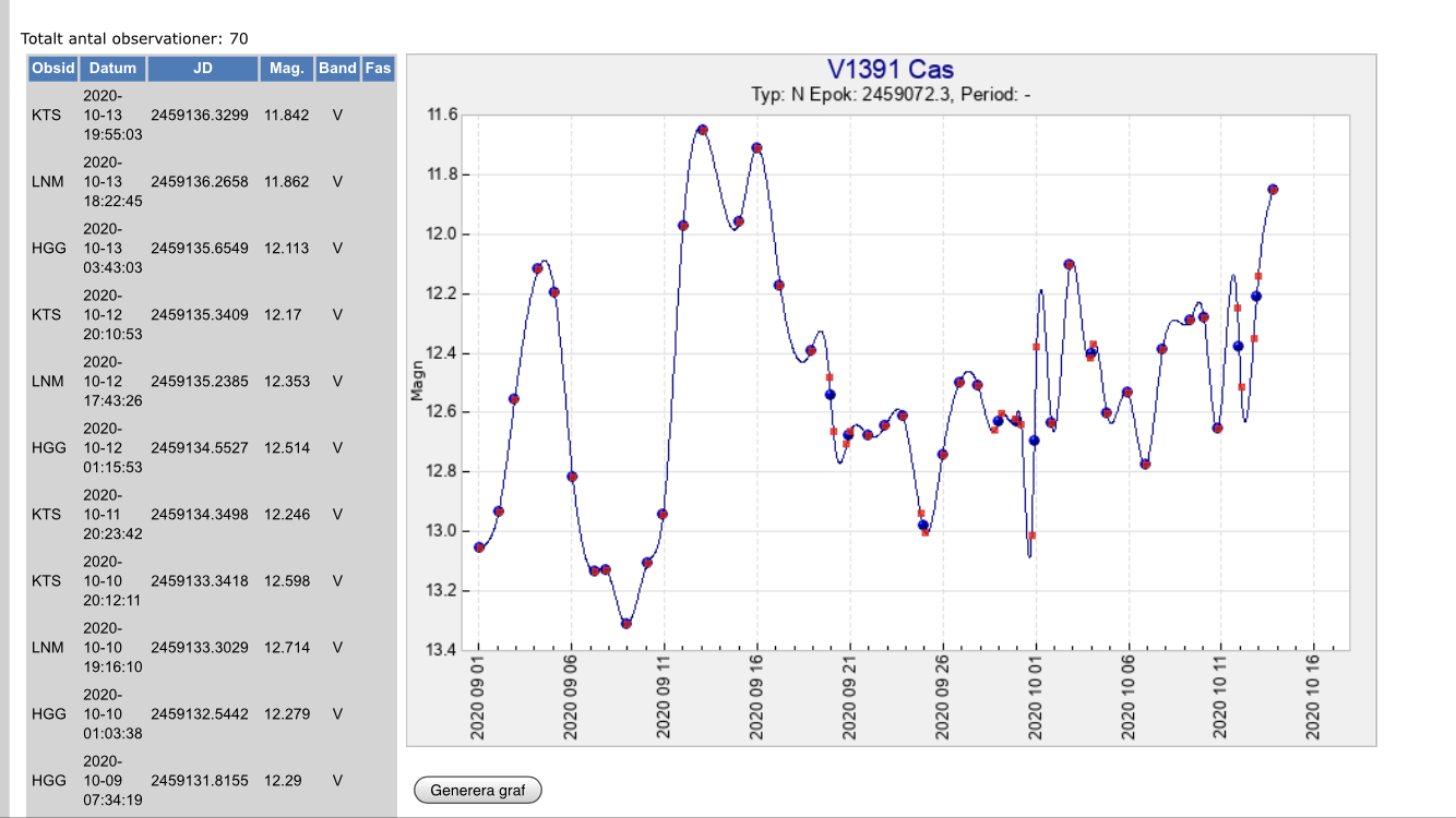

Re: V1391 Cas = Nova Cassiopeiae 2020

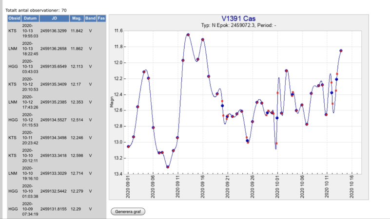

En SVO-kurva med V-mätningar av V1391 Cas sedan 1 september ses nedan.
Under de senaste veckorna har förändringarna skett i mycket snabbt tempo, ofta med några tiondelars skillnad från en natt till nästa. Kurvan visar alltså verkliga variationer. Ett diagram utan kurva skulle ha kunnat tolkas som att obsarna har spridning (mätfel) men det handlar alltså i huvudsak om reella fluktuationer.
SVO ger verkligen goda möjligheter till diagramritning, inte minst tack vare Roberts insatser.

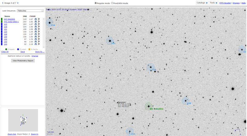

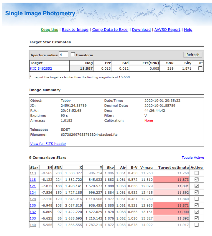

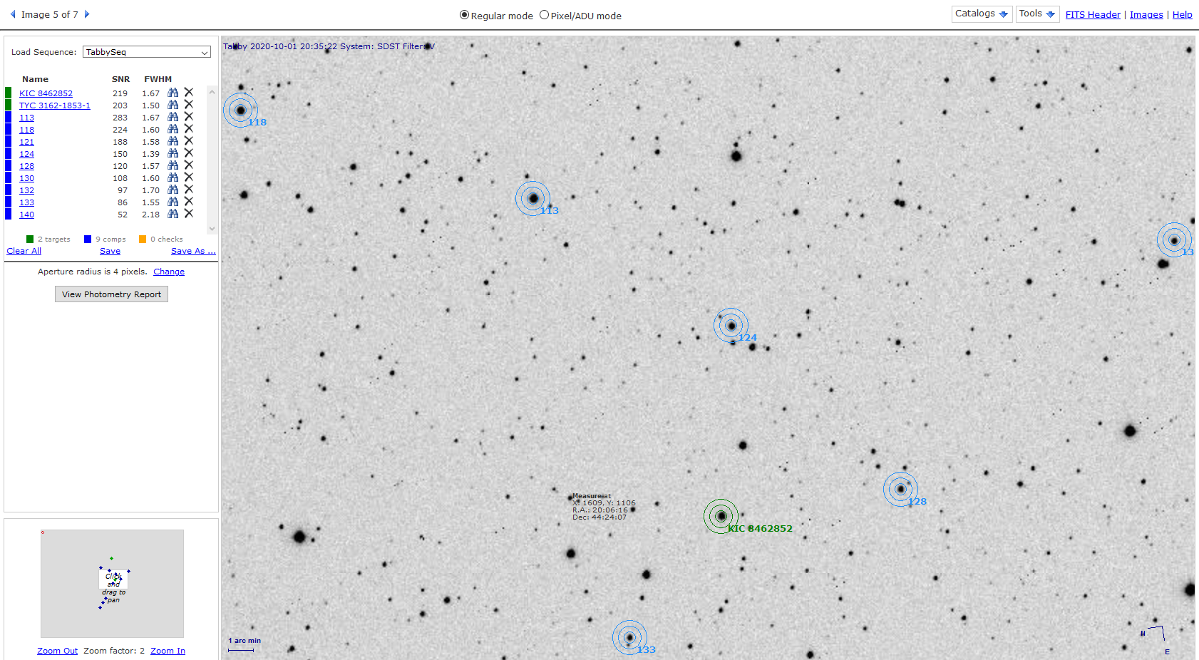

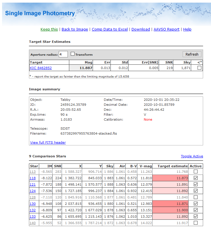

Hallå allihopa,
Det har varit otroligt kul att lära sig detta, framförallt har det varit otroligt lärorikt att följa denna tråd. Tack återigen er alla för den hjälp jag har fått hittills med VPHOT. Jag håller med om att studier av variabelstjärnor är viktigt. Man kan lära sig så mycket tack vare variabelstjärnor, allt från stjärnfysik, stjärnevolution, hitta exoplaneter, till att bestämma avstånd till avlägsna objekt (som Hubble gjorde för att bestämma avståndet till M31 första gången kring 1923, en mycket viktig upptäckt).
Igår satt jag med VPHOT, men så dök det ett OutOfMemory fel. Antar att det har att göra med att dom inte har tillräckligt med diskutrymme, men nu på morgonen verkar det funka. Så jag börjar dagen givetvis med att avsluta gårdagens arbete med gott bryggkaffe.
Jag har fått igenom cirkelradierna och det borde se bra ut nu. Det finns en kompstjärna jag är lite tveksam till, och det är 124, som finns i bilden nedan. Men tittar man på fotometrianalysen så verkar det funka ändå. Som utgångspunkt har jag valt radierna 4px/8px/4px för inre, mellan och ytter cirklar.
Sedan går jag till Fotometrianalysen, bifogar en bild. Tre kompstjärnor avviket rätt så mycket, så jag avaktiverade dom här. Jag får magnituden 11.887 för Tabbys star, vilket är konsistent med andras mätningar av stjärnan med V-filter. Felet ligger på 0.013 och standardavvikelsen 0.012. Notera att dessa värden ändras något när man ändrar Aperture radius, enligt.
Aperture radius: 3 px, Mag: 11.886, Err: 0.010, Std: 0.009
Aperture radius: 4 px, Mag: 11.887, Err: 0.013, Std: 0.012
Aperture radius: 5 px, Mag: 11.890, Err: 0.022, Std: 0.021
(FWHM för Tabby är 1.67)
Trots att felet minskar med aperturradien så känns det lite väl tajt vid 3 px, men jag kan ha fel.
Thomas kommenterade om den röda färgen, och påpekade att om medelvärdet avviker mer än 0.1 Mag så tas den bort. Bara för att klargöra: Menar du den magnitud som beräknas för Tabby och kolonnen "Target Estimate" i kompstjärnorna? För de kompstjärnor jag har valt får jag en Mag på 11.887 för Tabbys stjärna, och största diffen får jag för stjärna 130, som ger delta_Mag = 0.016. Därmed tolkar jag det som att denna stjärna är OK.
Jag skulle uppskatta om ni kunde kommentera på detta innan jag skickar iväg den. :green:
Clear skies,
Pablo

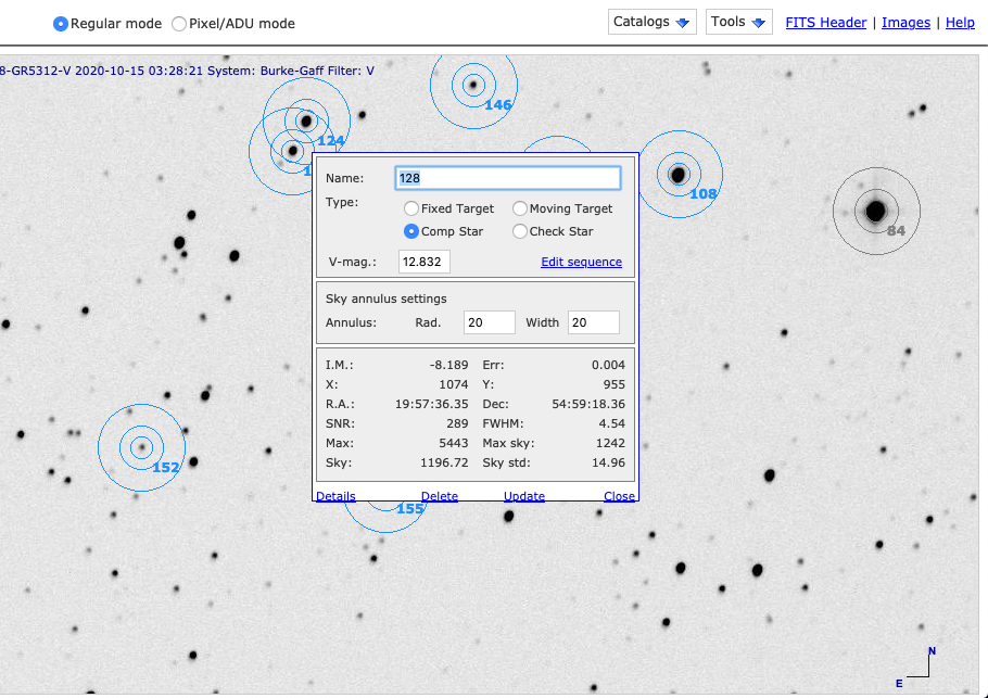

Hej Pablo,
Kul!
Jag tycker det ser bra ut.
En sak bara: det ser inte ut som om du har någon kontrollstjärna.
Gör såhär: klicka på en av jämförelsestjärnorna i bilden. Då får du upp en sådan här ruta med information om stjärnan:
Vi ser här att den är vald som "Comp star". Avmarkera detta och välj istället "Check star", avsluta med att klicka på "Update" längst ned i rutan.
När du sedan gör den fotometriska analysen kommer denna stjärna att dyka upp som ett "target", den mäts alltså upp av Vphot med hjälp av övriga sekvensstjärnor. Om den uppmätta magnituden överensstämmer hyfsat med kontrollstjärnans listade magnitud så får man ökat förtroende för mätningen. Det är också ett krav för att kunna skapa AAVSO-rapporten i Vphot.

Alla 3 resultaten du fick från radie 3, 4 och 5 tycker jag är helt ok. Vilket man väljer är en smaksak. Några 1/1000-dels magnituder upp eller ner är inget att bry sig om. Du får säkert mycket större variation om du skulle jämföra med en bild tagen samma tid med en annan kamera, filter-märke, teleskop, kalibreingsbilder, programvara, val av jämförstjärnor m.m. Det vi sett för 50-miror projektet är att bilder tagna samtidigt men med olika utrustning kan ligga inom 0.02 magnituder som bäst om SNR är bra. Om du gör en tidsserie (tar många bilder av samma stjärna i följd) ska du tänka på att använda samma inställning för alla bilder för att minimera skillnaden mellan bilderna. Då är det viktiga inte absolut magnitud utan relativ magnitud mellan bilderna i serien.
Man ska inte vara för petig hur bilden och olika stjärnor ser ut, Jag har fått väldigt dåliga, suddiga darriga bilder ibland och tänkt att det här är bara att kasta, men som ändå gett bra resultat (= att jämförstjärnorna är konsekventa), medan andra gånger bilden sett bra ut men gett dåligt resultat (kanske på grund av tunna moln som inte syns i bilden).
"Bara för att klargöra: Menar du den magnitud som beräknas för Tabby och kolonnen "Target Estimate" i kompstjärnorna?" Ja. Tänk också på att den röda färgen för jämförstjärnorna är relativ. Den sämsta är alltid röd även om felet är väldigt litet. Färgen är bra för att identifiera avvikande jämförstjärnor, men man får gå efter värdet de visar. Std. visar osäkerheten mellan jämförstjärnorna och Err. är en sammanvägd osäkerhet som även inkluderar variabelns SNR. Avvikelse med 0.016 för sämsta jämförstjärnan är mycket bra och något man sällan ser. Jag tror inte jämförstjärnorna är uppmätta med högre precision än så.
