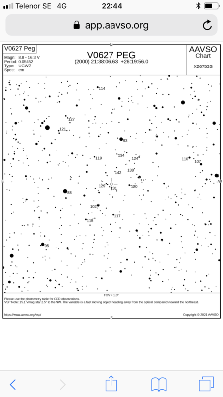

Dvärgnovan V0627 Peg har hamnat i ett av sina mycket sällsynta utbrott, magnitud 10.6.
http://ooruri.kusastro.kyoto-u.ac.jp/ma ... lert/26060" onclick="window.open(this.href);return false;
Enda positiva observationen som finns i SVO gjorde undertecknad 25 oktober 2014, magnitud 10.3.
Position (J2000.0)
RA 213806.63
DE +261956.0

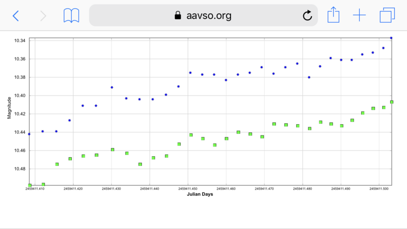

David Boyd (Wantage, GB) gjorde en fin BV-mätserie av stjärnan den gångna natten (15-16 juli), se diagram.

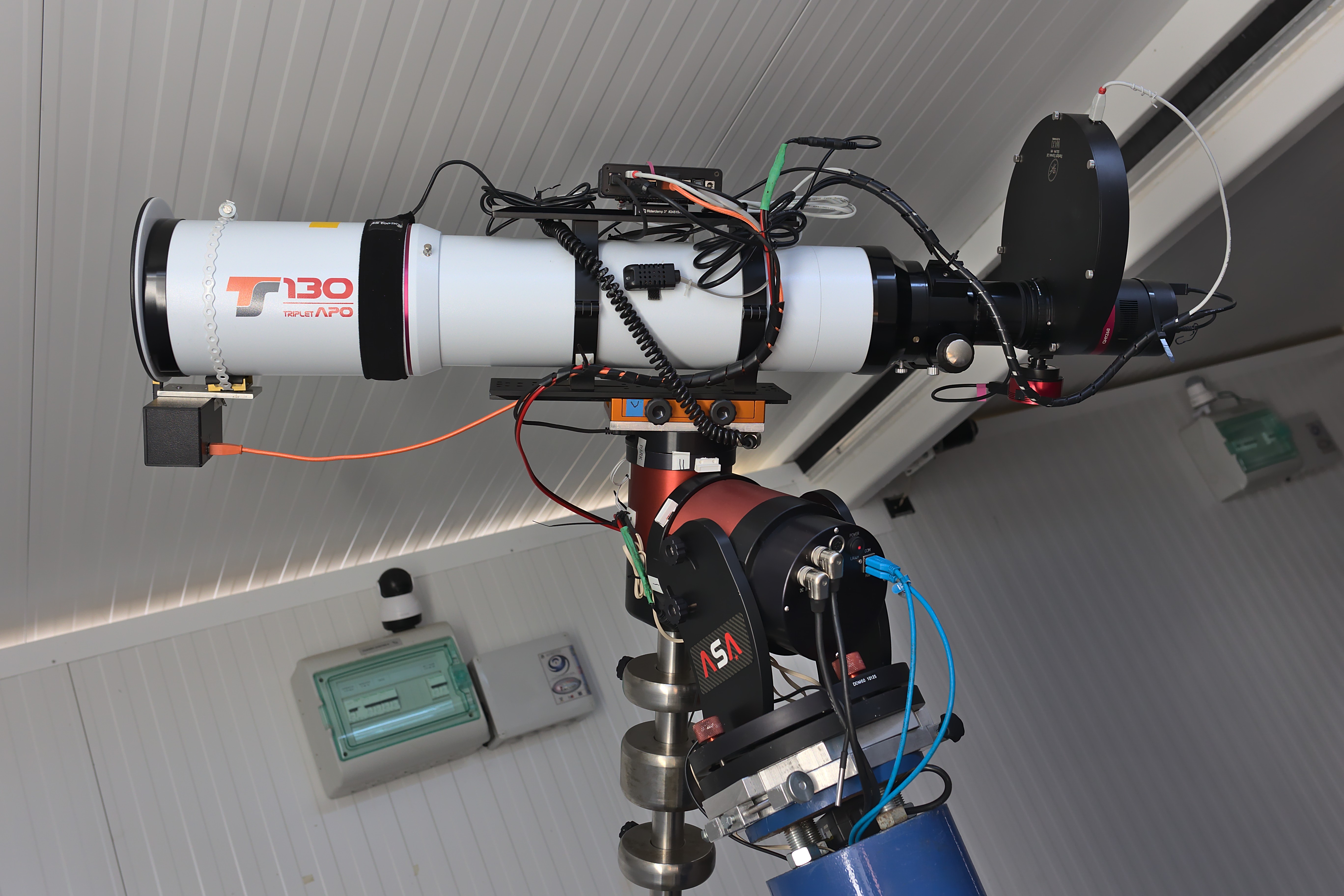

Nu har vi varit nere i E-Eye och bytt montering, kamera och filterhjul samt lite annat. Vi körde ner från Stockholm, det var en fin resa.
Tyvärr har det visat sig att vår nya kamera inte fungerar som den ska (QHY 268), vilket är lite störigt. Därmed kommer SDST ligga nere ett tag till.

SDST är fortfarande nere. Detta delvis pga. stökigt väder nere i E-eye men också för att den nya utrustningen kräver kalibrering samt testning. Förhoppningsvis kommer vi igång snart. Kameran funkar nu iallafall.
SDST, version 2, har fått en hel del uppgraderingar, bl.a. ny montering (ASA DDM60), ny kamera (QHY 268M), nytt filterhjul (Starlight express), bättre smalbandsfilter från Chroma/Antlia samt förbättrad IT lösning. Ska bli kul att komma igång igen. :-)
