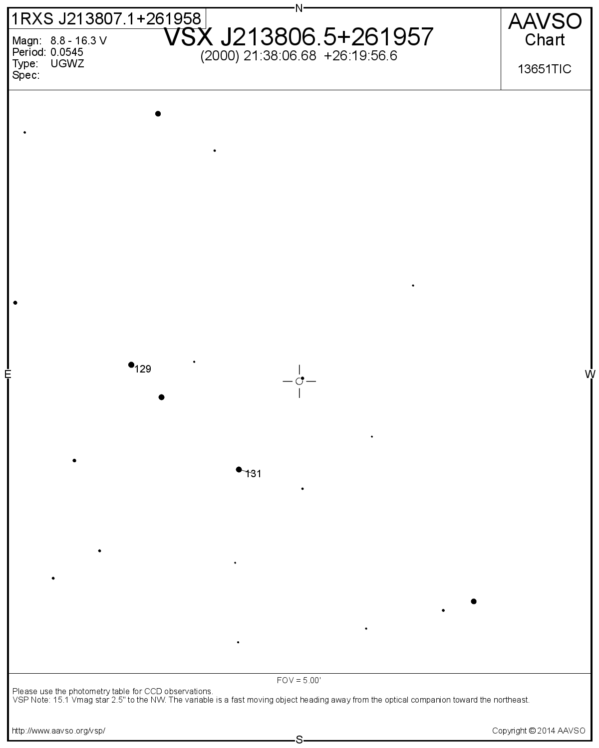

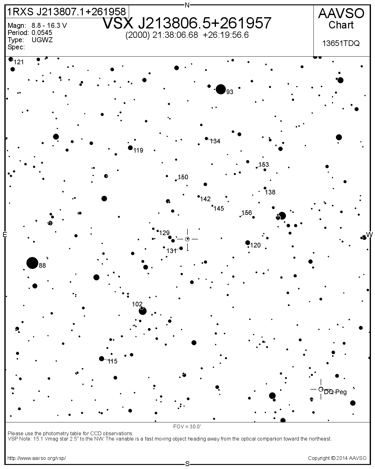

AAVSO-kartor bifogas nedan, dels med utsnitt 30 bågminuter och dels med utsnitt 5 bågminuter. Lägg märke till den närbelägna kompanjonen.

Dvärgnova i Pegasus. 30amin. AAVSO.
Dvärgnova Peg 30amin.png (95.2 KiB) Viewed 11186 times
Dvärgnova i Pegasus. 5amin. AAVSO.
Dvärgnova Peg 5amin.png (56.38 KiB) Viewed 11186 times

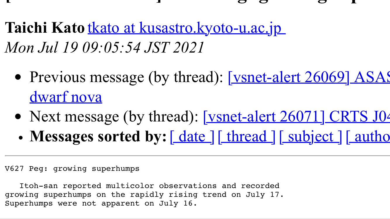

Dvärgnovan V0627 Peg

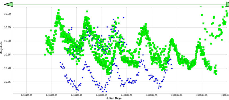

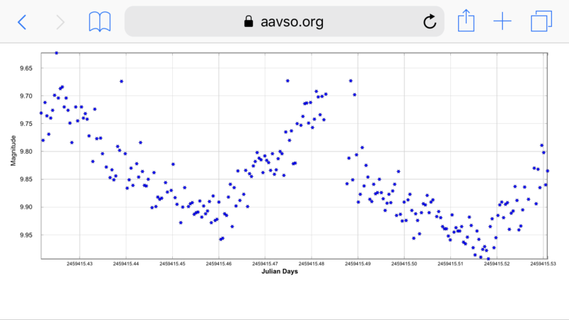

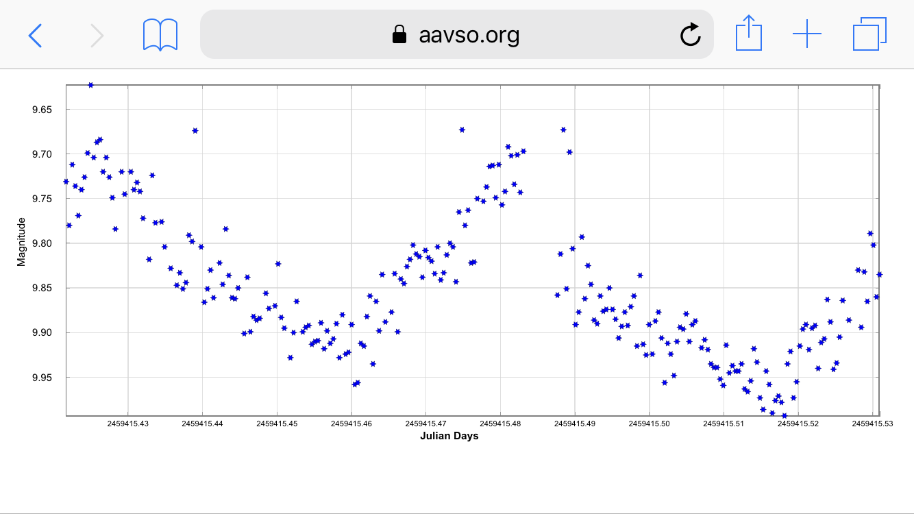

Supertydliga superpucklar hos V0627 Peg, se B-mätningar nedan, utförda av Magnus Larsson den gångna natten (19-20 juli 2021).

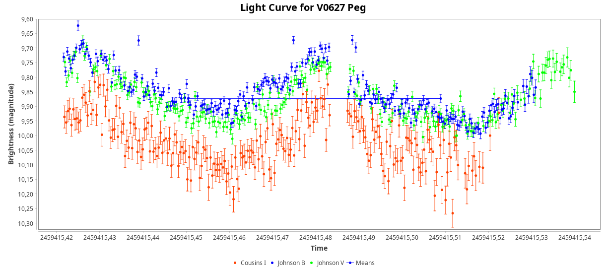

Nu har jag till slut lyckats få in både B, V och I-bandet (lång kö i VPhot idag). Så här ser det ut när jag tittar på det i Vstar:
Rätt stora felstaplar framförallt i Ir-bandet, troligen delvis på grund av att jag får ha så kort exponeringstid (?) när den är så stark. Tips på förbättringar mottages tacksamt....
Hur ser man att det är superpucklar då, och inte bara pucklar? :)
Christian Knigge efterfrågar tidsserier och spektroskopi på CBA-maillistan, så är det fler som kan göra lite tiddserier av den här är det kanon.

Superpuckelperioden är rätt, utseendet är rätt. Och vi vet att superpucklarna har blivit påtagliga de allra senaste dygnen. Så det är superpucklar du fångat, dessutom i trefärgsfotometri.
Intressant att B-V under början av serien är klart negativt (precis som i Boyds serie häromnatten) men senare i serien tenderar att ligga kring noll. En riktigt het stjärna handlar detta om.

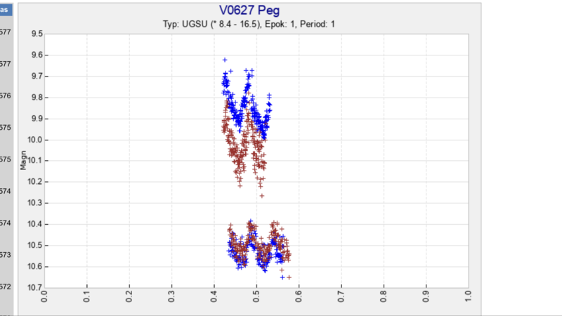

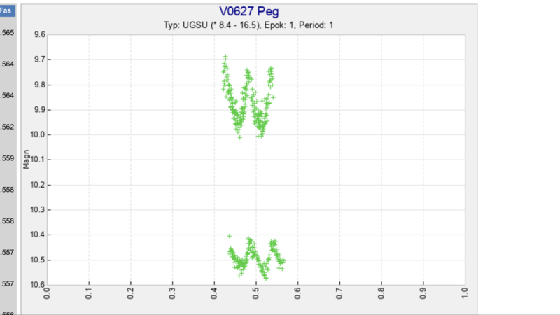

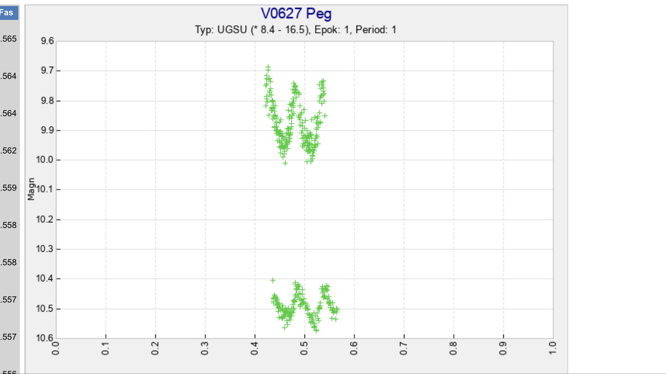

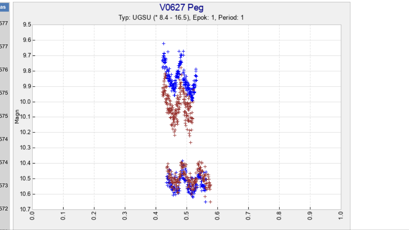

Magnus har levererat ytterligare en grym serie mätningar av V0627 Peg.
I det övre diagrammet ser vi V-mätningarna natten 19-20 juli (övre delen) och natten 23-24 juli (nedre delen). Stjärnan har avtagit en hel del i allmän ljusstyrka. Superpucklarna är fortfarande mycket tydliga men har nu mindre amplitud.
Det nedre diagrammet visar motsvarande mätningar i B och I. Vad som verkligen sticker ut är att färgindexet (B-I) under första natten var tydligt negativt men under den andra natten svagt positivt. Stjärnan har blivit svalare.
Diagrammens x-axel börjar klockan 12 UT och sträcker sig ett dygn.

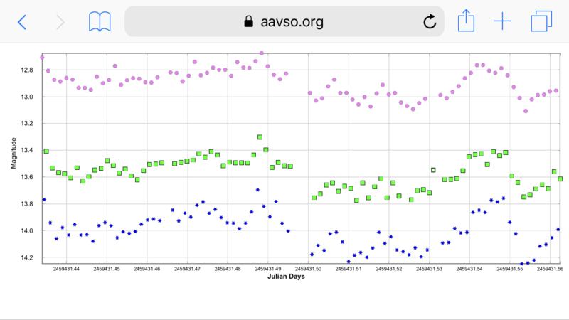

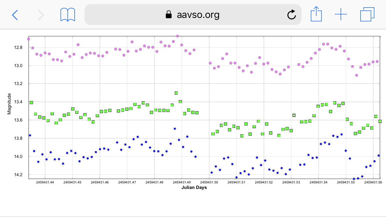

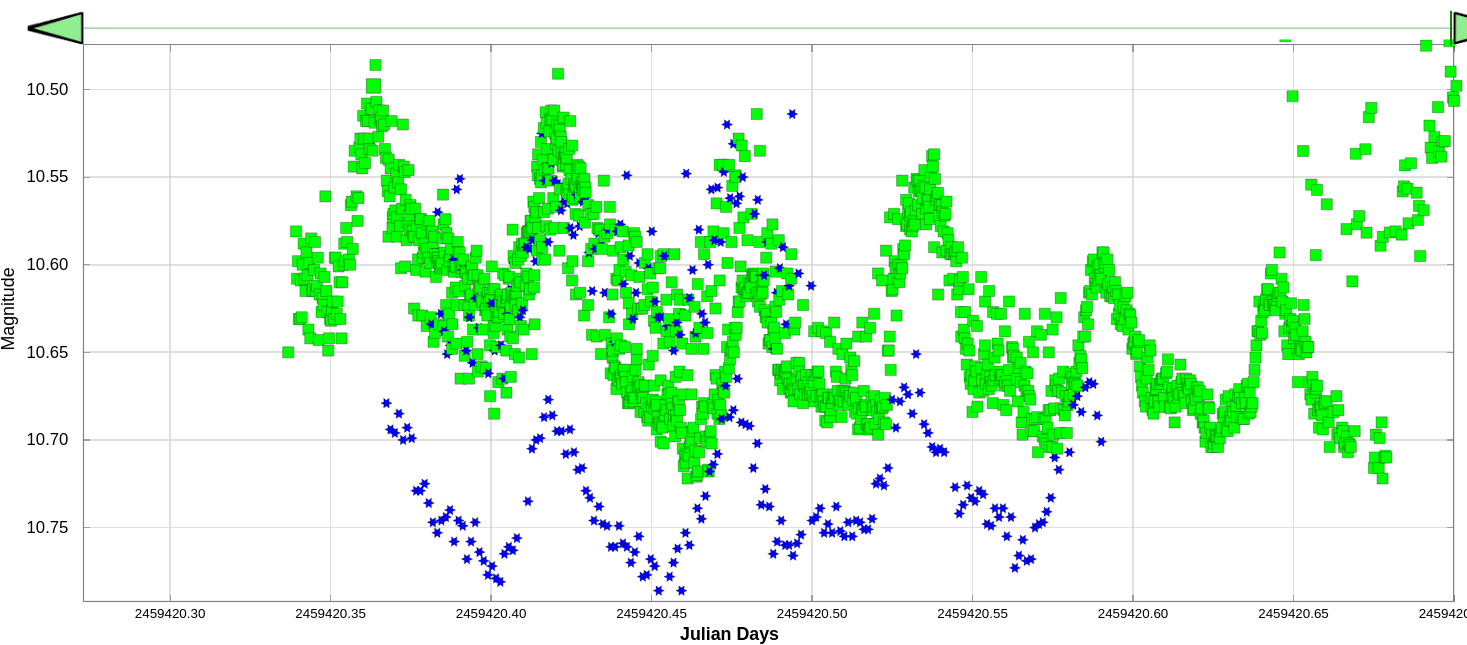

Nu har jag blivit lite bekymrad här. Tony V har rapporterat in serier med V och B som är samtidiga med mina, men som inte matchar mina speciellt bra. Se här:
De gröna serierna matchar rätt OK men inte perfekt - men Tonys blå serie är den längst ner, min blå är överlappande med den gröna.
Hrm. Hur ska man förstå det här? Jag litar ju mer på Tonys data än mina...vad kan vara fel? Nån som har nån klok ide? Jag har inte transformerat data - är det där det ligger?

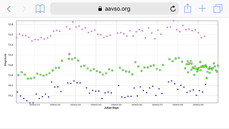

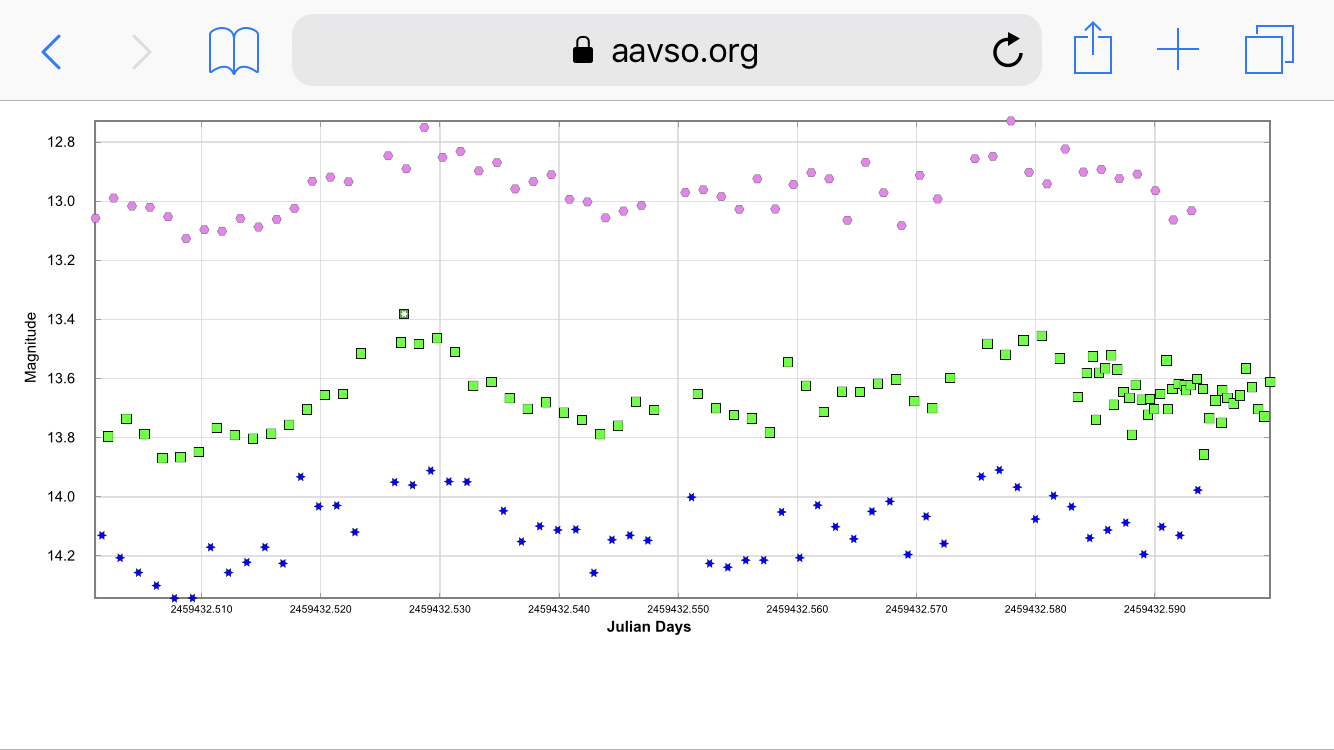

Superfina resultat för V0627 Peg natten 4-5 augusti, från Magnus Larsson.

Om nu mätningarna stämmer, så rör den sig rätt intressant. Platåer, och så lite plötsliga dipp. Inte nån jämn avtagande process mot viloläget precis.
Jag noterade också att det inte var speciellt mycket obsar med tre filter, så jag tänker mig prioritera den här under augusti, eftersom det var just sånt som Christian Knigge frågade efter. Och förstås SS Cyg, som har ett utbrott igen.

En sak att tänka på när V0627 Peg nu blir svagare, är den kompanjon av magnitud 15 som ligger endast ett par bågsekunder nordväst om dvärgnovan. Kan kanske ställa till problem?
Magnus mätserier från natten 5-6 augusti visas nedan.
