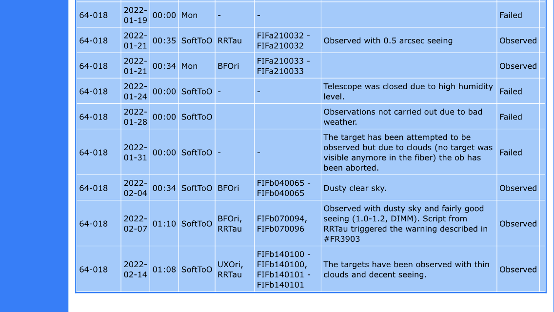

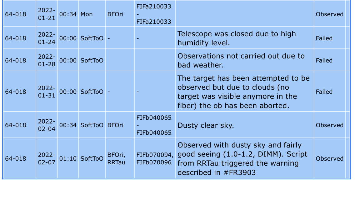

Amanda meddelar att hon ikväll (7 feb) har lagt in både BF Ori och RR Tau på obsprogrammet. Vore suveränt med fortsatt bra fotometrisk bevakning!

Den gångna natten (7-8 feb) kunde spektrum erhållas för både BF Ori och RR Tau! Atmosfärens transparens var inte så bra men seeingen helt OK.

Under den gångna natten (14-15 feb) kunde spektra erhållas för både UX Ori och RR Tau, trots tunna moln över La Palma.
Vilken eller vilka av de fyra uxorerna som står på programmet är helt avhängigt av våra uppdateringar om det fotometriska läget. Uppdatering som inkluderar mätningarna morgonen 14 feb gjordes alldeles nyss.
