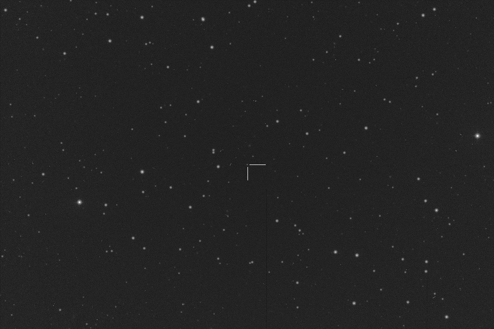

AGN-programmet är igång och går framåt om än långsamt. Här kommer en bild på kvasar 3C 279 som jag följer med stort intresse. Kvasaren är en av himlens mer våldsamma objekt och sänder ut mycket ljus i olika våglängder.

Bra jobbat!
På bilden kan man också tydligt se en RR Lyrae-stjärna som heter Loneos-RR 615, och som visuellt uppges variera 16.8 -17.6:
http://www.aavso.org/vsx/index.php?view ... oid=174079
Stjärnan finns markerad på AAVSO-kartan:
Gå till AAVSO:s kartmaskin VSP.
Objekt: 3C 279
Synfält: 10 bågminuter
Gränsmagnitud: 25
Visa DSS? Yes
Andra variabler ska visas? All
Stjärnan anges på kartan som 170, men eftersom den är variabel ska den förstås inte användas som jämförelsestjärna vid mätningar av 3C 279.
M v h

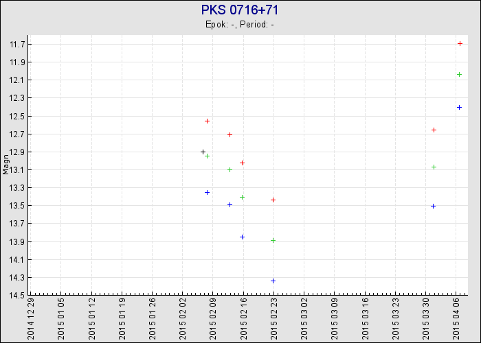

Det blev en serie under natten, PKS 0716+71 sticker ut, den verkar fluktuera ganska snabbt:

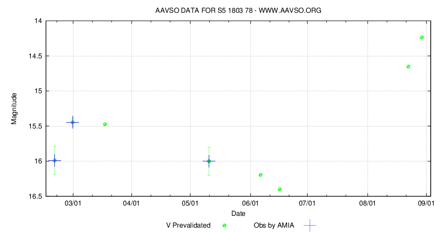

Blazaren S5 1803+78 befinner sig i ett ljust utbrott för tillfället, visuell magnitud 14.2:
https://www.aavso.org/aavso-special-notice-407
Jag ser i SVO att Mikael Anderlund i år mätt denna blazar tre gånger, då har den visuella magnituden legat mellan 15.4 och 16.0.
M v h
M v h

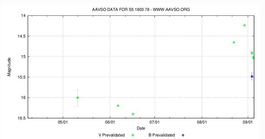

Vi är inte många som följer den men här är de senaste mätningarna med V-filter

Jag var ute nyss (Sept 4.85 UT) med min 10-tums GSO Dobson och skulle spana in blazaren S5 1803+78. Man blev lite störd av den 10.3 mag stjärnan bara 1'.3 söder om blazaren. Precis när jag fått en första glimt av den hade moln täckt himlen fram till Draco / Ursa Minor. Därefter syntes synfältet bara under några sekunder några gånger mellan de drivande molnmassorna. Gav upp och bar in grejerna efter en halvtimmes väntan. Under den korta glimten tycktes S5 1803+78 vara ungefär lika ljus som stjärnan A rakt öster om blazaren på fotot i Hans Bengtssons länk, dvs V=14.54. Jag måste få en bättre titt på blazaren för ett säkrare värde.
Re: AGN-programmet (AAVSO+SVO)
Jag fångade den i går kväll. Tyvärr passerade en satellit rakt över kontrollstjärnan för B-exponeringen, kvar blev endast en jämförstjärna och blazaren själv. Därför inga transformerade data utan endast en V-magnitud otransformerat, V 15,03, klockan 20:17UT 2015-09-04. Utbrottet tycks vara i avtagande.
