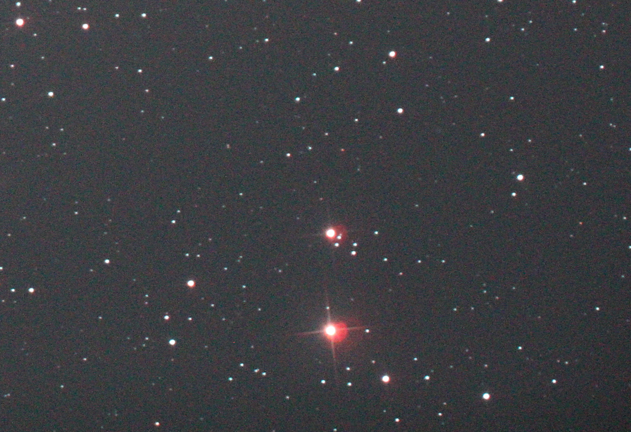

Problem fortsatte med cls filtret och blödande stjärnor och läste på http://www.astronomik.com/en/news/astro ... o_problem/
att det finns halo problem och skickade bilder till dom och dom sa att dom skulle svara men det gick månader och frågade då igen och dom sa åter att dom skulle återkomma med svar men det var oktober 2015 och inget svar ännu så funderar nu på om ett annat fabrikat kanske fungerar bättre .

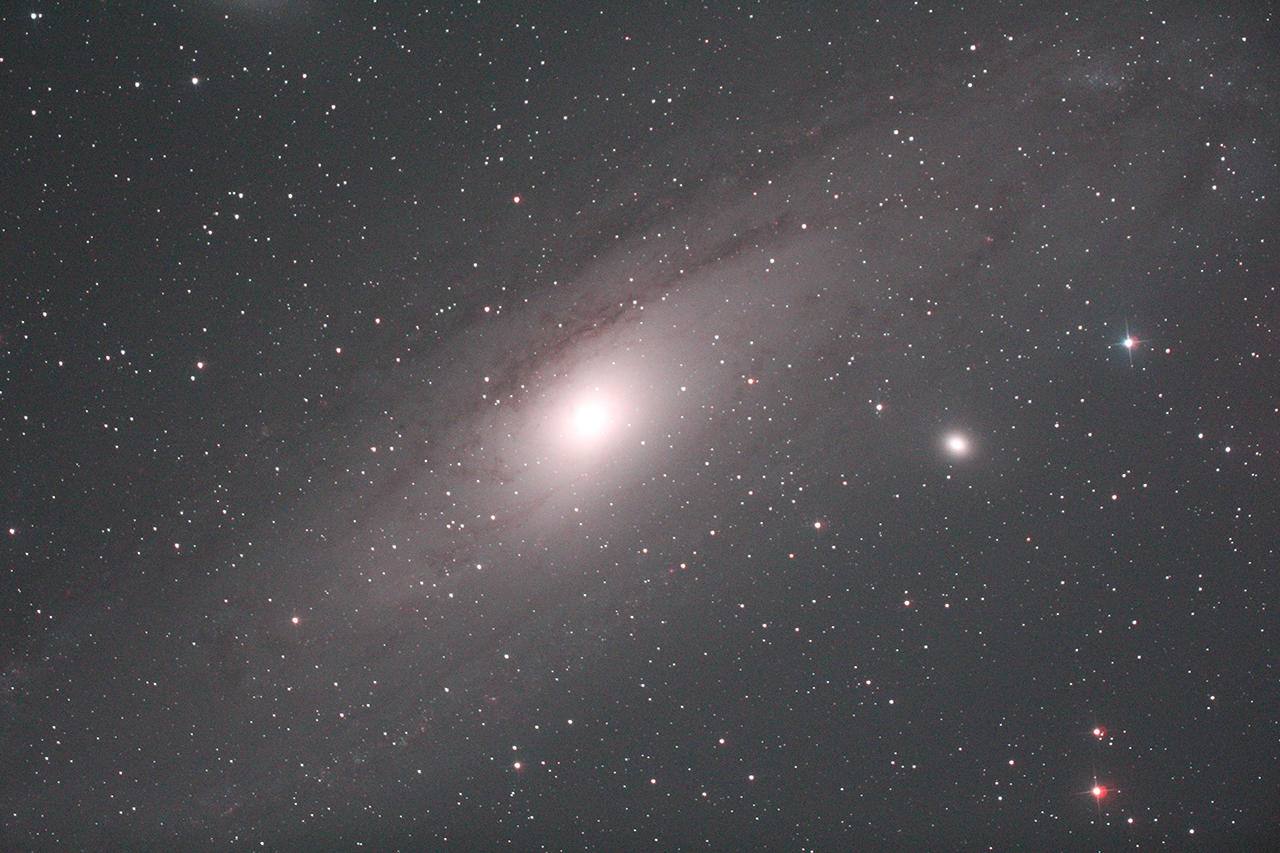

så här blir en bild på m31 med skywatcher 200pds och cls filter för mig
Här en delförstoring på problemet
Jag använder ju en canon 700d astromoddad av astronomiser och skall alltså inte behöva ccd enligt honom då jag frågat vilka andra "light pollution filter "
fungerar bättre än astronomik och då kanske någon som oxå kör canon astromoddad ?
Säsongen börjar ju strax och vill helst slippa dom där röda och gröna blödande stjärnorna då det tar tid att justera bort dom så all förslag mottages tacksamt
mvh/bjorsa

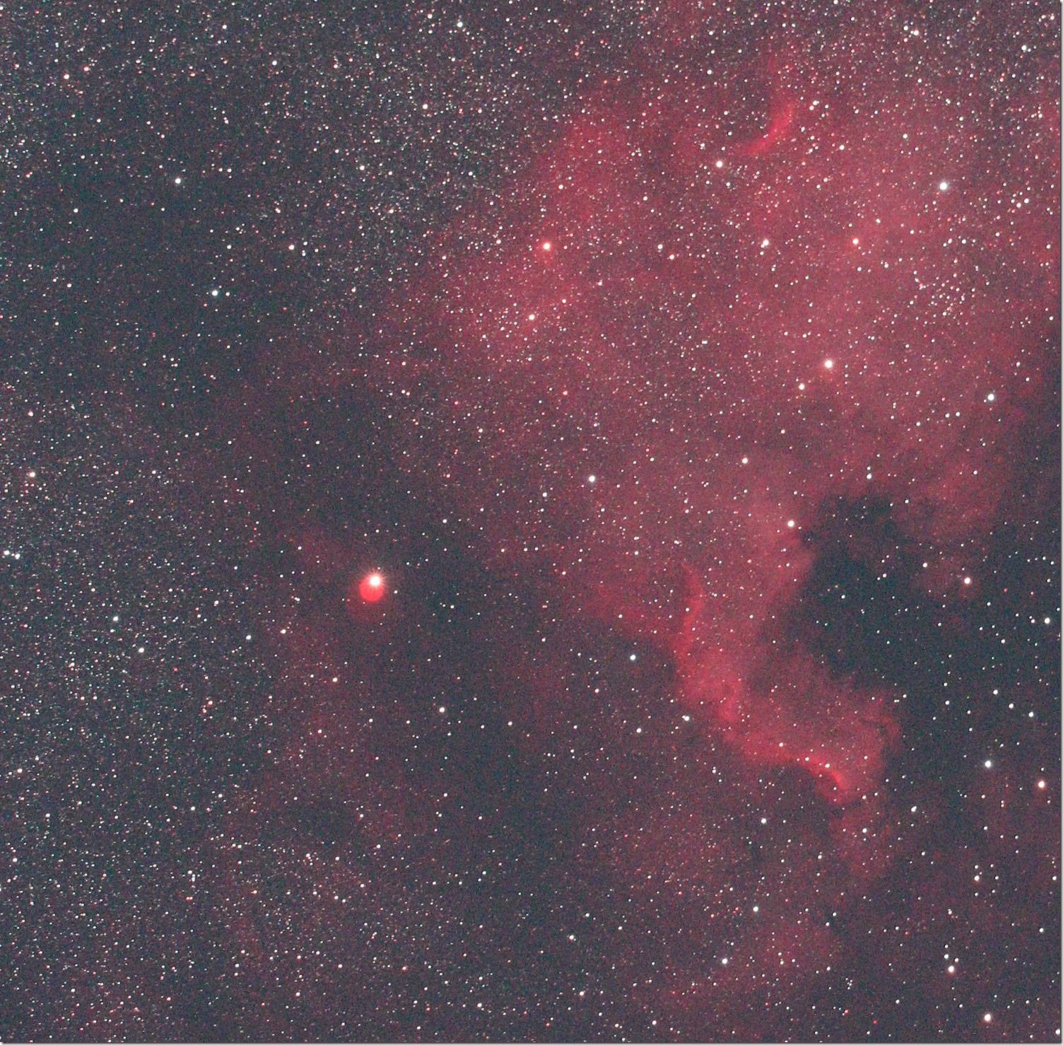

Hej Lars !
Komakorrektorn kan det inte vara i alla fall då jag får samma problem med ett sigma 180/3,5 lägger in 2 bilder tagna med sigma 180 och canon 700d och cls filter astronomik clips in
och en delsförstoring på problemet
Tror det är cls filtret som felar men frågan är ju om man köper ett annat light pollution filter kommer jag då få samma problem igen ?
Kan det tex vara att filtret inte kommer helt parallellt med sensorn och att man skulle kunna testa genom att lägga på en tejpbit på ena sidan av clipinfiltret och se om felet blir större eller mindre ?
mvh/bjorsa

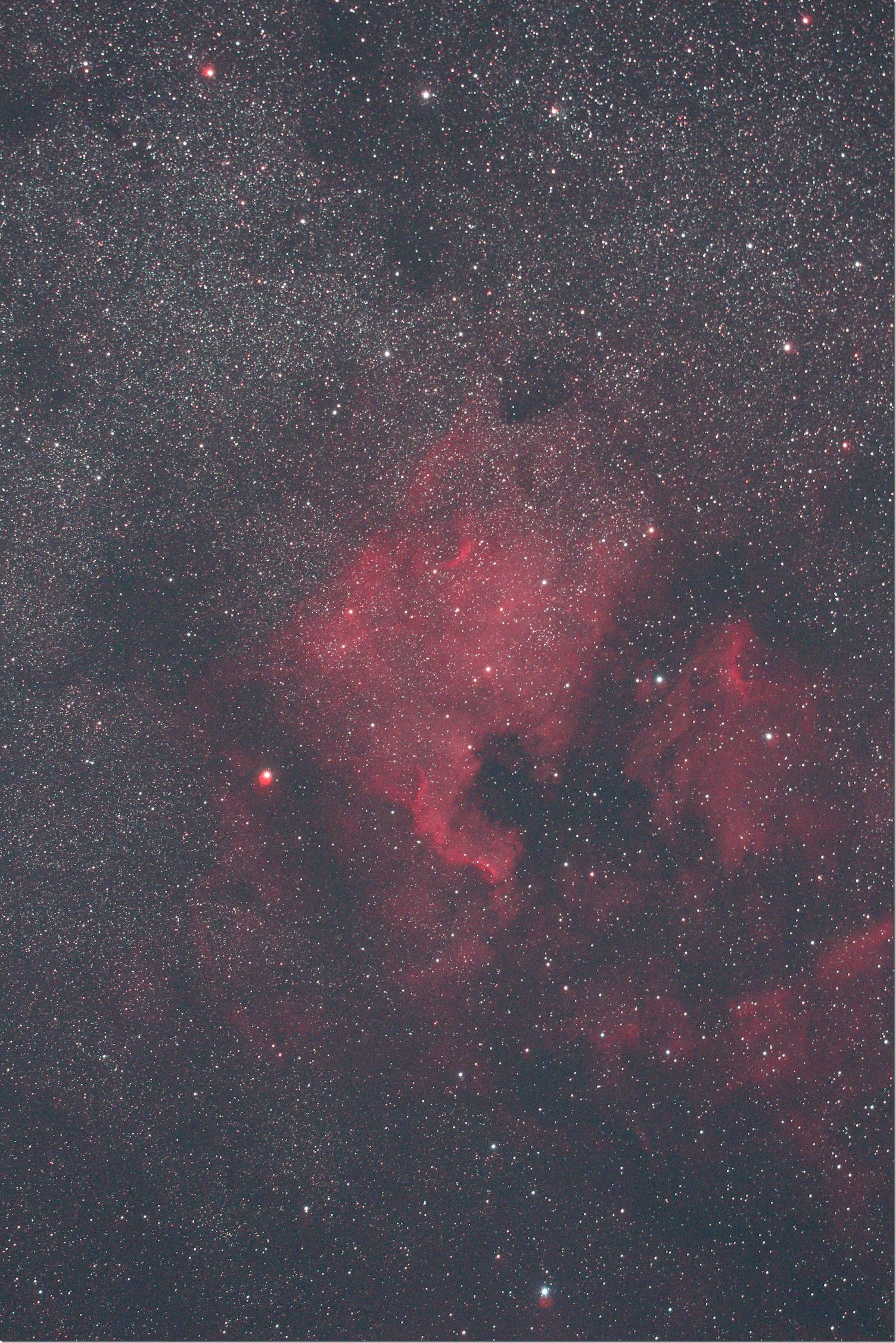

Ja de där med "fusk" hänger ju kvar från att fotat mkt macro och vad man då får göra eller inte göra med bilden och då beroende på vilket forum man befinner sig .
Och nu "fuskade" jag till bilden jag la upp nyss genom att använda starspikes pro 4 då kunde jag dölja lite av felet jag får med kameran men skall testa att fota med 2 kameror och sen kombinera dom i photoshop bilden jag la upp är från 2015 .
mvh/bjorsa
