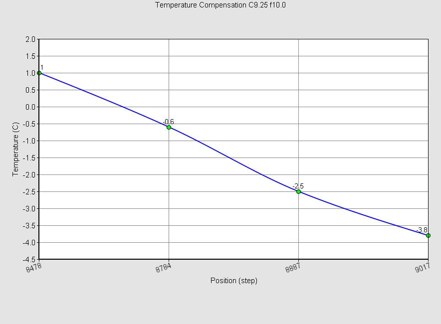

Linjäriteten är nog ganska bra, men hittills har jag inte så stort tempeaturområde. Jag har ändrat lite på mekaniken under arbetets gång också så det är lite hack i kurvan.
temperature compensation focuser 03.jpg (130.21 KiB) Viewed 6620 times
Ett märkligt fenomen jag har om jag nu inte tänker helt fel är att jag flyttar in fokus när det blir kallare, alltså åt fel hål, och det med en faktor 10ggr mer än temperaturkoefficienten för aluminium. Antagligen jag som kastat om några siffror här även om jag inte hittat något. Men fokus följer bra med temperaturen så den framräknade temp. koefficienten verkar ligga rätt.

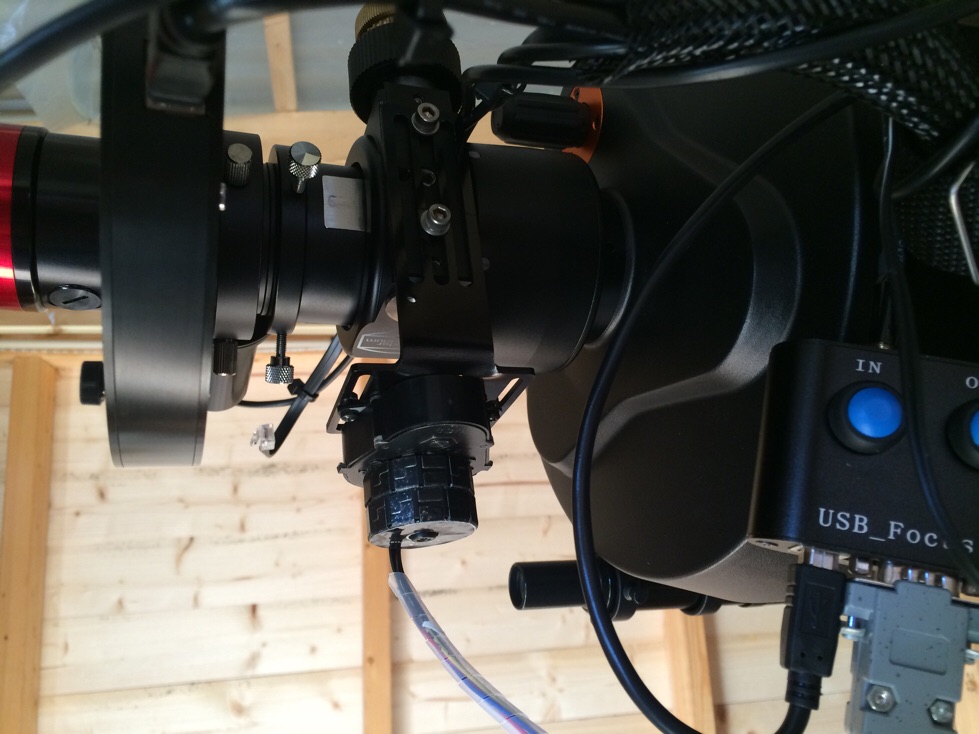

Ja det var riktigt bra, fast nu verkar det som att det öht inte går att köra på enbart USB-ström då motorn inte ens orkade med att köra fokuseraren när teleskopet stod i parkerat läge vilket är horisontalt för min del. Jag tror Mats eller Patrick på astro sweden petade ner den där, är bekant med båda två :good:
Jag har faktiskt funderat på att byta ut kontakten och samtidigt dra en kabelstrumpa med krympling över för att få till designen :) Men det får bli under sommaren.

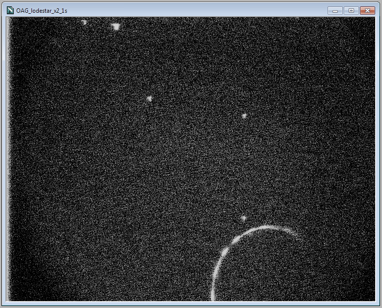

Bifogar en bild från guidekameran, då du pratat om interna reflektioner och små prismor kan det vara intressant... speciellt reflektionen av en mag. 6.03 stjärna precis utanför bildfältet för guidekameran (centrerad för fokusrutin på huvudkameran)
OAG lodestar X2 1sec
Skärmavbild 2015-04-04 kl. 07.57.23.png (564.84 KiB) Viewed 6611 times

Angående temp komp. Om det inte är jag som räknat fel kan det möjligen bero på den temperatur kompenserade tripple linscellen. Men den skall inte bete sig så här. Bara se till att linserna sinsemellan sitter rätt.

Du måste ha mycket svårare att hitta guidestjärnor. F10 mot mitt f5 och 3gånger så lång fokallängd. Jag brukar binna guidekameran 2x2 för att få ned bruset. Reflexerna ser mysko ut, antagligen något blankt föremål som sitter olämpligt placerat innanför. Men ditt teleskop har ju också mycket mer komplex strålgång än den refraktor som jag har. Vilken oag har du?
Kan du se något konstigt inne i teleskopet om du ser med kameran borttagen?

det var inga problem att hitta guidestjärnor när det väl var i fokus, ang. reflektionen så skall det inte vara något i strålgången då OAG'n sitter framför filterhjulet, dock köpte jag den via Ebay, men det skall vara en mer eller mindre en kopia av TSOAG9.

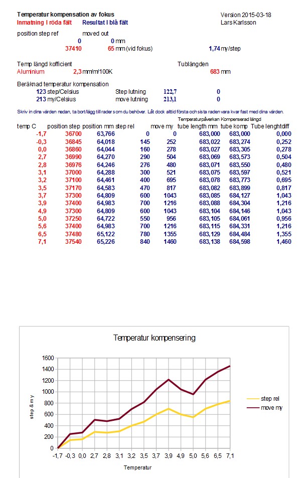

Har du användning av excel arket som jag gjort kan du ladda ned det här:
http://www.astronet.se/phpBB3/viewtopic.php?t=9438

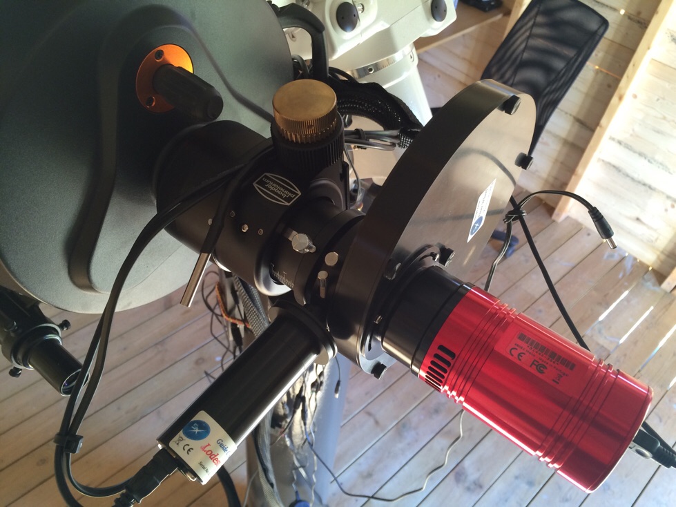

Kan du ta ett eller flera foton på hur din installation ser ut, speciellt på aog sett från teleskopsidan in mot kameran.
Har du prismat långt utdraget kan det fånga upp reflexer från kanterna inne i "röret" till teleskopet, är den för långt in mot oa (centrum) får du vinjettering. Det andra "röret" som förbinder oag mot guidekamera, är det cirkulärt eller rektangulärt?
Adaptern ser väldigt lik ut min, jag har däremot m48 och inte T2 men det borde inte pelan någon roll.
Vilken storlek i mm har dina sensorer på huvudkamera och guidekamera?

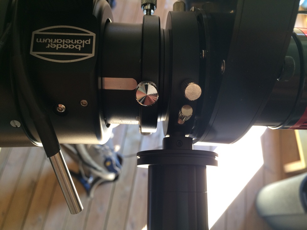

Sådär, nu har jag tagit några bilder.
Tyvärr fick jag ingen bra på prisman men jag bedömde den (i förhållande till chipstorleken på huvudkameran) sitta ca 5-6mm utanför chippet och en god bit men syns tydligt genom teleskopet, kan prova att justera in den lite kanske.
Hålet från oag till guidekamera är ovalt, prisman är rektangulär.
Chippet på lodestaren är 6,4 x 4,75mm
Chippet på Atik 460 är 12,49 x 9,99mm

Oj vad ordentlig du är, till och med buntband på kablarna!
Det ser bra ut, det är ganska stor belastning på infästningen i teleskopet, men det är väl kraftigt så skall inte vara något problem.

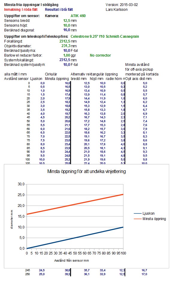

Jag gjorde en tabell till dig om avståndet för pickupen i off-axis adaptern. Har inte kontrollerat just denna funktion men ser ut att vara rimligt. Sitter prismat på 60mm avstånd från huvudkamerans sensor måste den vara minst 8mm ut från optiska axeln. Förutsatt att den sitter monterad på sensorns kortsida. Kanske din sensor har hamnat nära kanten och randstrålarna stryker längs teleskoprörets insida och orsakar den reflex du visade tidigare. Din huvudkameras sensor är inte så jättestor så kanske det går att flytta in pickupen som du skrev.
Pickuphålet i din off-axis guider är för litet för guidesensorn så som en thin off-axis adapter med nödvändighet är konstruerad. Det ger också en källa till reflexer samt minskar ljustyrkan in till guidekameran. Men inte så mycket att göra åt. Jag tror du har ordentligt med backfokus på ditt system så det kanske skulle gå med en annan off-axis adapter. Jag tittade mycket på den Celestrone har, men den byggde 25mm på längden och skulle tyvärr inte fungera i mitt system, och då har jag ändå en flatfield corrector med över 70mm i backfokus.

Du har väldigt stora pixlar på din guidekamera, då var nog mitt råd om att binna 2x2 inte bra. Och det lär inte heller behövas i detta fall även med din långa brännvidd.

Ang. kabeldragningen så är jag inte färdig än, jag har beställt en öppningsbar kabelstrumpa även för ström, då skall det göras i ordning mer ordentligt, samt sätta fast styrenheten till USB_Focus med kardborre. Har även beställt lite självhäftande clips från Kina för att sätta fast tempsond etc.
Jag stod i valet och kvalet med att beställa starlight express egna OAG men visste att jag inte vill bygga för mycket för framtida setuper, nu verkar det ha gått bra till SCT'n men till min 102mm APO på 700mm och denna http://www.teleskop-express.de/shop/pro ... raphy.html
så hamnar jag precis utanför om jag hade använt en OAG som bygger mer, tyvärr.

Nu har jag kört lite till, hann med tre fokuseringar under kvällen med lite olika temperaturer. Fullmånen och orolig luft gjorde att jag låg på ca 8-9 i HDF, teleskopet skulle nog behöva kollimeras en gång till också.
Det ser dock ut som att linjen håller sig rätt så stabil om nu skalan är rätt, har inte excel hemma så jag fick använda något online-mumbojumbo för att plita ner datan, tror dock skalan skall vara rätt.

Det går undan, du har redan fått fram en kurva. Verkar bli omkring 100step/grad, ungefär som min fast förutsättningarna är så olika.
