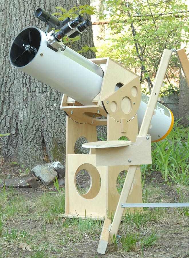

Xavier! Kul projekt. Hittade en bild på min dator som kanske kan vara till hjälp. Som framgår har man här använt en helt annan metod för att montera tuben. Verkar enklare än tubringar. Jag minns inte varifrån bilden kommer, bara att jag sparade den för att jag funderade på att bygga obsstolen. Lycka till med projektet.
/Johan

Timaoes wrote:Xavier! Kul projekt. Hittade en bild på min dator som kanske kan vara till hjälp. Som framgår har man här använt en helt annan metod för att montera tuben. Verkar enklare än tubringar. Jag minns inte varifrån bilden kommer, bara att jag sparade den för att jag funderade på att bygga obsstolen. Lycka till med projektet.
/Johan
Hej Johan,
Tack för infon! Det som jag tycker om med ringarna är att jag sliper boxen... Men det är många som verkar tycka som du gör. Vi får se när jag börjar med själva bygget (hittills det är bara planering), kanske blir lättare med boxen iaf...
/Xavier
