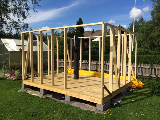

Nu är även väggarna resta, under veckan ska jag försöka fixa skenor till tak och dyligt.

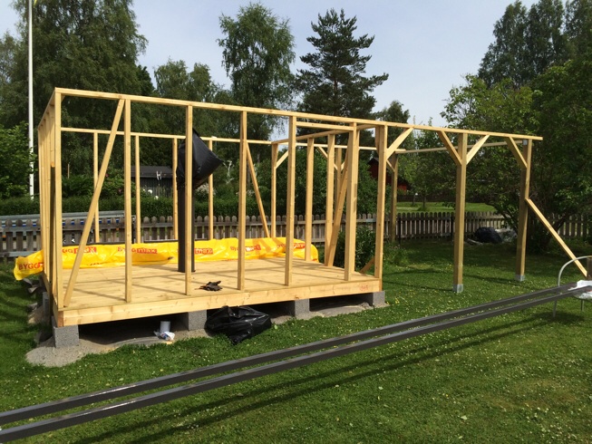

Nu har jag rest stöttorna till skenan samt vägt in allt, det spelar på någon millimeter i höjd men jag antar att det kommer "sätta sig med tiden också.
Jag har i dagsläget införskaffat fyra st hängrullar, kanske behöver två till men de var väldigt bastanta, förmodligen tål mina fyra st vikten av taket men för den längsgående takbalken så bör jag nog kanske komplettera med två till.
[attachment=1]image.jpg[/attachment]
[attachment=0]image.jpg[/attachment]

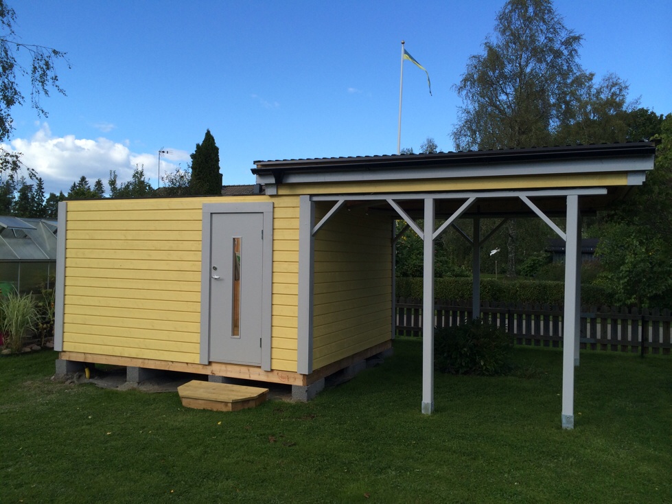

Såhär ser bygget ut nu iaf.

Re: Rosendals observatorie - Wifi daggvärmare?
Tjusigt bygge :-)

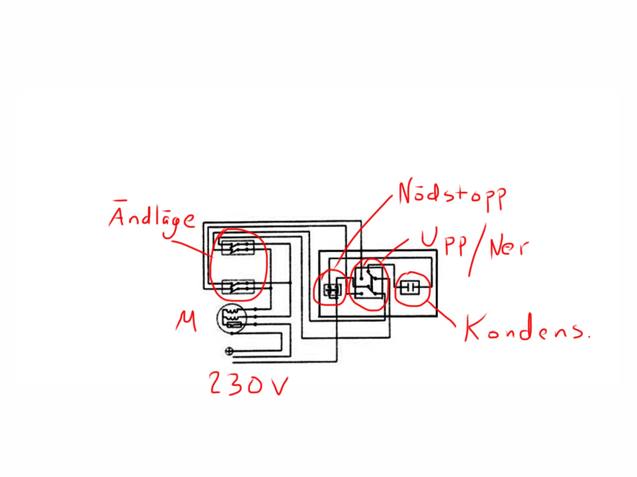

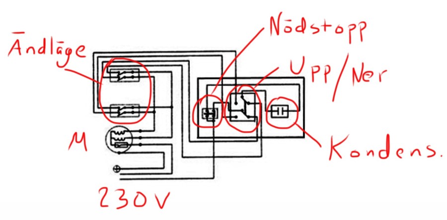

Har börjat kikat på hur styrning av taket skall utformas, tanken är att jag skall koppla på relä som kan triggas av 12v signaler och hantera min 230v 500w vinsch. Sedan skall ändlägesgivarna bytas ut mot industriditon, med återkoppling.
Fann ett kopplingsschema på nätet av min modell men är konfunderad över vad kondensatorn gör, och hur jag skall koppla in relästyrningen för att fjärren fortf. Skall fungera.
Sådär brukar man koppla kondensatorn till de olika lindningarna för att köra mot fram eller back. Kondensatorn fasvrider strömmen till den andra lindningen.
Det var väldigt svårt att se ditt kopplingschema, så jag gjorde om det lite och läggger upp det igen om du förlåter intrånget.
Aha, då förstår jag, är första gången jag grejar med AC 230... Bäst att fråga förstAstroFriend wrote:Hej!
Först skall det påpekas att man skall ha behörighet för att koppla starkström.
Nåväl.
Idag har du säkerligen en manöver för både upp och ned, en sådan du vippar/vrider åt det hållet motorn skall gå åt och som återfjädrar.
Om du tar bort den manöverbrytaren och ersätter den med två reläer med tvåpoliga växlande kontakter behöver du för säkerhets skull koppla de så att situationen aldrig kan uppstå att du kör både upp och ned samtidigt. Det kan ju bli fel på styrelektroniken eller att en kontakt bränner fast. Med andra ord skall funktionen vara den att om båda reläerna felaktigt slår till skall det ena reläts funktion kopplas bort och motorn går åt ett förutbestämt håll, till ex. upp. Du åstakommer det genom att lägga de i serie. Svårt att säga i detalj hur det rent praktiskt skall göras när man inte har grejorna framför sig, och man måste veta vad man gör så det inte blir risk för elschock eller brand.
Det finns reläer med nödkörningsfunktion, typ en knapp man kan trycka på och nödköra ifall styrdonet fallerar.
Nåväl.
Japp det stämmer att det är en återfjädrande knapp för upp/ned. Kommer den knappen att fungera på det sättet du beskriver? Kan man skydda istället genom någon säkring? Antar att det blir dubbel spänning till motorn vid ett sådant fel?
Kommer dubbelkolla med en arbetskompis som är elektriker innan jag börjar använda vinchen
Nej motorn får inte dubbel spänning, men om den inte är avsäkrad med lämplig säkring går den antagligen sönder, kanske även med säkring. Bra du har en elkompis, man vill ju varken att sakerna skall gå sönder eller bli grillad själv :-) . Dessutom gäller inga försäkringar om man lekt elektriker så det kan bli dyrt.

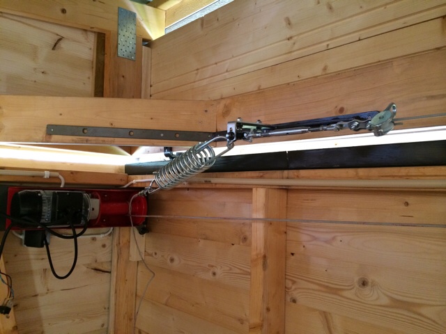

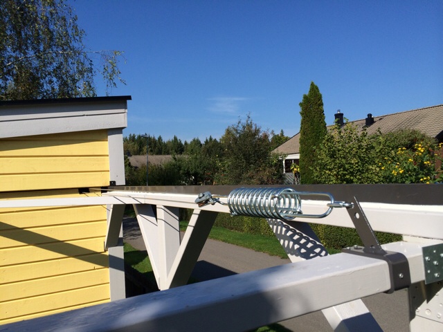

Här kommer lite utlovade bilder på vinsch-systemet, som sagt, en 230v Julavinsch. 3mm gummerad wire och två fjäderavlastare, en åt vardera riktning.
