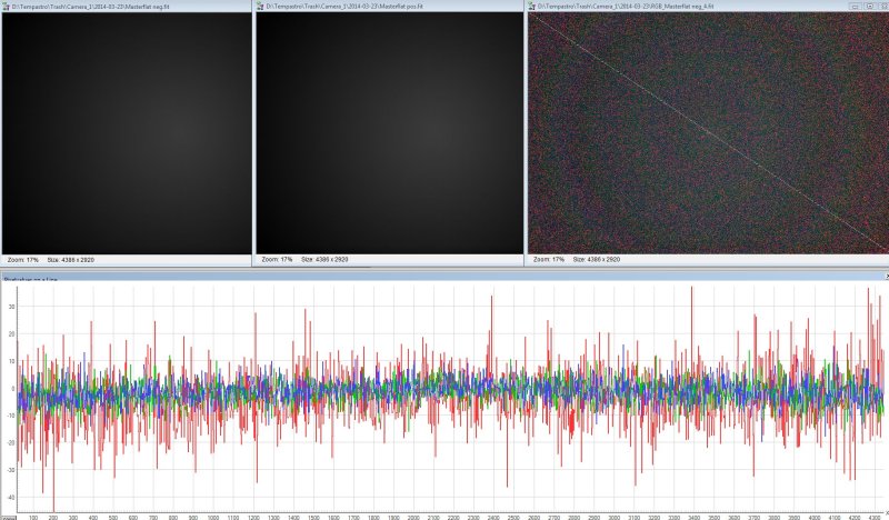

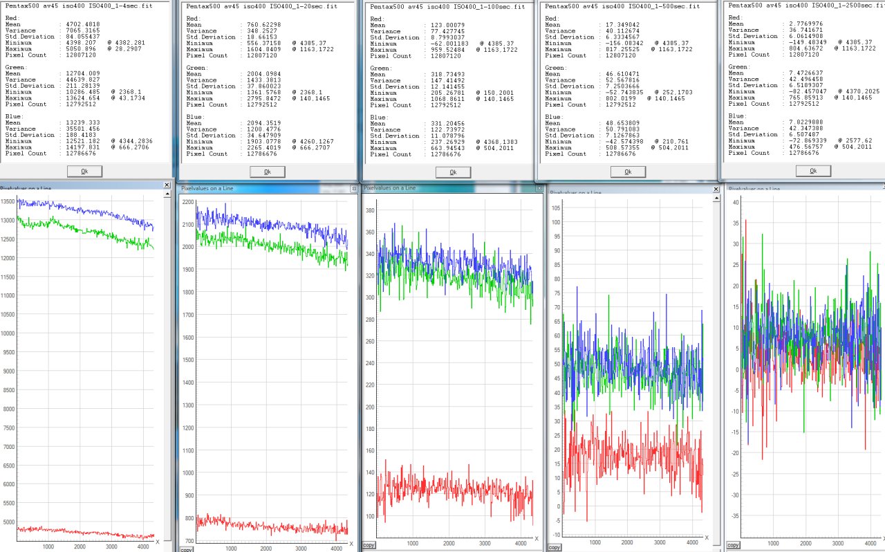

Här fortsätter mina analyser och funderingar med djupa veck i pannan.

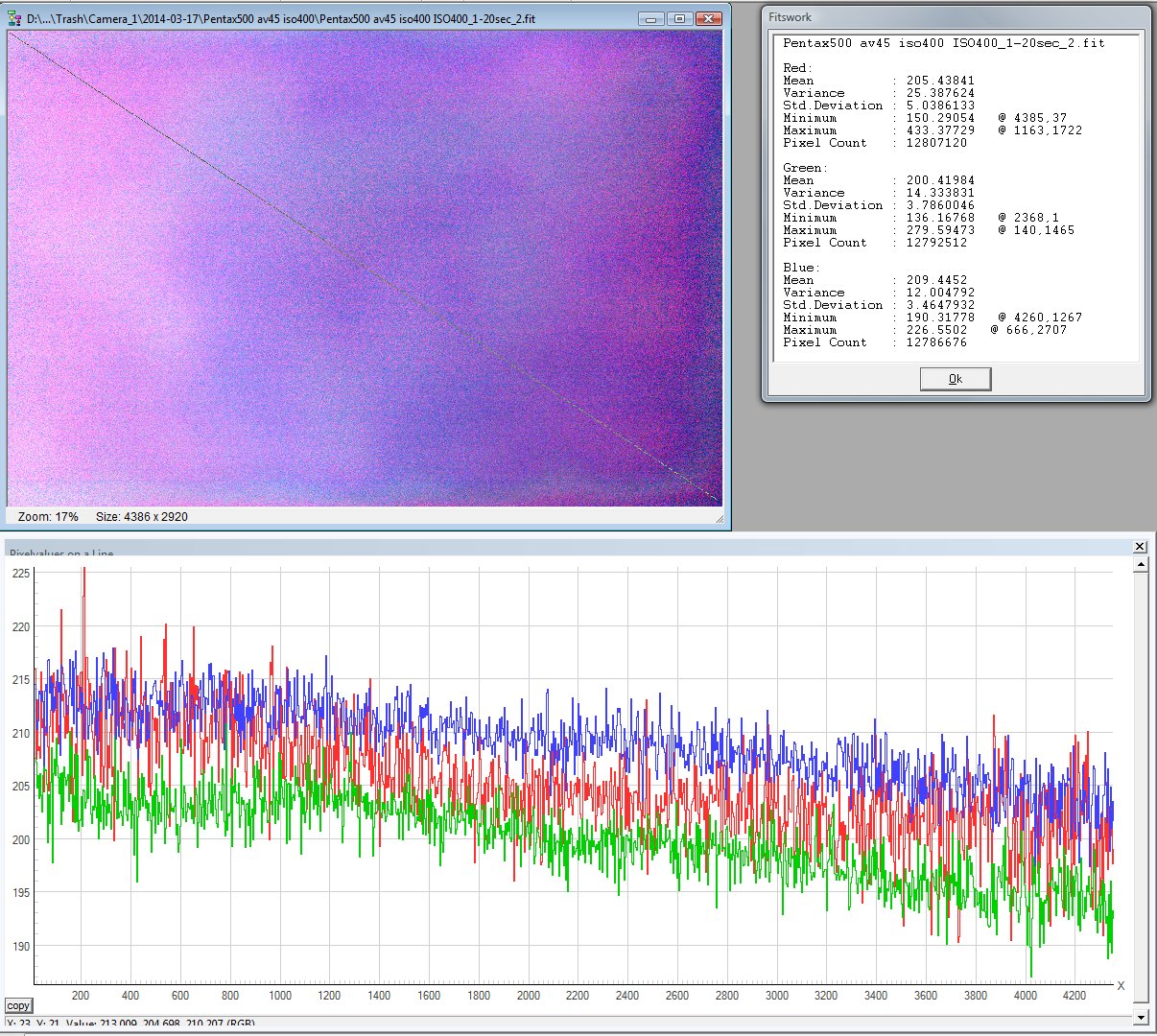

Tog en serie nya bilder genom fönstret med ett papper uppsatt för att simulera stjärnhimlen (bakgrunden). Tanken är att se hur olinjäriteterna uppstår och vid vilka nivåer med nuvarande flats som ligger på 50% av full signal. Det skall också visa om den flats som jag tagit på min LCD monitor är ojämnt belyst.
Flat problem linier analyze.jpg (220.52 KiB) Viewed 20430 times
Exponeringstiderna jag valt är 1/4, 1/20, 1/100, 1/500 och 1/2500 sek, en faktor 5 mellan varje, dock var ju solen på väg ner så ljuset hann att minska under fotosekvensen. Jag har adderat ihop tio exponeringar för varje för att få ned bruset. Så nivåerna får delas med 10 för att få nivån som är i raw filen. Kvällsljuset var rätt svag i det röda. Men man ser att på bilden längst vänster som ligger ungefär på samma nivå som flatsen och därmed borde minimera ev. olinjäriteter medans däremot om flatsen varigt ojämnt belyst skulle det visat sig. En viss gradient kan se men inga märkliga krökningar på kurvan. Alltså ok.
Det märkliga är nu att alla bilder ser bra ut! För att se tyligare har jag normerat den röda kanalen och delat med 10 så bilderna nedan visar direkt i raw filens nivåer. Har valt exponeringarna 1/20 och 1/100 sekund som ger de nivåer där deepsky objekten burkar liga i mina bilder, typ 50 till 150 ADU.

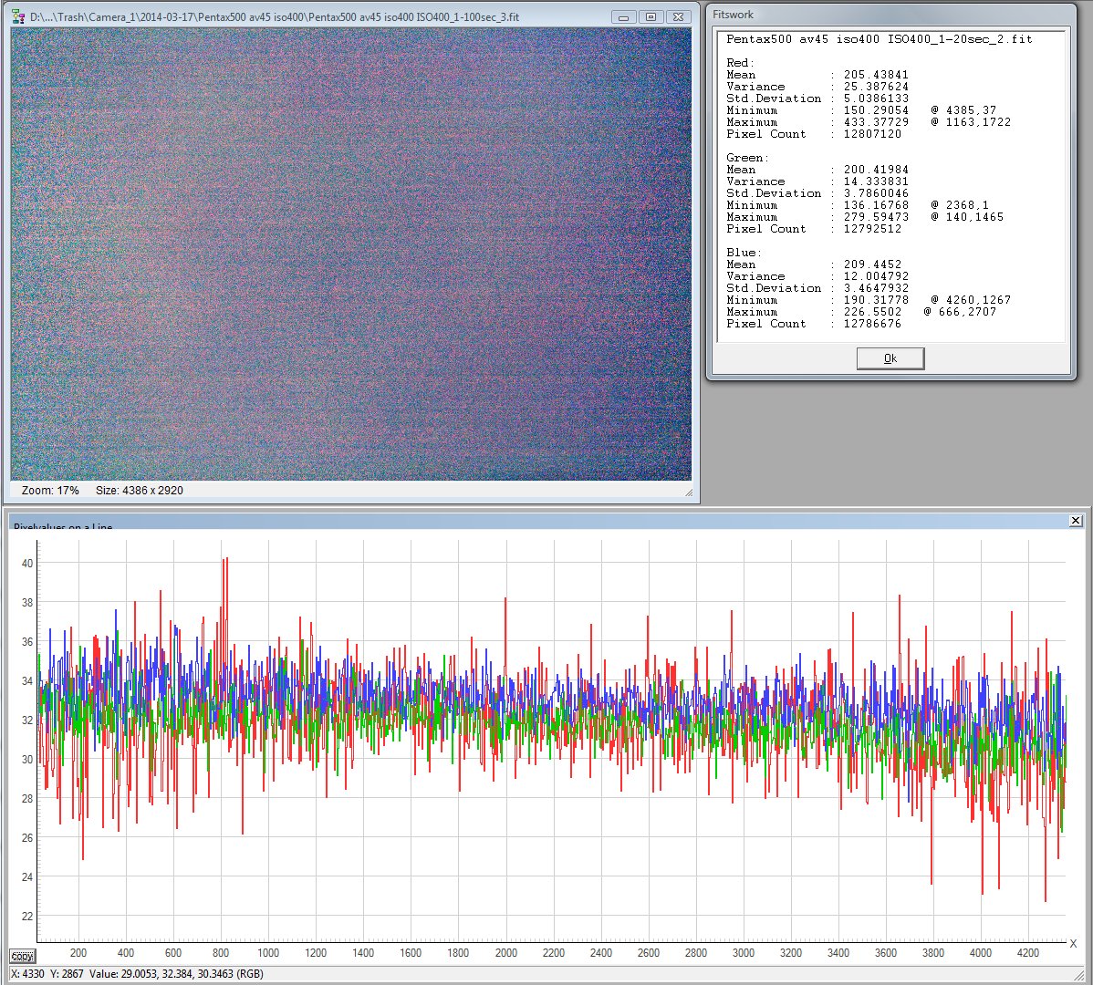

Flat problem linier analyze 0_20sec.jpg (353.11 KiB) Viewed 20430 times
Flat problem linier analyze 0_100sec.jpg (380.66 KiB) Viewed 20430 times
Inte ens här när jag expanderat diagrammet kan man se att flat kalibreringen gett någon linjäritetsfel som yttrar sig som en grop i den centrala delen. Jättebra, det tyder ju på att kameran är relativt linjär.

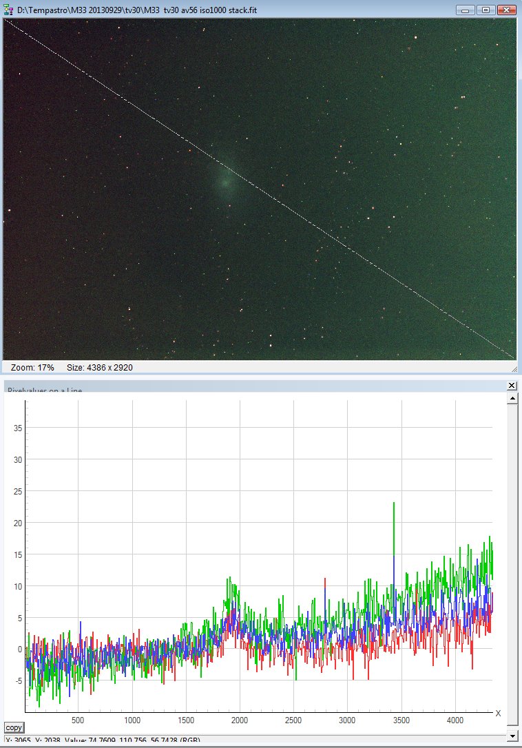

Men varför får jag den mörka gropen i bilden när jag fotar deepsky?

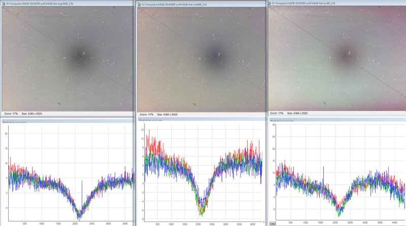

Det är ju så här jag hade väntat mig att min simulering av himmelsbakgrunden skulle sett ut. En tydlig grop mitt i. En offset subtraherad och en normalisering mellan färgkanalerna, annars ingeting gjort.
Flat problem cener pit.jpg (21.41 KiB) Viewed 20421 times
Men den gropen om ca 20ADU skulle ju synts tydligt på bilden nedan och som man något förvånande inte kan se. Kalibreringen fungerade här. Och det är samma flats som använts i båda fallen. Innan jag gjorde subtraktionen på bilden ovan så var rådatat på samma signalnivå.

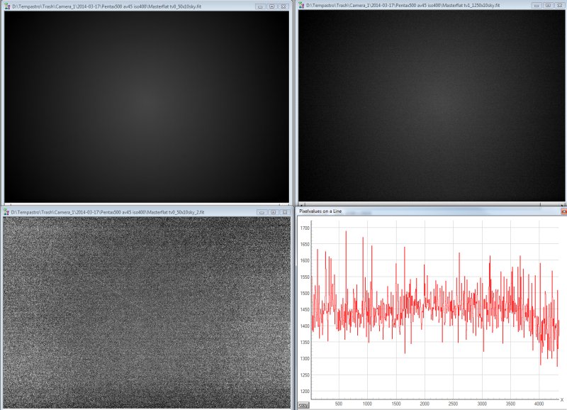

Här har jag använt flats jag tagit av kvällshimlen, nivåerna är 2000 (50%), 400 (10%) och 80 (2%). Nu skall alltså det inte vara möjligt att det kommer någon reflex från lins eller sensor tillbaks på flatskärmen. Till min besvikelse föll min ide om detta, en liten skillnad kan man ev. se men inte på stora vägar någon förbättring av huvudproblemet som ni kan se på kurvorna nedan.
Flat problem flat sky 2000 400 80 ADU.jpg (61.05 KiB) Viewed 20318 times
Man kan då dra slutsatsen att det inte borde vara någon olinjäritet som ligger bakom. Har också provat att variera offseten på light bilderna så att det inte är det som är felet, i de yttre delarna kan jag se en förbättring att vingarna planar ut, då har jag ändrat offseten med några få ADU. Det felet kommer troligen för att mina darks skiljde några grader oC från light bilderna, är ju väldigt enkelt att se på Canon då de har inbyggd temperatursensor i kamera huset.

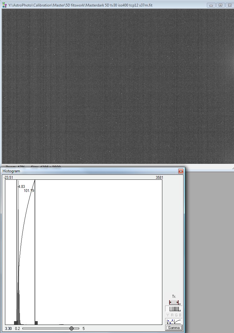

Radioaktiv lins? Nu börjar man bli desperat!! Men en 30sekunder flat visar bara lite ampblow uppe till höger.
Flat problem dark 30sec iso400 pos12degre.jpg (127.11 KiB) Viewed 20318 times

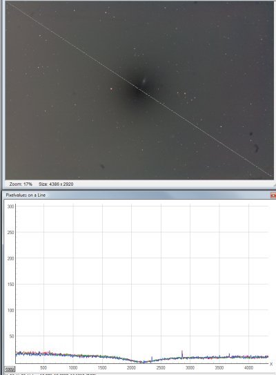

Bara för att visa vad märkligt kalibreringen uppför sig.
Motsvarande bilder men här med bländare ändrad från 4.5 till 5.6, isotalet är 1000 istället för 400, isotalet har ingen nämvärd påverkan när jag mätt upp.
Problemen är borta!
Flat problem tv30 f5_6 iso1000.jpg (159.53 KiB) Viewed 20281 times

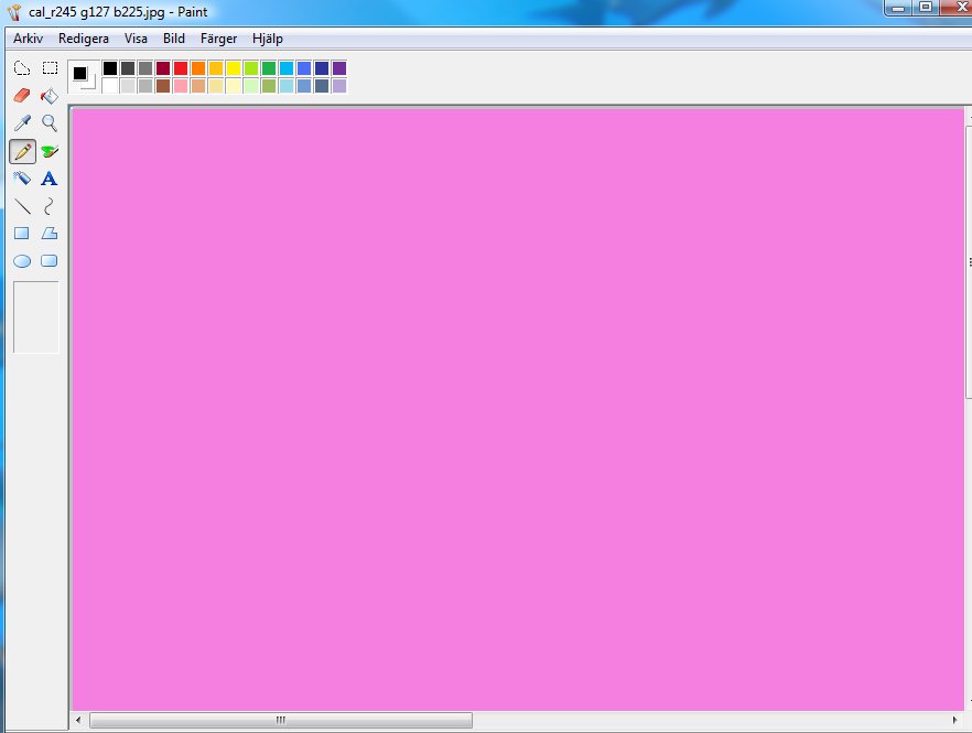

Lägger upp min kalibreringsbild här så ni ser hur den ser ut.
Flat problem flat rgb image cal.jpg (31.6 KiB) Viewed 20221 times
Färgstyrkan är satt till:
Red=245
Green=127
Blou=225
På en skala 0-255.
Med de inställningarna blir signalen från sensorns (Canon DSRL) färgkanaler lika, med lämplig exponering i mitt fall omkring 2000ADU (50%) på respektive kanal.
Jag fotar alltså av monitorn genom en mattskiva när jag tar mina flats.
