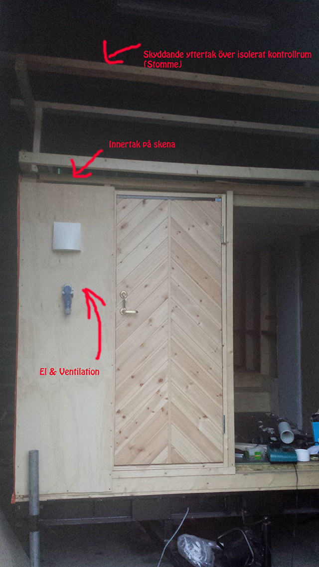

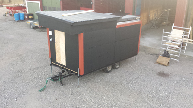

En liten uppdatering. Bygget går in i slutskedet. Skall plåtlägga yttertaket som skyddar
ett skjutbart innertak som täcker kalldelen av obset.
El och ventilation är draget. Det som är kvar nu förutom det ovanstående är uppenbarligen
en vägg till höger om dörren, samt en innerdörr mellan kontrollrummet och teleskopdelen.
Förväntas bli färdig inom någon vecka, då kommer mer bilder på ett operativt obs!
Anders

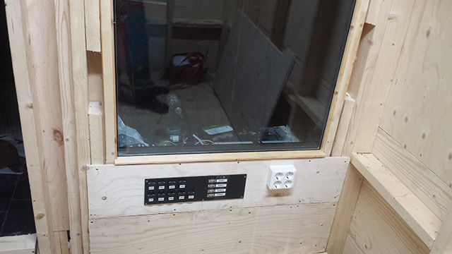

Kopplingspanel till kontrollrumet, samt ström!
The beast is alive! Nu fattas det tre takplåtar sen skall det polinställas
och testat utförligt.

Du har inga bilder på hur du gör med piren samt hur taket fungerar? Eftersom jag håller på me ett liknande obs. så skulle det vara kul att se.... just piren är det jag funderar mest på.

Häftigt bygge speciellt för att du kan ta det nästan vart du vill.
Hur har du tänkt isolera mellan inne och utedel ?
Ingen värmestrålning bör ju läcka ut i luften ovanför teleskopet. Vet att man förr kunde köpa ett vindpapper med alufolie på ena sidan. Hade sådant i mitt förra obs. + isolering i tak och vägg.
Kanske kan du ställa vagnen så att vindriktningen alltid är från den kalla delen mot den varma för att vara riktigt säker.
