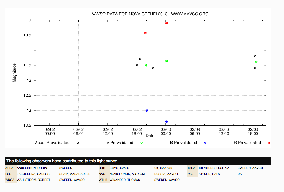

PNV J23080471+6046521 2013-02-02 19:46 10.424 R WMR
PNV J23080471+6046521 2013-02-02 19:58 11.507 V WMR
PNV J23080471+6046521 2013-02-02 20:10 13.027 B WMR
Detta blev min uppskattning :)

Bra jobbat, Robert! Flerfärgsfotometri på en alldeles färsk nova, bara några timmar efter upptäckt (och mätningarna är redan inrapporterade till AAVSO, såg jag), det är grejer det!

Fyra av åtta observatörer, hittills, av novan i AAVSOs databas är från Sverige:
