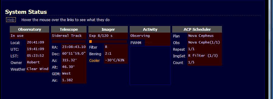

Molnen kom när jag hade satt upp mina saker,. Men fick tid att göra upgraderingar av programvara...
Nu verkar det ha klarnat upp igen så jag la in en beställning på novan till ACP Scheduler med hög prioritet :)
Robert

Nu fotas den med....
