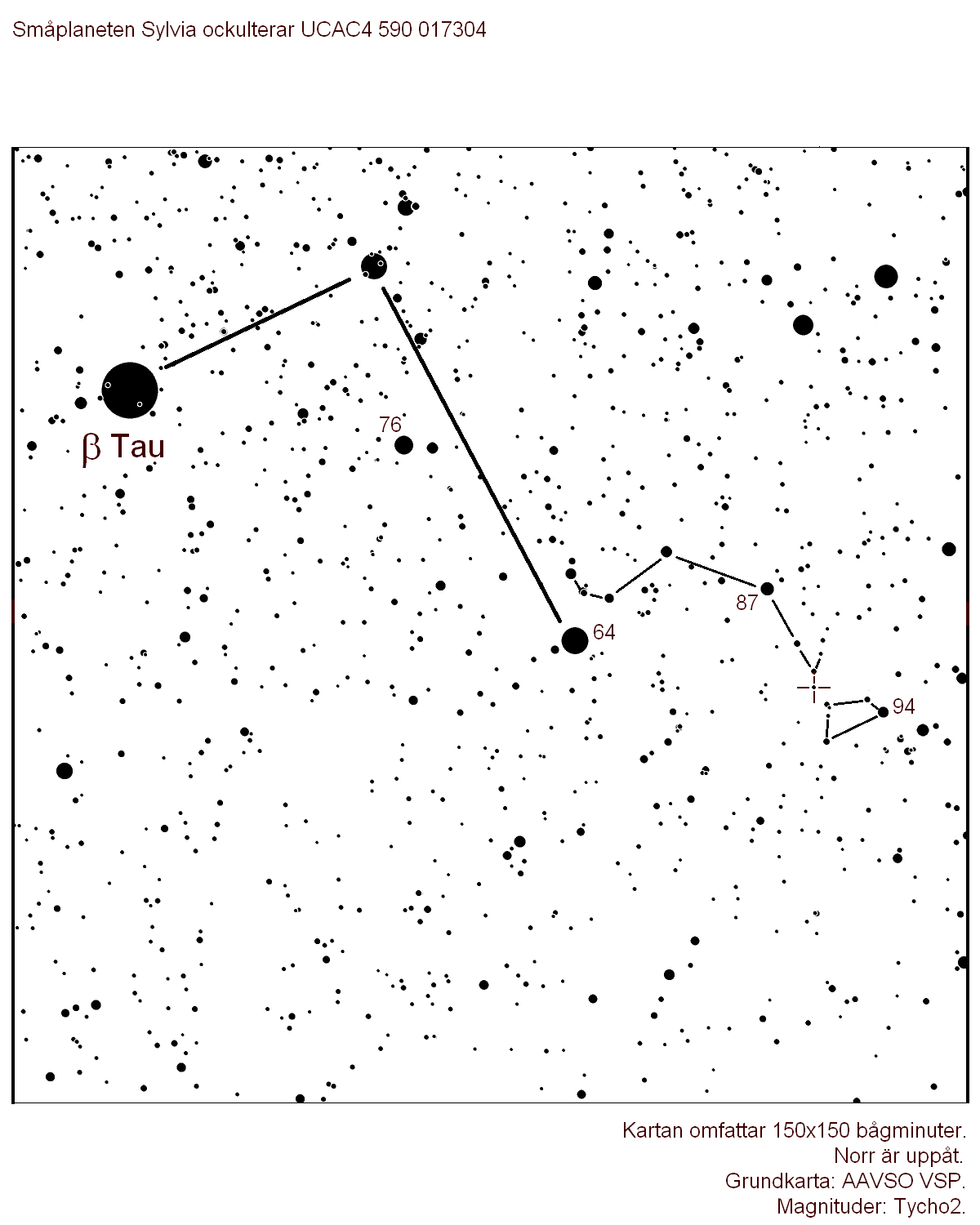

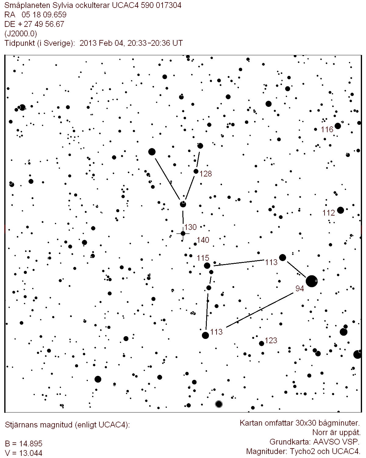

Som stjärnhoppare tar man vara på de små unika mönster som stjärnorna bildar. Med lite vana blir stjärnhoppning en mycket snabb och säker metod att hitta vilka stjärnor som helst på himlen (om de är tillräckligt ljusa och ligger så man kan se dem, förstås!).
Jag vet inte om det kan vara av allmänt intresse, men i varje fall så tar jag mig friheten att nedan lägga in de tidigare två kartorna för Sylvia-ockultationen – och nu med de mönster som jag kommer att använda mig av ifall det inte blir mulet. Kan kanske vara intressant för visuella observatörer.
Först kommer jag att ställa in sökaren på Beta Tauri, den syns vanligen för blotta ögat även från Göteborg! Därefter tar jag i sökaren ut den räta vinkeln som ses på första kartan och går till stjärnan av magnitud 6.4.
Nu övergår jag till låg förstoring i teleskopet (8 tum) och identifierar den lilla bågen norr om 64-stjärnan samt memorerar vägen till den V-formade figur som ligger alldeles norr om den ockulterade stjärnan. Byte till mellanhög förstoring (jag har zoom-okular så det går snabbt!) och identifikation av den fyrkant där 94-stjärnan ingår.
Sedan gäller hög förstoring. Hållpunkter blir hela tiden V-formationen och nyss nämnda fyrkant. Den ockulterade stjärnans position framgår av den andra, detaljerade kartan.
Man kan göra precis hur man vill för att hitta stjärnan, ovanstående var givetvis bara ett av många alternativ. Viktigast är att man bestämmer sig för en metod så att man hela tiden vet var på kartan man befinner sig när man tittar i okularet. Goto är en annan möjlighet, det kan nog gå nästan lika raskt ifall teleskopet är permanent uppställt.

Sylvia-ockultationen. 150x150 bågminuter. Med stödlinjer.
Sylvia-ockultationen. 30x30 bågminuter. Med stödlinjer.
