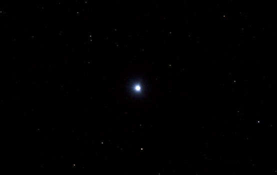

Javisst, det tar ju så lång tid att prova ut olika inställningar när det är så få tillfällen med bra väder. Vega bilden är oguidad+ att det kan vara rörelseoskärpa som gör dom små stjärnorna annorlunda eftersom jag höll i kamerautlösaren då.Lazze wrote:Jag har varken det teleskopet eller någon lösning, men jag tycker stjärnorna ser väldigt olika ut på bilderna och det verkar skumt.
På Vegabilden ser alla stjärnor ut som halvmånar medan på Pacmanbilden ser det för mina ögon betydligt bättre ut om än inte perfekt. Så det man undrar över är varför felet inte är konsistent?
Pacman och Vega ligger ju på väldigt olika altitud, så tanken på flex i sekundär eller fokuserare är det första man tänker på, men där har jag ju läst att du verkar ha kollat allt. Bara en observation som sagt och jag förstår också din frustration. Med så här lite tillfällen till klar himmel är felsökning det sista man vill lägga tid på.

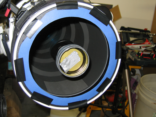

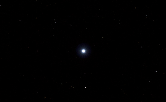

Nu har jag på förslag gjort ett test med att maskera ner ljusöppningen 5mm i ytterkanten (den blå masken) Jag har också gjort en mask till centrumplutten som är ngt större i diameter än sekundärspegeln. Har bara fått ett kort tillfälle att fota med masken på under ca 15min innan moln åter började skymma stjärnorna som vanligt.
Teleskopet hann inte heller bli nerkylt ordentligt. Testbilderna är oguidade och ca10sekunder, hann inte starta guidning eftersom molnen rusade in.
Centrum-plutt masken gjorde ingen större skillnad på eller av.
Men den yttre blå masken gjorde skillnad, när denna var på såg det betydligt bättre ut med ganska jämnt fördelat sprak runt om hela stjärnan. När jag tog av den var felet tillbaka. Växlade 2ggr fram och tillbaka för att dubbelkolla men sedan kom moln och jag packade ner teleskopet.
Frågan är nu, varför blir det bättre med denna mask. Beror det på att det kommer in mindre ljusmängd? (det blir bättre resultat med tunna moln framför också som minskar ljusmängd) eller beror det på att någonting störande inuti tuben nu hamnar utanför ljuskonen och inte längre stör?
Förslag?
Jag hoppas på det sista!
Gunnar

Är ju ett ganska välkänt knep för att få fram bättre bild är att måla yttersta kanten svart på en primärspegel. Kan det vara en liknande effekt du fått fram?
Re: Skywatcher 190MN "Kollimera mera" tråd!
Bengt!Bengt wrote:Är ju ett ganska välkänt knep för att få fram bättre bild är att måla yttersta kanten svart på en primärspegel. Kan det vara en liknande effekt du fått fram?
Jag funderar också på om det kan vara yttersta kanten på spegeln nu. Det finns chans att kunna bli en par timmar med klart -halvklart väder i kväll.
Undrar om jag ska ägna dagen åt att tillverka ännu en mask till primärspegeln och prova på nytt nu i kväll med mask på spegeln. Om det gör samma effekt så bör det inte vara korrektorn eller någon av bafflarna som stör. Då borde felet vara i ytterkanten på primärspegeln.
Förresten, hur långt in brukar man maskera/måla ytterkanten på en spegel? Det "känns" som 5mm kan vara lagom att starta med, men jag har ingen kunskap om det.
Gunnar

Kul att det går åt rätt håll! Lätt att offra några mm apertur med tanke på förbättringen!
Man kan ju undra vad fenomenet beror på? Nån form av reflektion?

Ja visst! det är ingen katastrof att offra lite mm apertur tror jag. Om det är så att jag måste offra aperturen "framför" korrektorn så vill jag göra en snygg permanent lösning på det, kan ju inte ha en pappersmask där utan måste till något hållbarare. Får se om jag klarar tillverka en snygg sådan då. Men om det räcker att maska spegeln så är det lite lättare att göra det tror jag.Tompa wrote:Kul att det går åt rätt håll! Lätt att offra några mm apertur med tanke på förbättringen!

Testa en mask framför huvudspegeln som bara tar bort 1 mm för att testa om problemet kommer från ljusspridning precis från spegelns kant där alu-skiktet är lite ojämnt och glaset fasat. Det känns troligare att det är något sådant än en klassisk nedböjd kant (flera mm) på ett sådant kvalitetsinstrument.

Tack för bra tips, ska genast ut i garaget och ta itu med detta.

Efter Lasses tips har jag funderat.
Nu dricker jag kaffe.
Har letat fram en gammal skivspelare!!
Ska strax skrida till verket och plocka ut spegeln.
