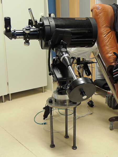

Det här bilden visar montering och C8'an. Allt bygger c:a 70cm på höjden från plattan (bromsskivan) i det här läget och 90cm med teleskopet i "färdigställning" utan daggskyddet på. Med piren 1m över golvet så blir det alltså 170cm och jag har tänkt mig väggar på 190cm.
Fråga: Går det bra att parkera teleskopet automatiskt i horisontellt läge som på bilden utan att behöva kludda med inställningar vid varje start?

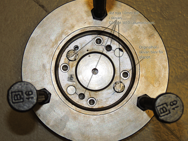

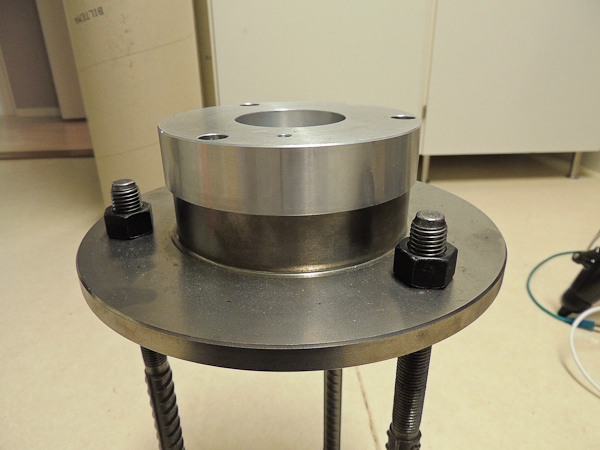

En liten fråga - hur har du gjort din adapterplatta med bromsskiva ? Håller precis på och skall göra något liknande (har ju också en C8 med CG5). Vore intressant och få se lite mer närkort och materialval.

Bromsskivan är köpt på Biltema, men jag kommer inte ihåg vilken sort, mer än att det är en av dom billigaste. 199kr tror jag.
Det fanns flera olika som skulle passa men det här var den första jag hittade i hyllorna.
Faktum är att mitthålet på bromsskivan passar direkt i monteringen så med en rekorderlig bricka så skulle adapterplattan inte behövas... Men nu hade ju jag den sedan tidigare.
Dom genomgående hålen i adapterplattan är för när jag tänkte använda 150mm pelare.

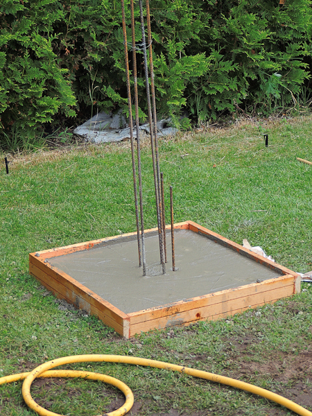

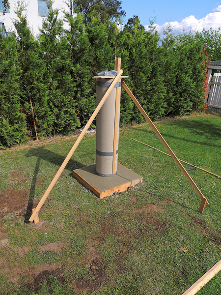

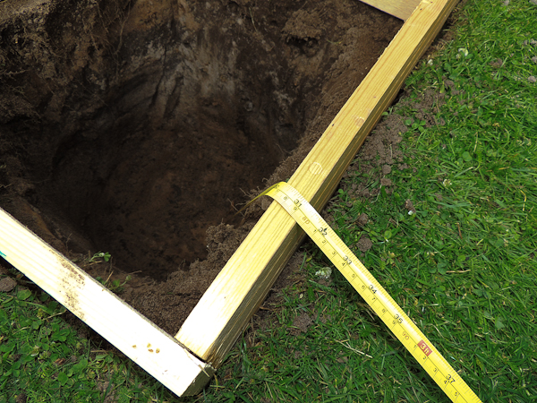

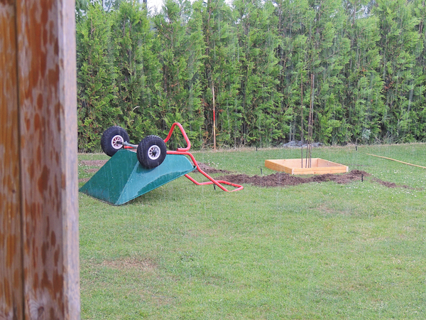

Nu är i alla fall piren på plats. 16 säckar grovbetong och några gamla stenplattor som utfyllnad gick åt. Och endast en Ipren... :-)
Jag höll ganska så långt ner på skyffeln när jag blandade dom sista säckarna. :-)

- Så här långt räckte dom 12 säckar jag köpte i morse. Frun rusar till undsättning och köper 4 till.
- 2012_0717_141542.jpg (502.06 KiB) Viewed 7516 times
- Regnavbrott
- 2012_0717_114339.jpg (434.51 KiB) Viewed 7516 times
- C:a 80cm djupt.

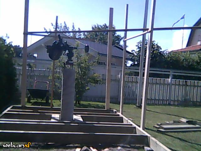

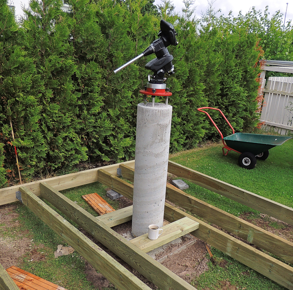

Uppdatering: Golvreglarna på plats och bilden visar första provmonteringen.
Bromsskivan har fått röd Hammarlack.
Nu är det dags att bestämma höjden på väggarna och kl 13:15 imorgon kolla var "true south" befinner sig.
Jag har väntat med att borra/gänga för justeringstappen. Det känns enklare att göra så, än att rikta in montaget i samband med gjutningen.

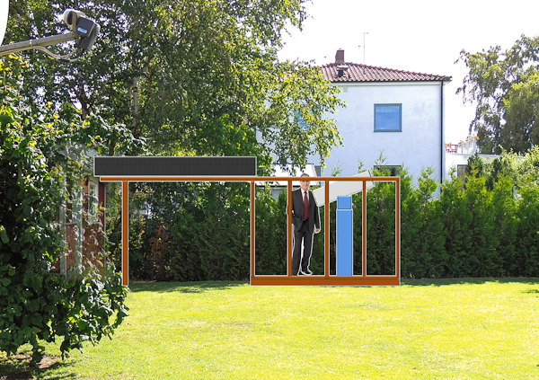

Hej
Många roll-off tak som man ser på bilder på nätet har brutet tak, eller egentligen så följer överstat delen av väggarna med taket när man rullar av det. Krånglar kanske till konstruktionen en aning men löser problemet med att väggarna skymmer sikten, åtminstone om man kombinerar det med en fällbar översta del på ena gaveln. Är det något du funderat över?

Hej Anders, och tack för tips!
Jag har inte tänkt på att man kan låta (en del av) gavelspetsen "sitta fast i väggen" istället för i taket, men det kan vara en ide.

Jag har oxå funderat en hel del på detta. Jag tror man "oroar" sig alldeles för mycket över väggarnas höjd. Om man gör så att man precis kan dra av taket utan att det skalar av tuben så borde det räcka. Sedan beror det ju naturligtvis även på andra faktorer, tublängd, avstånd till vägg etc.
Om jag nu någon gång får fingrarna ur röven och kommer igång så kommer jag nog att försöka kopiera Grindes jämtländska observatorie bygge.

Jag vill helst inte "ge bort" någon del av himmelen, även om seeingen blir sämre där.
Just nu lutar det åt att väggarna blir så låga som 170cm vilket gör att gatlyktorna i söder skyms (bilden) och då ser jag även precis över grannens hus i väster.
Jag räknar med att behöva komplettera med ytterligare fällbara skärmar innan jag är helt nöjd.
(Bilden är från en webkamera inifrån lekstuga/kontrollrum.)
