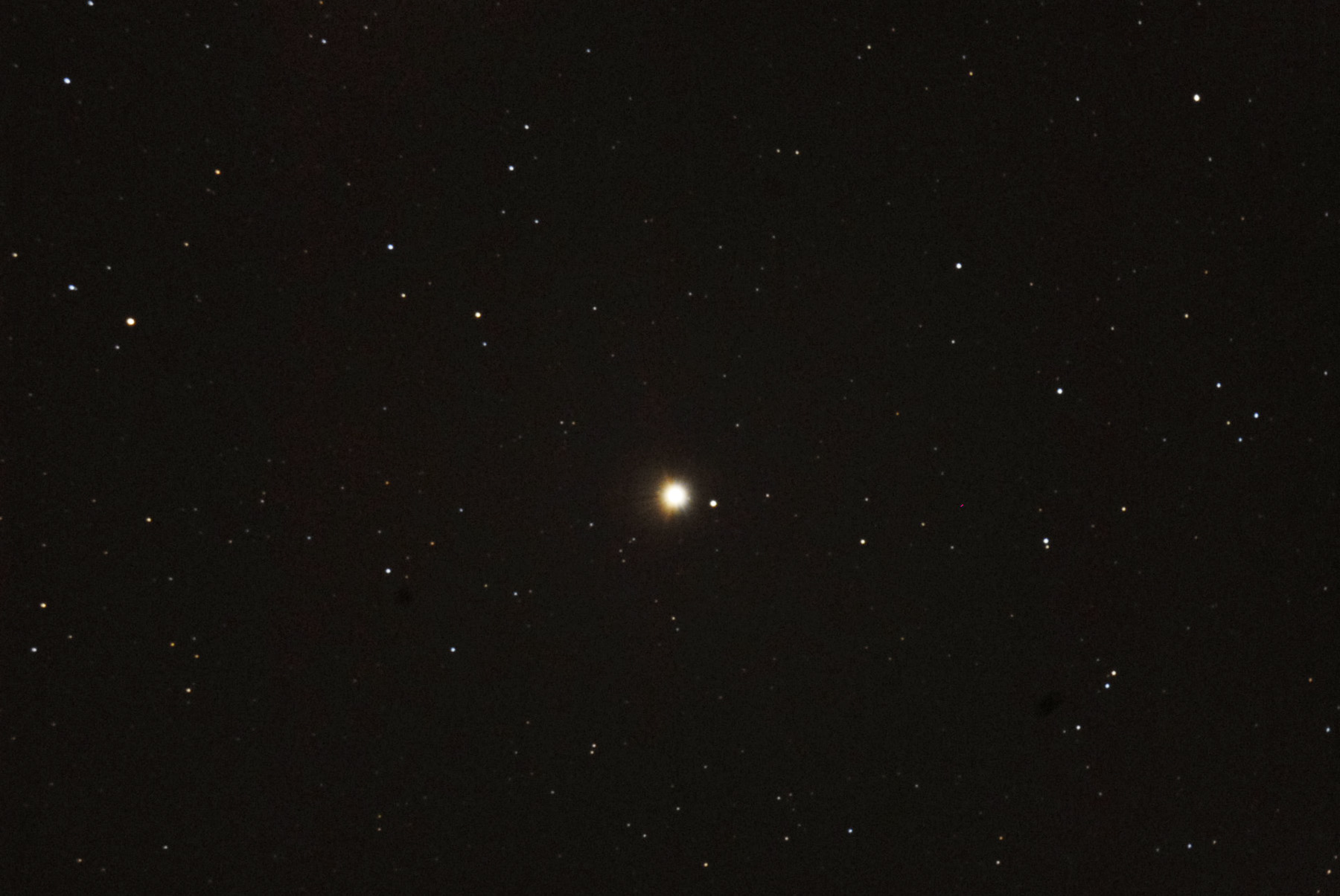

Slår jag av DEC-guidning så får jag ändå drift i bilderna på en 30 sekunders exponering. Så kort exponering borde väl fungera, trots brännvidd på 2032mm. Bifogar en exponering som visar driften på 30 sek.

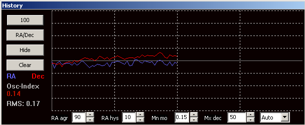

Jag blir inte riktigt klok på diagrammet tidigare i tråden, ser inte hur lång tid som du väntade på att guidningen skulle gripa in på dec. Om man har stort glapp och litet ingrepp (50 ms ?) så kanske man måste vänta ett par minuter innan guidningen "hämtat in glappet" om det skulle råka ligga åt fel håll när man startar. Jag väntade alltid minst 1 minut efter att jag startat guidningen innan jag började fota och fick ibland ändå kassera första bilden. Det är ju så att oavsett hur stort glapp man har så ska guidningen om den fungerar riktigt för eller senare hämta in glappet och räta upp situationen.

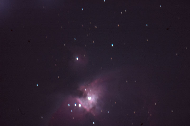

Nu verkar jag ha fått bukt med mina guidproblem. Jag fixade backlashinställningarna för monteringen och nu ser det ut som bilderna nedan visar. Testbilden är en 60 sekunders exponering med brännvidden 2032mm och stjärnorna ser väldigt runda och fina ut. Givetvis kom molnen när jag skulle till att göra ett längre test på 5 minuter...
Bifogar även en dump på hur PHD-grafen såg ut vid tillfället.
En fråga, som ni ser så ser stjärnorna lite extra ovala ut uppe i vänstra hörnet, är det dålig kollimering eller vad kan det vara?

De utdragna stjärnorna i hörnet beror troligen på kollimeringen och/eller möjligen på att kameran sitter en aning snett.
