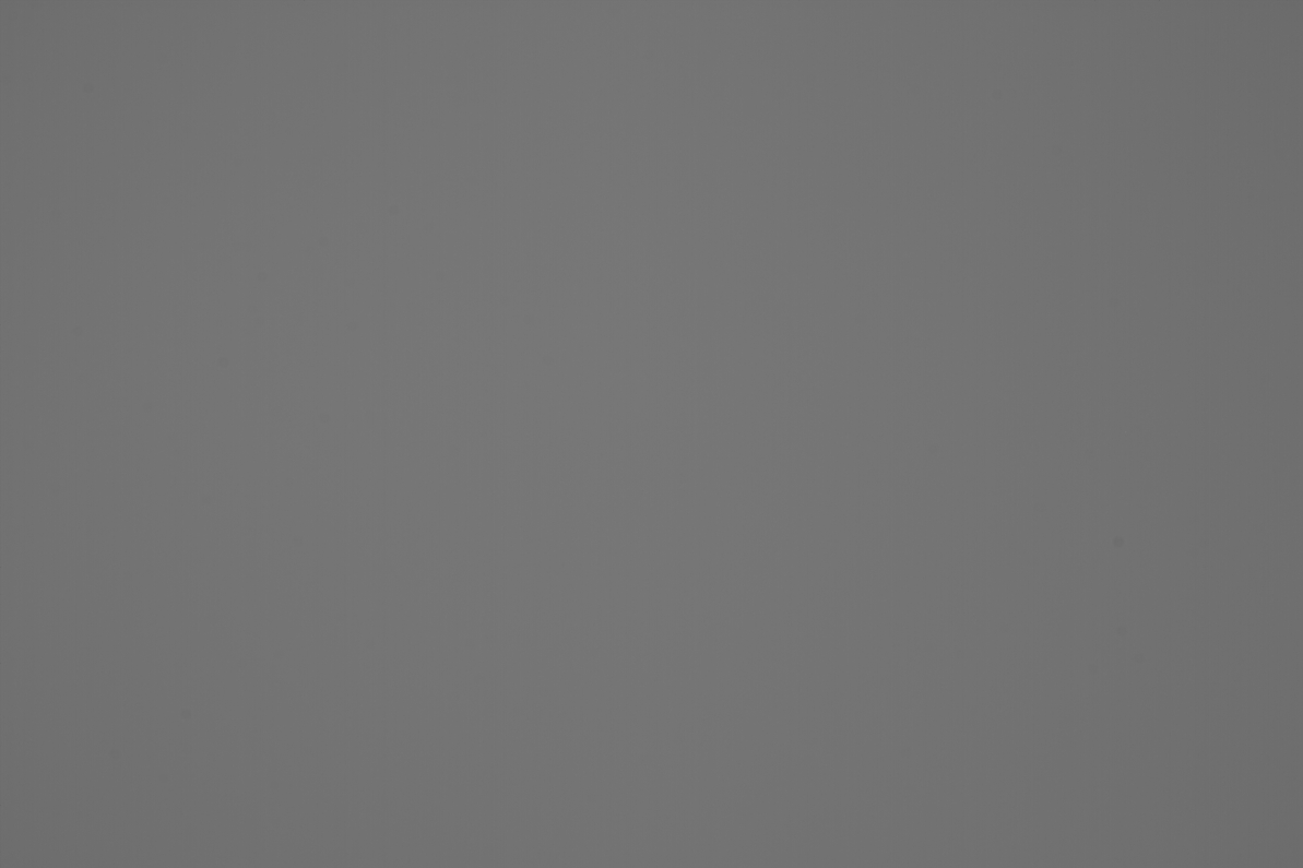

Så här ser min masterflat ut som jag tog på det sätt jag beskrev ovan. 18 stackade bilder.
Vad tror ni om den? Användbar eller inte?

Re: Flats - såhär enkelt gör jag
Verkar osannolikt att det skulle kunna fungera bra, i så fall skulle man genom att förlänga resonemanget lite till kunna använda en naken glödlampa i stället för en märkvärdig ljusskiva.
Fast det är klart att bättre än ingen flatbild alls är det säkert.
Hur som helst så är det enkelt att testa ,ta en flatbild med full appertur och en med begränsad, subtrahera bilderna och se hur stor skillnaden blir.
Subtrahera bilder går väl i de flesta bildbehandlingsprogram, vilket använder du?
Man borde göra ungefär så här, ta några fullstora flats och några med begränsad appertur, subtrahera två av de stora med varandra och sedan två av de små för att ha något att jämföra med.
Subrahera sedan den fullstora från den begränsade och begrunda resultatet.
Den flat du visar här tycker jag ser oroväckande jämn ut.

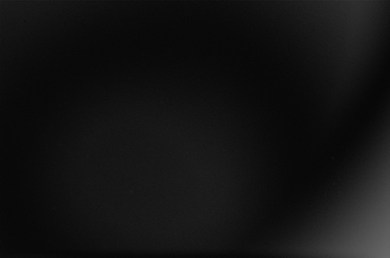

Allright nu har jag gjort som beskrivningen jag fick och subtraherat den reducerade flatbilden från den fulla och detta blev resultatet:
Subtraherade jag två likadana blev det bara svarta bilder enligt förväntan.
Så det blir lite skillnad mellan dessa tagningar. Jag antar att det betyder att det inte är optimalt att använda sig av flatbilder tagna genom en mindre öppning jämfört med vanliga flats. Vad säger ni?
I vanliga Photoshop blir värdena inverterade när man använder blandningsläget "Difference" om resultatet blir negativt ( ≤0)Om det finns en skillnad i grundnivå mellan bilderna så är det nog bra att välja den med högst nivå som bakgrund vid subtraheringen så att inte resultatet blir negativt eftersom jag tror att PS inte visar negativa ljusvärden.
Det finns ett annat lite dolt blandningsläge som heter "Subtract" och som stannar på 0 även om resultatet av operationen blir negativt. Det finns under Image - Apply Image.
Men jag antar att det inte är så användbart utan det är nog bättre att labba med "Difference" och dra ner opaciteten på lagret med reglaget 0-100% för att undvika att vissa delar av bilden blir inverterade.
