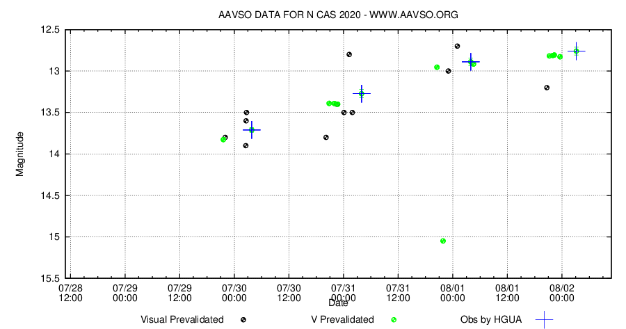

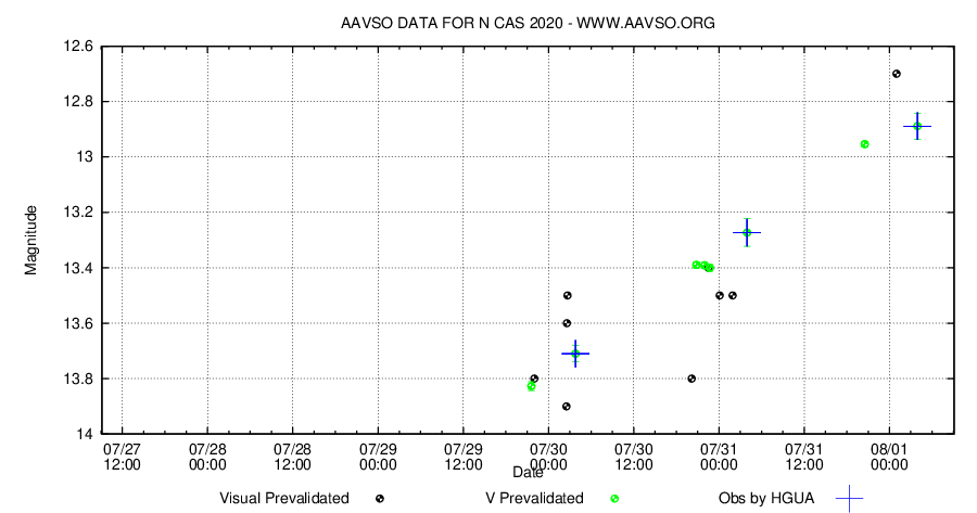

Re: Nova Cassiopeiae 2020
Jättebra!
Att få ännu fler V-bilder av novan skulle vara synnerligen intressant. Den har hittills ökat i ljusstyrka, och vi vet inte hur ljus den kommer att bli.
Så fortsätt det fina arbetet med novan så länge ni orkar! Internationellt har det bara kommit in ett begränsat antal mätningar, många fler behövs. Varje mätning har bestående värde. Galaktiska novor av detta slag är relativt sällsynta även i vår tid med automatiska himmelsövervakningar.
Någon av våra fotometriker (först till kvarn ...) har här en spännande uppgift, att analysera de två senaste SDST-bilderna av novan.

Tack för de fina bilderna, Claes! Det är helt klart intressant med fler bilder framöver. Novan fortsätter att öka, och det vore mycket intressant att följa den över maximum.

Strålande, Christian!
Novan har fortsatt öka, börjar den snart plana ut?

Toppen att ni fortsätter med nya V-mätningar när vädret tillåter!
En del av yrkesastronomernas verksamhet ligger ju i pandemisk träda nu, så ännu mer än vanligt vilar på amatörastronomernas axlar.
Novan fortsätter att ljusna och har nu nått visuell magnitud 12.0. Man kan undra hur ljus den kommer att bli ... magnitud 11 eller 10 kanske?

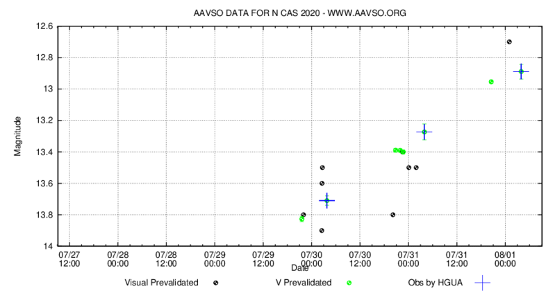

Tack! Mätte upp bilden, men det visade sig vara fel positionering.
Keep 'em coming!
Errare humanum est. Jag gissar att det var deklinationen +66 som råkat bli +60 i inmatningen?
Det ledde i varje fall till att förmörkelsevariablerna MS Cas och V1298 Cas nu fick sina första obsar i SVO!
