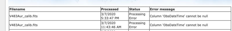

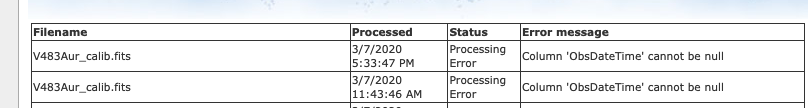

Det verkar vara något skumt med den kalibrerade bildens fil vad gäller headerns information om tidpunkt för observation. Detta tycks medföra att filen inte kommer upp i Vphot:
kribba
Posts: 1348
Joined: 2017-02-10 13:07:50
Re: Variabeltest fjärrteleskopet!
Post by kribba »
Tror det är enklast kanske om ni får alla bilder och kalibrerings frames här nedan. Vi astrofotografer har inte riktigt koll på sånt här :D
https://we.tl/t-yqzh9pDRNJ" onclick="window.open(this.href);return false;

Har ni lust att kolla om tidsangivelsen är korrekt i okalibrerade rawfilerna? Stämmer dom där så är det enbart en kalibreringsfråga.
Gör det inte det så måste kanske nått ställas in i Maxim vid teleskopet.
wilt
Posts: 1714
Joined: 2011-10-24 08:34:32
Location: Lund
Post by wilt »
kribba wrote:Har ni lust att kolla om tidsangivelsen är korrekt i okalibrerade rawfilerna? Stämmer dom där så är det enbart en kalibreringsfråga.
Inga problem med tidsstämpeln i råfilen. Jag laddade upp råfilen som lades ut här till Vphot och den processades utan problem. Så förmodligen är det något som gör att tidsangivelserna inte hänger med från råfilerna till den processade filen.

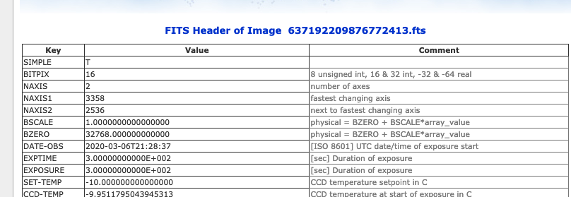

Post by wilt »
Hans Bengtsson wrote:
Vet vi att det är UT som tidsstämplas? För miror och andra långsamma variabler har det ju ingen egentlig betydelse men en del bifångstvariabler är snabba, och där är det viktigt att det inte blir fel med en timme.
Det tycks så:
Sen är det ju en annan sak huruvida styrdatorns på observatoriet i Spanien klocka går rätt, men det skulle förvåna mig om operativsystemet inte hämtar korrekt tid automatiskt från tidsservrar på nätet.
Perfekt, det står ju klart och tydligt UTC, så då kan den frågan anses klargjord.

Vad ser ni fits headern i ( Pixinsight eller ) ?

kribba wrote:Vad bra!
Vphot.
Här finns förresten hela headern för en av råfilerna:
fitsheadervari.pdf
