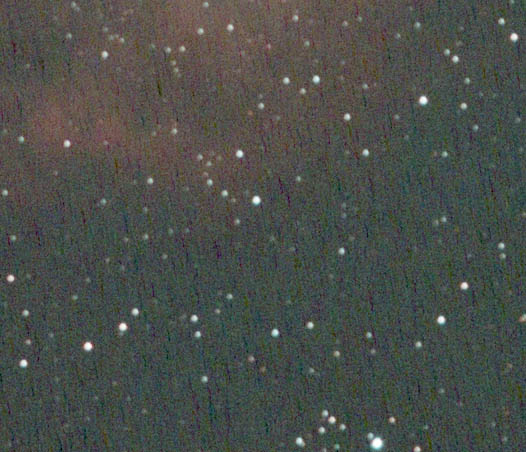

PixInsight-problem
Re: PixInsight-problem
Har du testat att stacka exakt samma subbar och kalibration frames som ger dig problem med DSS? Kan ju ringa in problemet till PI i all fall.
När det gäller STF så kan du tex testa att kalibrera en flat frame med din master flat. Detta gör att bilden får nästa samma värde över alla pixlar. Kör sedan en auto STF på den och det kommer dyka upp massa brus och eventuella mönster som inte gick att se efter STF med din flat sub som inte är kalibrerad. Eftersom bilden är mycket "jämnare" kan STF stretcha mycket mer utan att klippa svärtan.
Jag noterar att mina försök att stacka 180 bilder, 60 från varje natt, ger samma linjer oavsett om jag använder viktning genom Noise evaluation eller genom Subframe Selector (FWHM, ECC, SNR). Även en bild bestående av så få som 15 per natt ger samma effekt. Förutom streck blir ju bilden då också brusigare...
De separata stackarna från de tre nätterna är ju alla var för sig utan streck. De består av 240, 219 respektive 168 bilder. Mängden bilder har alltså ingen inverkan, utan strecken framträder endast vid integrering av de olika nätterna.

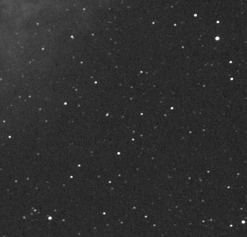

Provade att strunta i bias med BPP i Pix på en problem bild med Rosette. Ingen skillnad mot med bias. ASI1600MCpro

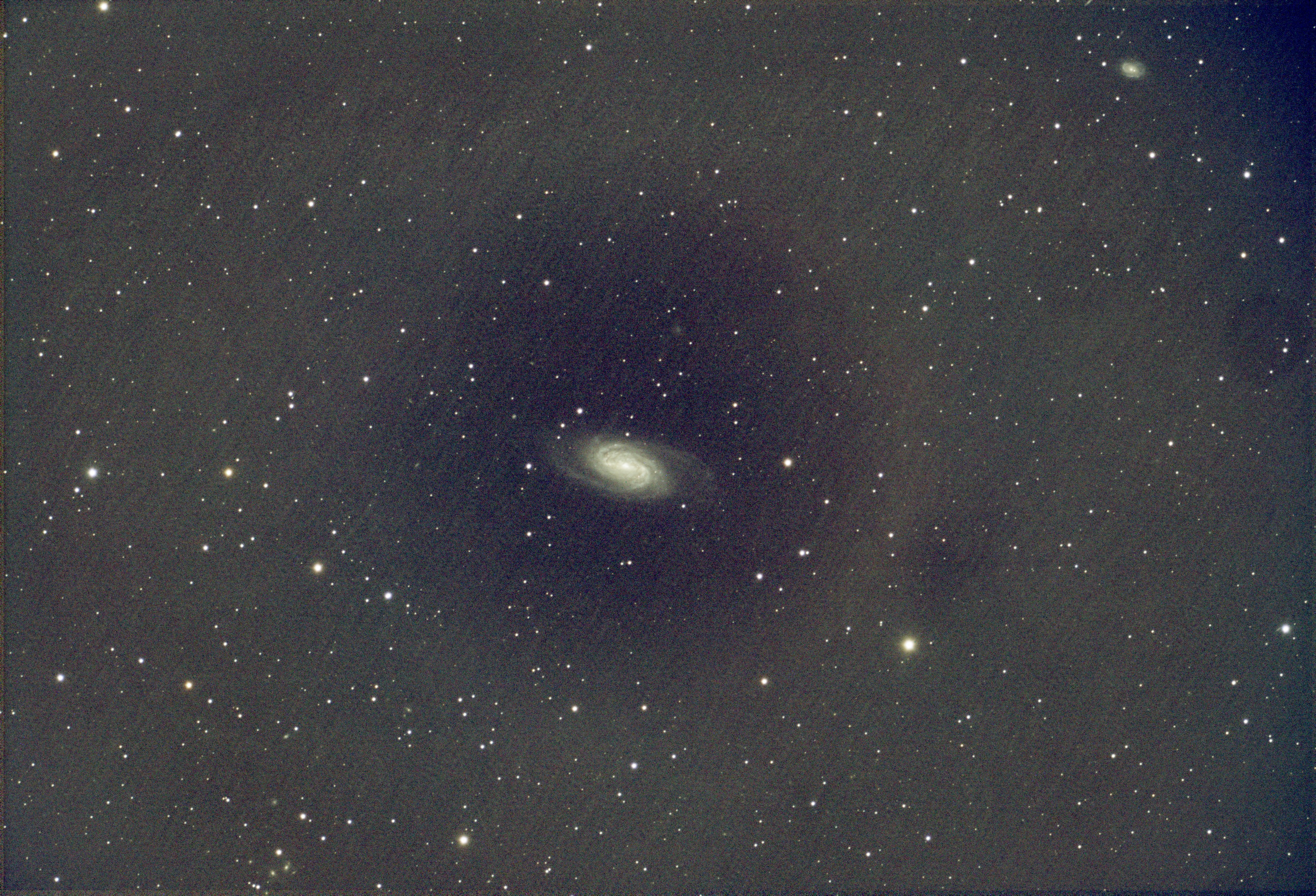

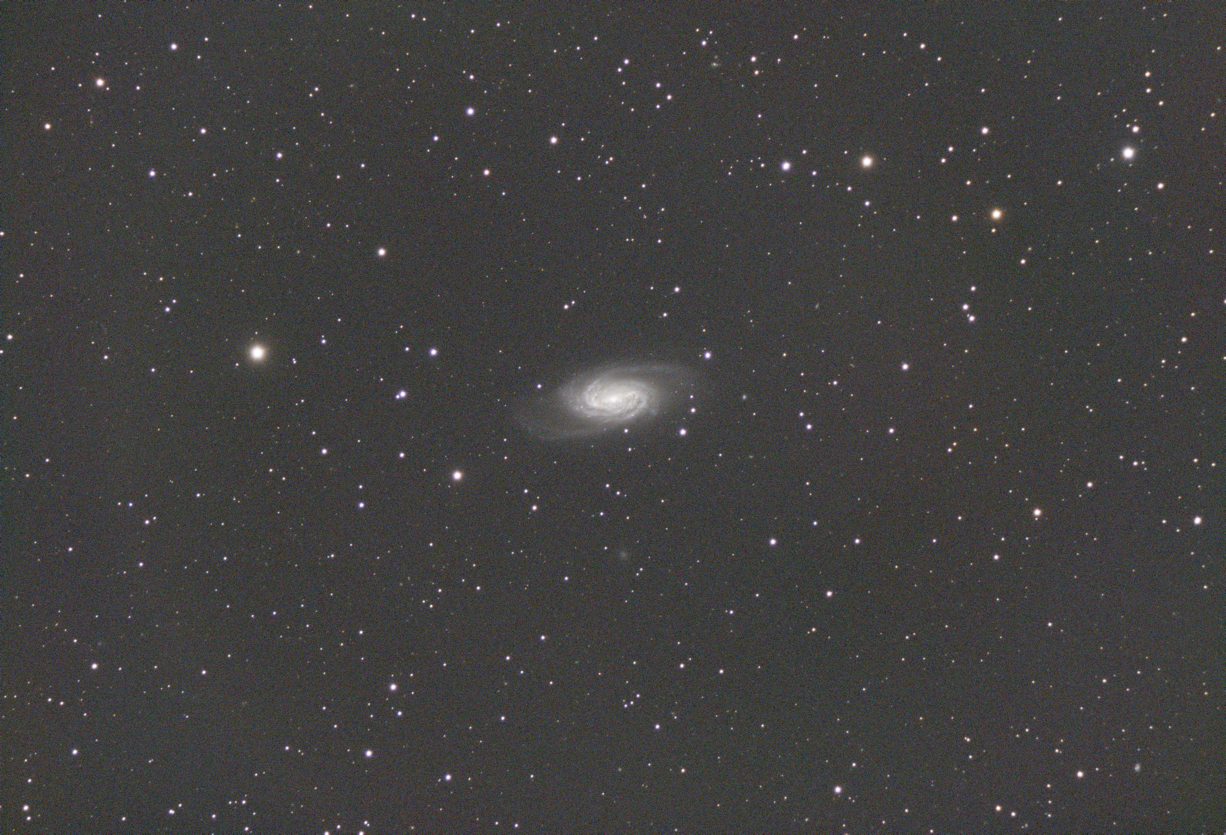

Jag hittade ett par bilder från början av april då jag testade min Skywatcher 120 ED med 294 mcpro. Samma objekt men kameran roterad mellan tillfällena.
Den första stacken (19 subbar a 180 sek gain 61) har kraftiga diagonala strukturer och vignettering subbarna hade lågt SNR värde. Den andra stacken (26 subbar a 180 sek gain 120) har subbar med betydligt högre SNR-värde.
Standardinställningar från STF överförda via HT.
Beträffande linjerna har jag prövat allt jag föreslagit, inget hjälper. Inget tycks synas i de enskilda subbarna men linjerna ser ut att stärkas ju fler subbar jag tar med vid integreringen. Ingen dihtering har förekommit och jag också försökt utan att använda flats men ingen skillnad vad avser linjerna.
Nix är inte diether. Är kört med 200mm lins utan guide teleskop. Stackar jag enbart lights så hamnar jag här
Kribba, så intressant! Så vi kan helt glömma dither. Om du stretchar den där bilden ännu mer, den stackade utan att de är kalibrerade - dyker det upp nåt liknande då?

Sven: i den andra av dina två bilder ser jag inga linjer... ska det vara linjer där? Är den alltså kalibrerad med flats (ingen vinjettering)?
Bilderna från den 10 resp 11 april. Det ska inte vara linjer i den andra bilden, den är ok bortsett från att man kan ana lite färggradienter i bakgrunden men de försvinner med lite mindre strectch och om man gör ABE på en stack som är splittad på de olika kanalerna. På den första bilden hjälper inget mot linjerna annat än en extremt låg stretch. Jag har nu provat att stacka subbarna i Images+ också men linjerna är kvar så inget fel på PI.
Bilderna från första dagen är tagna med gain=61 och förhållandena var inte så bra så SNR blev betydligt lägre än dag 2 då gain var satt till 120.
Jag har ingen ok masterflat till första bilden men det har ingen inverkan på linjerna.

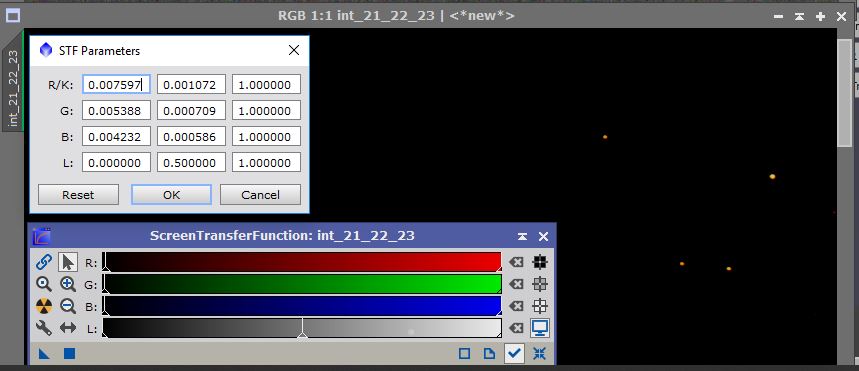

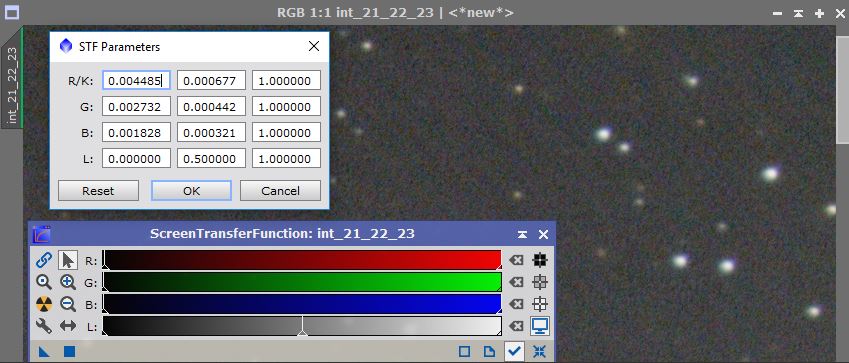

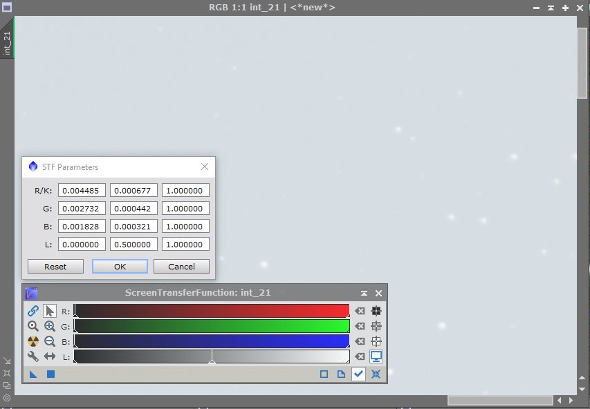

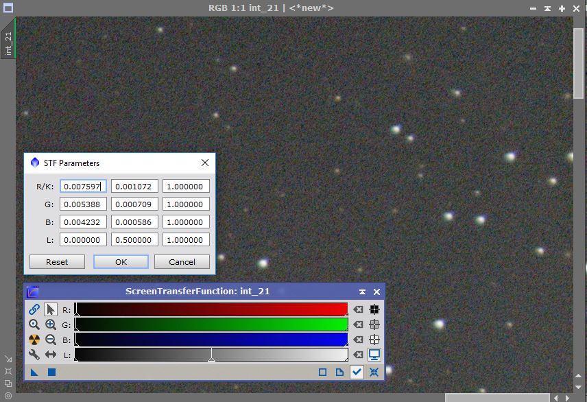

“STF Parameters” skiftar stort mellan bilder. Det är väl detta du menar Martin? Tyvärr har jag inte tillräcklig kunskap om bildbehandling för att förstå...
Om jag kör en STF på integreringen från den första natten så blir värdena enligt nedan.
Värdena på stacken från alla tre nätterna blir dessa:
Om jag ställer in de förra på den senare blir resultatet följande:
Och om jag ställer in de senare på den första blir det så här:
Inga linjer synliga någonstans...
