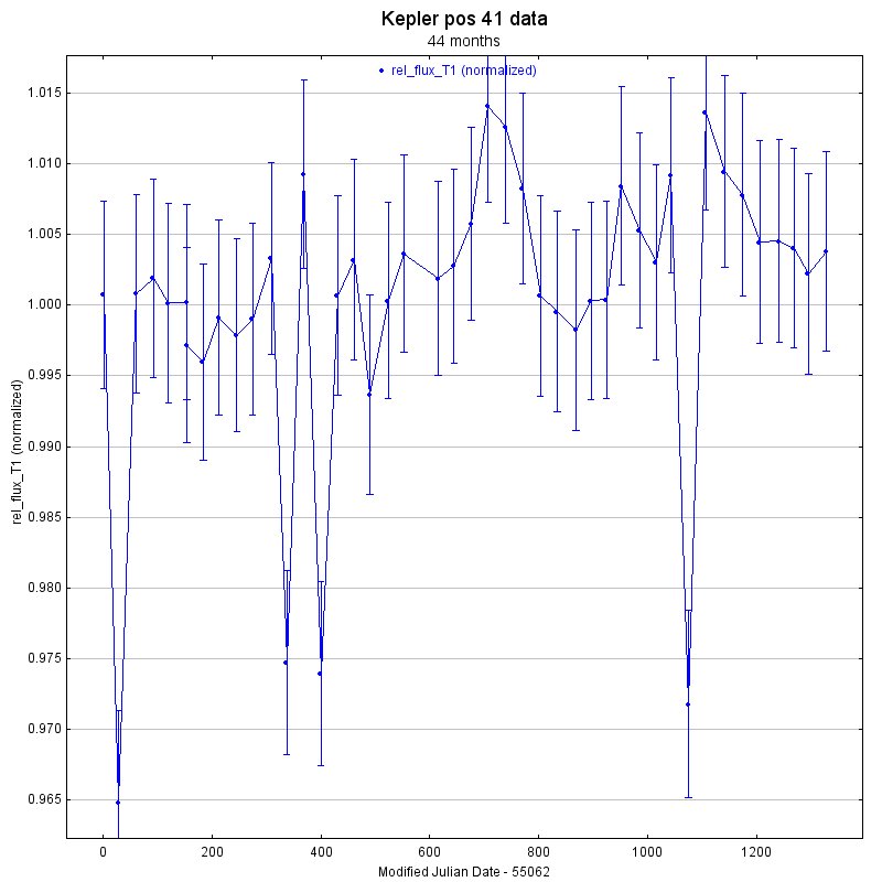

Men så här står det i Fitsheadern:
TIMEREF = 'SOLARSYSTEM' / barycentric correction applied to times
MJDSTART= 55062.80492724 / [d] start of observation in spacecraft MJD
BARYCORR= 3.2173290E-03 / [d] barycentric time correction
Och här är förklaringen:
http://tycho.usno.navy.mil/mjd.html" onclick="window.open(this.href);return false;
X-axeln skall då bli Fitsdatat - 55062 =0 på första steget. Labeln är fel på x-axelm men hittade inte hur man ändrar den, kommer snart hoppas jag.
Ser nu att jag skrev fel, det skall inte stå +3MJD, rätt skall vara +30MJD (månadspunkter), en nolla föll bort. 30x44=1320 dagar, spannet på x-axeln. Ändrar i gamla inlägget.
Alltså verklig MJD tid är då:
Punkt 0 = 55062 + 0x30; år 2009
Punkt 1 = 55062 + 1x30;
Punkt 2 = 55062 + 2x60;
Punkt 43 = 55062 + 43x30; år 2013
Men beror ju lite på när datat laddads ned, kanske inte är exakt 30 dagar mellan och när bilden togs. X-axeln hämtar tiden från bildens fits header. Där man hämtar data kan man se att det finns flera Fits filer, vissa med tätare tidsintervall, specillt i början, de är från testigångskörningsperioden. Ibland finns också samma fitsdata från samma tidspunkt men av senare databearbetning, är förbättrad kalibrering och korrigering av Fits headern skulle jag tro i första hand. Var tydligen något problem med första batchen.
I variabel sammanhang, använder man JD eller MJD där vanligen?
Tror jag hittade svaret här på sidan 3:
http://www.astronomie-und-internet.de/d ... curves.pdf" onclick="window.open(this.href);return false;

Diagrammet är ju nu mera förståeligt när alla felaktiga värden rensats bort. Man kan se huvuddragen i ljuskurvan, även om ett värde per månad är alltför glest för att man ska se de detaljer man normalt vill se i en ljuskurva för en mira. Det är dock väldigt mycket bättre att värdena avser en specifik tidpunkt, som de alltså gör, jämfört med om det hade varit månadsmedelvärden (som skulle varit meningslösa).
Jag tror det är viktigt att du bestämmer så exakt som möjligt vad det är du vill undersöka, annars är risken stor att du lägger ner mycket tid på att följa spår som är återvändsgränder.
Vill du upptäcka nya variabler bland de stjärnor i området som inte ingår i själva Kepler-projektet att hitta exoplaneter? Det kan nog finnas en del sådana, men du behöver i så fall ladda hem värdena i numerisk form (som magnituder) och köra periodanalys. Dock är 44 värden per stjärna väldigt få värden för periodanalys. Jämför t.ex. med våra ASAS-SN-analyser där vi har många hundra mätvärden per stjärna.
Katalogvärden för enskilda stjärnors magnituder kan du hitta via VizieR. Vilka stjärnor i fältet som är kända variabler kan du hitta via AAVSO VSP.

Det är JD man vanligen använder i variabelsammanhang, för kortperiodiska variabler närmare bestämt HJD, dvs heliocentriskt julianskt datum, som ju kan avvika från JD med några minuter. Men MJD används faktiskt i NSVS, vilket inte är någon höjdare om man inte tänker på det och korrigerar med 0.5 dygn!

Nu kanske att hitta nya variabler inte var ett absolut krav, mer att lära känna Kepler datat och hur det kan användas och har nu kommit ganska långt. Dessutom börjar jag få insikt i hur AstroImageJ kan användas när man vill söka exoplaneter, variabla stjärnor eller vad man nu kan tänka sig. Visar ju sig vara ganska lätt hanterligt nu när man börjar få det fungera som tänkt. Filmen med den kraftiga variabeln var ju lite kul också som resultat av detta lilla enkla test.
Man kan se i Fitsheadern att de nog justerat tiden för var Jorden befinner sig i sin bana relativt Solen, antar att det dessutom är korrigerat inte bara för Solens centrum utan även till solsystemets gravitationscenter. Tidens precision är viktigt vid exoplanet utforskning. Men lite olyckligt att två olika tidssystem används, möjligen att man kan räkna om x-axeln redan i AIJ, annars är det ju lätt att exportera till Excel och göra sin egen JD axel om det är viktigt.
Men precis som du säger är det ju önskvärt att ha längre dataserier, inte mycket att göra åt hur Kepler är konstruerat, det är väl andra aspekter med det datat som kanske är mer intressant. Till ex. bör de ju vara av hög precision och därmed man kan studera mikrofluktationer, det är ju det som är Keplers specialite. Vad som kan vara intressant där vet jag inte riktigt mer än exoplaneter. Men området är ju fritt för fantasin om man vill göra något som normalt inte görs. Vi får se hur analysen ser ut när jag kommit lite längre.
Hittills har ju bara satt ihop data för position 41 av 82 så det finns mycket till att undersöka där. Går ju lite effektivare nu när jag hittat verktyg för att extrahera datat, men fortfarande väldigt mycket manuellt arbete. Idag har tre moduler dött, alltså 6 sensor areas, vet inte om de dog före 2013 eller efter.
Det här med variabler är den sista biten som var planerad för Kepler datat. När jag fått lite mer lärdom om det går jag över till andra data, kanske mer multispektra och där det går att få längre mätserier, men blir nog då mer begränsad till jordbaserade teleskop och därmed atmosfärproblem, dock mindre än från min balkong.

Nu fick jag ordning på alla beteckningar på axlar och annat, har lagt den på min hemsida nu:
