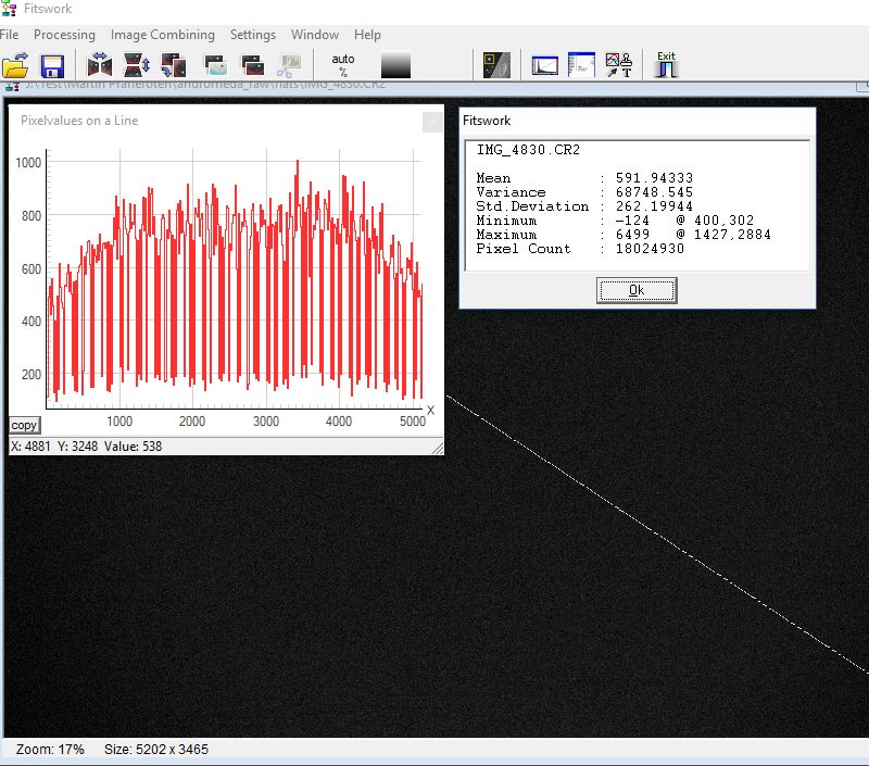

Testar lite nu här på morgonen. Började med att titta på dina flats. Tyvärr ser de ut att ligga på alldeles för låg nivå, gör nog mer skada än nytta.
Se här:
flat analyze.jpg (109.86 KiB) Viewed 2954 times
Den gröna och blå kanalen ligger på 800 ADU i center, de skulle behövas exponeras ca 10 ggr längre, den röda kanalen är nästan helt obefintlig, ca 200 ADU i center, skulle behöva exponeras 40 ggr längre. Vad har du haft för ljuskälla, verkar nästan sakna rött inslag. Jag brukar i regel använda lite rosa ljus för att ge bra färgbalans. Istället för 1/100 sek kanske 1/10 sek för blå och grön, men ljuset måste också innehålla mer rött i spektrummet.
Fitswork har automatiskt beräknat och subtraherat 2048 ADU från cr2 filen, möjligen kan det vara fel och DCRaw filen är för gammal för denna nya kamera, men jag tror det stämmer. Nivåerna vara alltså innan bias subtract 2850 resp 2250. Din kameras fulla dynamik eller toppvärdet är ca 16000 ADU, du bör ligga omkring 7000-9000 i nivå på centrala delen för respektive färg, räknat innan subtract bias. På histogrammet i kameran brukar det betyda att toppen ligger väldigt långt åt höger i fönstret eftersom skalan inte är linjär.

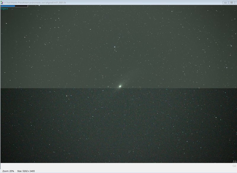

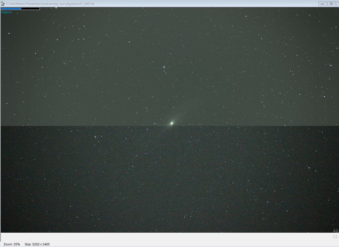

Fitswork kämpar på här med median stacking, kommit halvvägs nu.
Lägg märke till hur effektivt median stacking får bort diverse störande saker från kameran.
Det var en liten mardröm att aligna, väldigt stora hopp mellan bilderna, hur har det blivit så? Verkar ju ändå ha varit motordrivet. Alla 75 bilderna med förutom flatsen som jag inte såg som användbara.

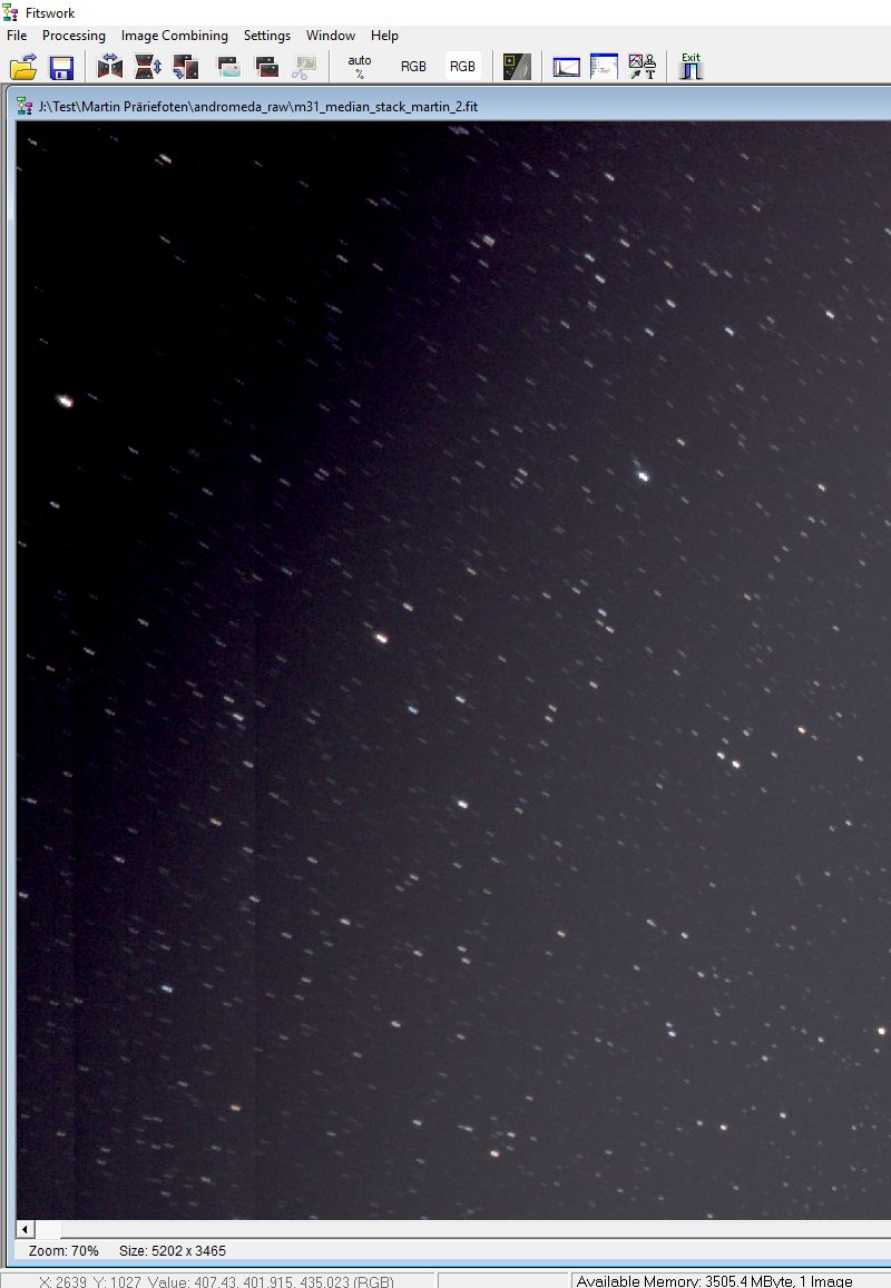

En zoom har i regel lite större distorsion än fasta objektiv. Det ger sig tillkänna när motivet har gjort stora förflyttningar mellan sub-bilderna. Manser tydligt förflyttning vid kanten till vänster.
Se här:
Vanligen gör align bara sidförskjutning, rotation och skalning, minst 3 ref punkter, distorsion är en olinjär förvränging och det måste till andra metoder till det. Vanligt att man linjäriserar bilden innan align, till ex mot en noga korrigerad bild från någon databas. Alternativt att man i aligningen distoriserar bilderna relativt varandra. Kommer inte ihåg ifall DSS gör så.
Det har jag inte gjort här och då får man detta fenomen. Jag tog referenspunkterna relativt nära galaxen eftersom den var det intressanta. I det här fallet croppar jag ut det intressanta.

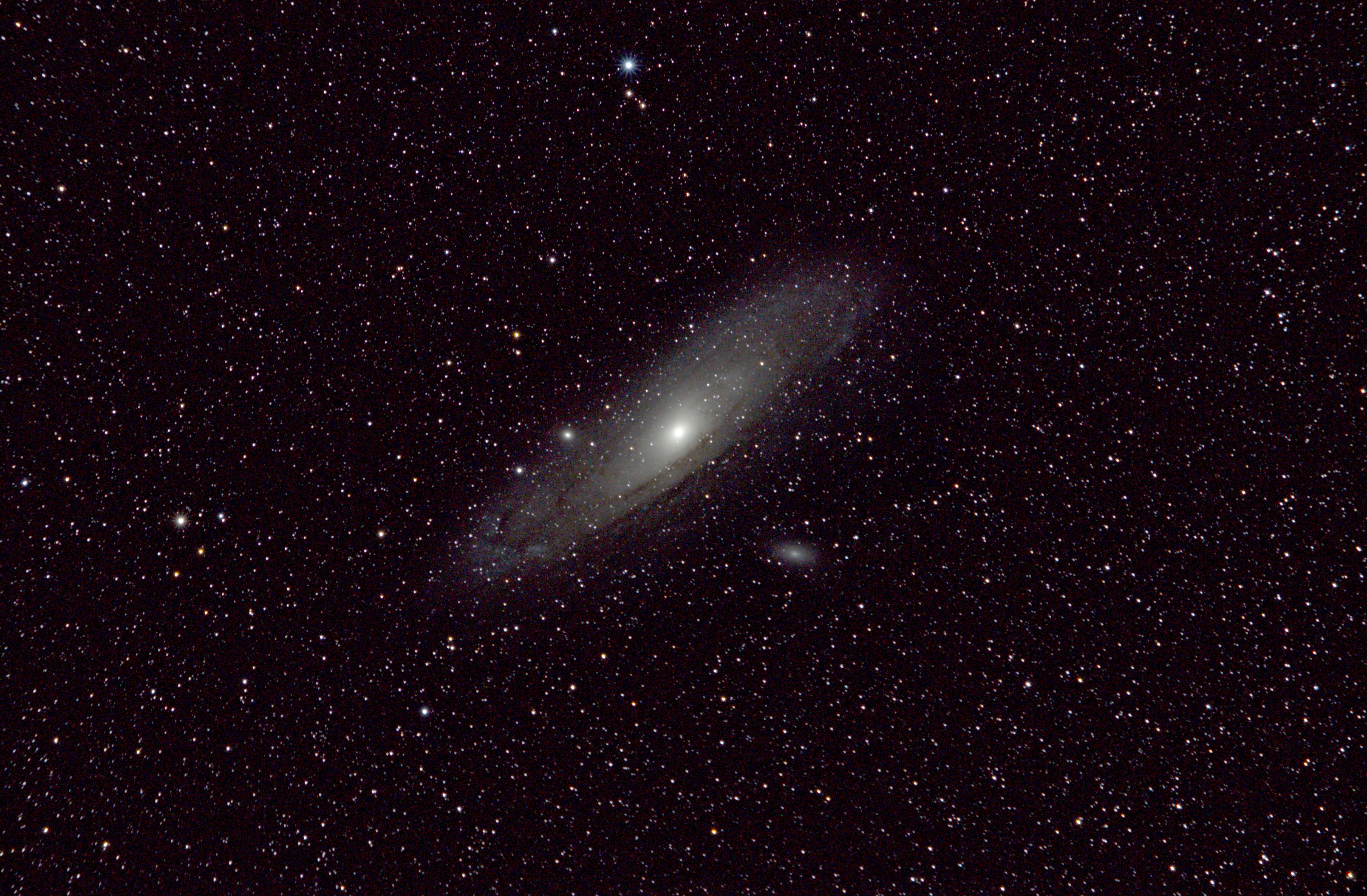

Gjorde en blygsam redigering på bilden:
Hur upplever ni färgbalansen? Jag har två skärmar kopplade till datorn, en är kalibrerad, det är den jag använt här. Flyttar jag över bilden till den andra så ser den väldigt röd ut.
Röd gain ca 1.7, grön 1 och blå ca 1.65. Ganska normala värden. +30% saturation, background flattern med galaxen utmaskad, gamma 4, begränsat dynamiken till den svagaste färgkanalen. Kanske tog det här 5 minuter att göra, sedan kan man pilla i detaljerna mycket längre naturligtvis, men bilden är nog lite för brusig som det är nu. Ökar man kontrasten blir det inte så bra, pga bruset. Med något brusdämpande filter får man det säkert bättre. Det här gällde enklare fel som till ex heta pixlar för den förflyttning jag nämde.
Här är filen stackad och croppad innan jag började förstöra den för den som vill prova på:
https://www.dropbox.com/s/grbm7aqwlilrl ... 4.fit?dl=0" onclick="window.open(this.href);return false;
32-bit TIFF format, 80MB.

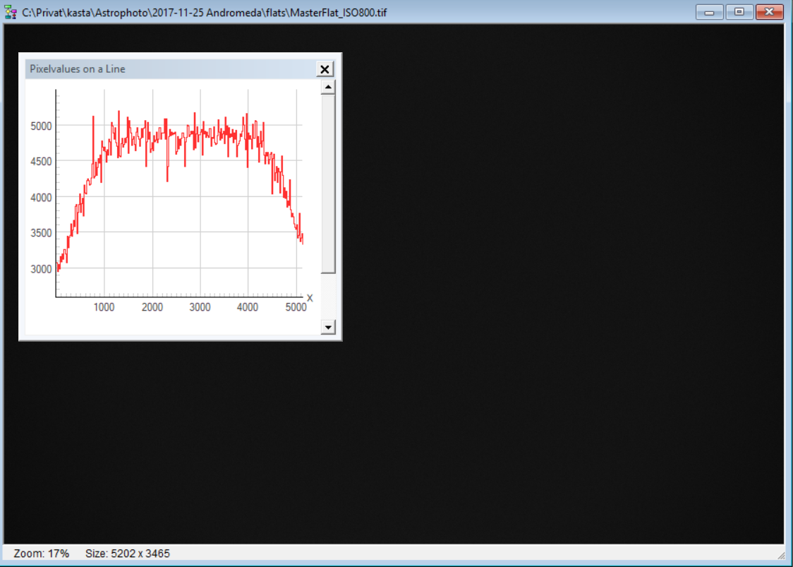

Som du skriver så är nog det största problemet med denna bild att jag förflyttat kameran för mycket mellan de olika tagningarna. Det har ställt även till det då flats användes. Gjorde detta mest för att slippa ha gröna diagonala linjer som gärna kommer fram vid hårdare stretchning. Ska nog låta bli detta vid nästa tillfälle. Bifogar graf över min master flat som är på 30 bilder.
Martin
Re: M31 Andromeda - Martin Johansson
Hej Martin,
Är den flaten från ditt zoom objektiv vid bl 7.1 ?
Vinjetteringen ser väldigt kraftig ut, det är ju i o för sig en zoom, men oväntat mycket med tanke på att du bländat ned till bl 7. Om du får ordning på din Canon FD f/2.8 borde det bli mycket bättre på många sätt. Hoppas det går bra att byta adaptern.
Ett alternativ kan ju vara att använda en vanlig EOS till FS adapter utan lins. Sedan får man justera fokusstoppet på objektivet, men dock inte hur man gör på det objektivet. Du kan kanske googla på det.
