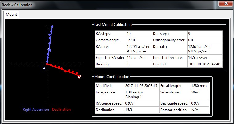

Du har inte fått fatt i kalibreringsbilden? Den kan säga mycket om bakomliggande fel.

Är det den här bilden du menar Lars?
Motorerna på CGEM är ”DC Servo motors with encoders, both axes” enligt manualen.

Tog en titt igen på kalibrerings rapporten. Såg något som jag inte tänkt på tidigare eller lagt märke till. Det står att guid hastigheten är x0.97, vad är RA hastigheten satt till, stellar, sun, moon eller ?
Ser också att förväntad hastighet inte stämmer med riktig hastighet, men du hade skrivit att polinställningen var bra. Kanske du inte har angivit rätt fokallängd eller pixelstorlek. Kan kanske bero på att din guide kamera sitter lite snett också. Borde väl dock kalibreras bort.

Enligt PHD2-manualen verkar inte kamerans vridning spela någon roll. De har i manualen ett exempel där det råkar vara 13 grader, men jag skall justera den ändå. Om inte annat så är det snyggare med DEC avsatt på Y-axeln och RA på X-axeln.
Tracking rate är ”Sidereal”
"Autoguide Rate" hämtar PHD2 från monteringen, där jag satt den till 0.97x. Egentligen rekommenderas 1.0x, vilket ”tillåter” PHD2 använda en justeringshastighet på +/- 1.0 x Tracking Rate.
0.97 har jag bara satt för att minska risken att råka ut för backlash i RA. Med min nuvarande inställning tillåts PHD2 guida i spannet 0.03 - 1.97 x Tracking Rate om och när det behövs.
Fokallängden är väl kanske större?
8” f/10 = 2032 mm. Med fokalreducerare f/6,3 = 1280 mm. Tillkommer gör eventuellt de 105 millimetrarna till sensorn och de kanske skall räknas med i fokallängden, eller?

Det var länge sedan då jag var inne i detaljerna på PHD och Guide speed har jag inte tänkt på förut. Blir ju så när allt fungerar och man bara fortsätter och använder det. Men det måste vara som du säger att Guide Speed är en hastighet man sätter. Fast brukar man inte använda -x0 och +x1 för RA och +/- x1 för DEC eller däromkring ?
Däremot Expected rate för RA och DEC tror jag har något att göra med fokallängd eller pixel storlek. Fokallängden kan vara lite svår att beräkna exakt. Avståndet sensor - reducer påverkar men den skall ju sitta på ett exakt avstånd för ditt teleskop, kanske avviker från standard måttet. Analysera dina bilder istället, om du vet exakta pixel storleken för huvudkameran till ex och fotar två stjärnor där du har exakta avståndet i bågsekunder för får du pixel skalan och då kan du räkna ut ganska exakt vilken fokallängd du har. Försök att lägga stjärnorna längs en rad eller kolumn så blir det enklare.
Vinkeln på kameran avser guide kameran och den fungerar bäst om den är orienterad efter de axlar den guidar efter. Huvud kameran kan sitta i vilken vinkel som helst, men jag brukar orientera långsidan efter RA axeln. Om jag återvänder till objektet i framtiden stämmer då bilderna överens och jag kan stacka ihop historiska och nya bilder med bra precision.

Det var intressant! Min Fuji XT-1 har pixlar på 4,76 mikrometer, mitt teleskop med fokalreducerare har 2032*0,63 = 1280 mm
Jag har en formel för pixelskala: ”Pixel Size/Telescope Focal Length x 206.265” vilket i mitt fall blir 4,76/1280x206,265 = 0,77 arc.sec/px.
Jag har en ganska nytagen bild på Dubbel-Dubbel 1 & 2 vid Vega. Det är ungefär 210 arc.sec mellan dem och avståndet på bilden är 270-275 px, 210/272=0,77 arc.sec/px!
Således torde väl fokallängden verkligen vara 1280mm och avståndet mellan reducerare och sensor i det närmaste perfekt? Kan det verkligen vara så enkelt?
Angående guide speed +/- 1,0 i PHD2 kan man väl säga att man ger programmet fria tyglar att jaga guidestjärnan såsom programmet anser vara bäst...

Hej Anders,
Jo det verkar vara rätt formel. Då stämmer det bra också med din setup så ett problem mindre.
Funderar lite över guide speed, blev lite osäker här. Men det skall väl stå för relativa ra hastigheten längs ekliptan. Hög hastighet medför korta pulser, låg hastighet långa pulser. Om hastigheten är för låg så kanske avvikelsen hinner bli för stor innan felet hinner regleras bort. Samtidigt kan nog för hög hastighet ge instabilitet. Kommer inte ihåg vad jag satt mina värden till, men de flesta har sina defoultvärden. Maximalt tillåten pulslängd har jag dock ökat.

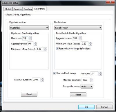

Hur är det ihop kopplat, går det via handterminalen eller direkt till monteringen?
Det finns inget inlagt via handterminalen som begränsar PHD reglering? Max pulslängd, max speed, min move etc
Ser på en tidigare bild att min move är ganska lågt på 0.2, är det automatiskt ditlagt eller har du lagt till det manuellt?
Hysteres =0.1, men antar det betyder 10%
Kan du lägga upp bilden på hur reglerparametrarna gudie algorithms är inställda?
https://openphdguiding.org/manual/?sect ... rithms.htm" onclick="window.open(this.href);return false;
För mig känns det ändå lite grann såsom det blir när jag har för låg fps, typ 2 sek istället för 1 sek. Men svårt att jämföra eftersom du har mer än dubbla fokallängden.

Min setup är Guidekamera-Laptop-Handkontroll-Montering. Det enda jag tror KAN begränsas med handkontrollen är Autoguide Rate och lite maxvinklar.
När man kör PHD2 Guiding Assistant en bra stund, så hinner PHD2 få en god uppfattning om bland annat vad minimum move bör vara. Rådet från PHD2-teamet är att följa de rekommendationerna man får av GA, så siffrorna du ser är föreslagna av programmet. Exponeringstiden rekommenderas man att hålla mellan 2 och 4 sekunder. Med för korta exponeringar är risken att man jagar Seeing och med för långa att driften hinner bli för stor.
Aggression och hysteresis i RA är de enda inställningarna jag fiddlat med. På Algorithm-fliken finns inte mycket mer att göra:

Re: Periodiska fel
De ser ganska lika de värden jag har vad jag minns. Har ju ändrat många gånger i min utrustning som också föranlett jag fått ändra i PHD2, men nästan alltid har de automatiska parameteruppsättning fungerat mycket bra.

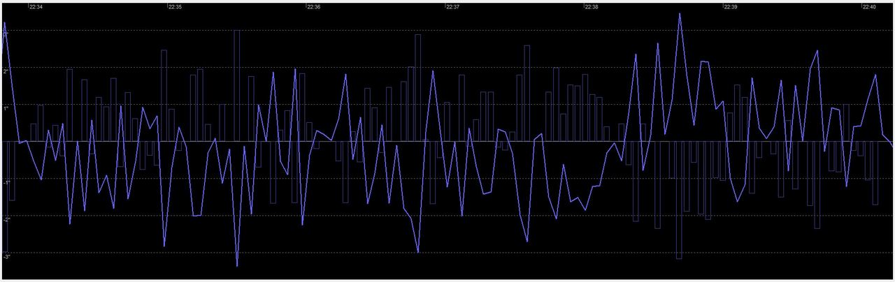

När jag tittar återigen på din bild som jag då antar inte har PEC aktiverat.
1 november 2017, 17:54
Så ser man hur pulserna (blå RA) kommer i massor utan att felet börjar gå tillbaks förrän efter ett tag och då har felet hunnit bli stort. Vet inte riktigt hur långa pulserna är om de möjligen maxar på 2500ms som du satt.
Med högre hastighet på motorn så skulle det hinna korrigera fortare, men om du redan har x1 känns det konstigt om det inte skulle räcka, är ju trots allt dubbla hastigheten framåt eller helt stop bakåt, enligt den texten du bifogade. Men man kan ju lätt räkna ut hur mycket fortare motorn måste gå med ledning av den oguidade kurvan. Från botten till topp på tiden, ger derivatan av hastighetens förändring, typ hur många bågsekunders förändring per minut jämfört med normaltiden. Får med lite huvudräkning att RA normal hastigheten borde vara 15' per minut eller 900" per minut och så stora är ju inte dina avvikelser. Snarare 30" på 4 minuter eller 7" per minut, det är ju bara 1% hastighets avvikelse. Kolla mina beräkningar, kanske blev helt fel.
Men klart skulle det nu vara något mekaniskt fel spelar det ju ingen roll hur man försöker, men kurvan ser ju jämn ut på de exempel du gett där guidningen är urkopplad så känns inte som det.

Lars,
Jag har funderat på det du skrev ovan om hur pulserna ”kommer i massor”.
I PHD2 ser jag ju hela tiden vilka pulser som ges och i vilken riktning, och jag har aldrig sett längre än tre-siffriga pulser. Ifall 2500ms inte skulle räcka, hade väl förmodligen just så långa pulser synts mer frekvent. Dessutom borde ju höjden på pulserna i grafen oftare vara lika höga.
Ett utsnitt ur samma session som du refererade till, visar runt kl.22:38 mycket riktigt flera pulser i samma riktning utan att det resulterar i en vändning. Snabbare justeringar, längre pulser, högre aggressivitet känns spontant som att det borde kunnat fått kurvan rätt fortare, men jag tror inget av det är något jag kan påverka. Aggressiviteten var just där satt till 100% och Hysteres 10%.
