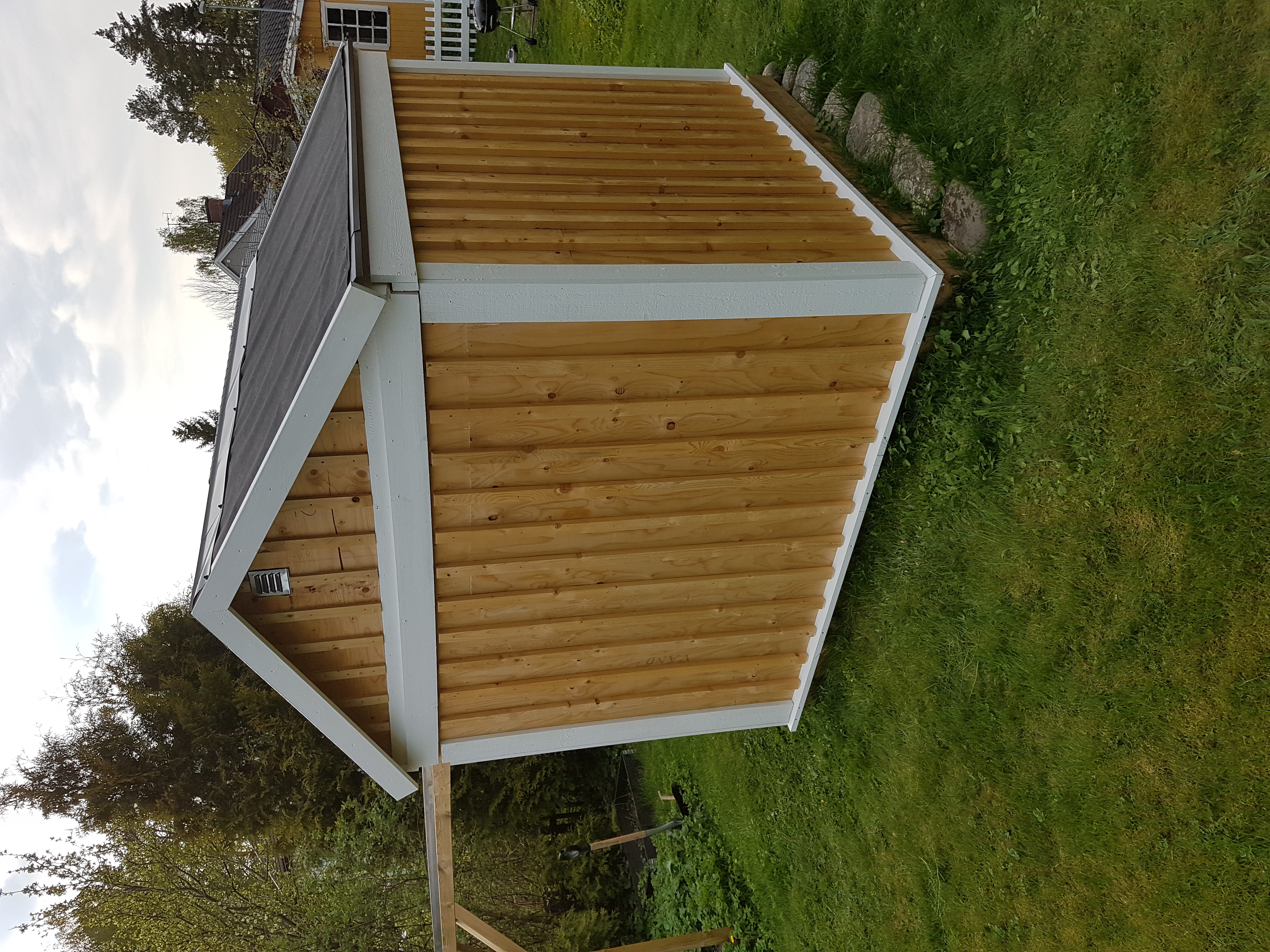

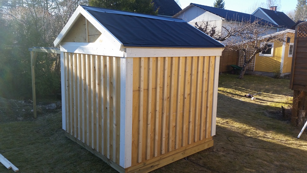

Nu börjar det se lite trevligare ut :) fast lite småsaker återstår som läkt till takdelen och sen fixa en stabilare grund till ställningen efter jag märkt att stolparna har sjunkit en hel del p.g.a att det blivit mjukare i backen nu när det blivit varmare.
Har dragit in el och en nätverkskabel så nu slipper man den sega wifi-kopplingen man hade tidigare. Är mycket snabbare nu också kan ja säga:)

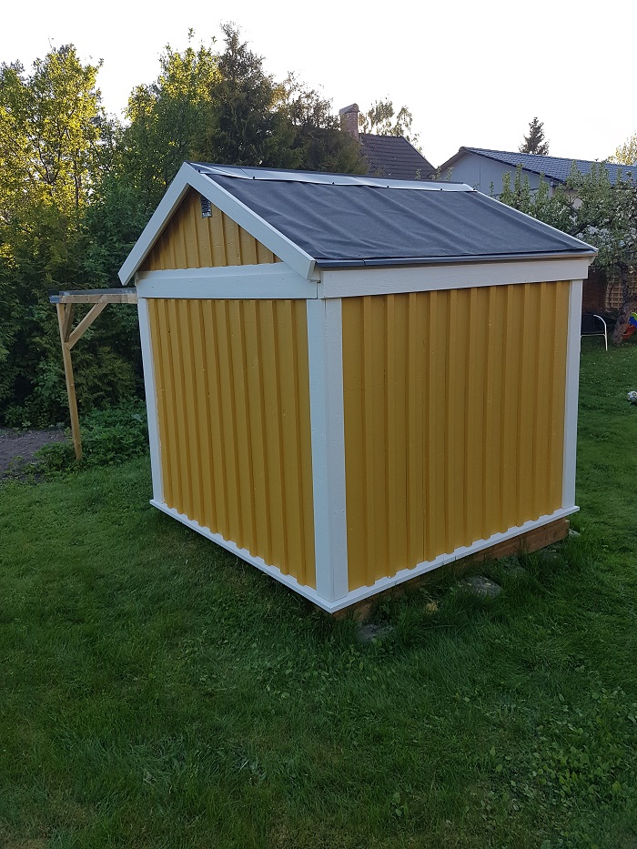

Post by micke187 »

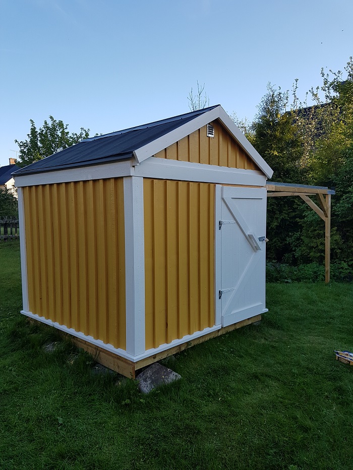

En liten uppdatering på bygget. Nu när det är varmt ute så kan man börja måla färdigt och sen lite plåt på taket som återstår så är iaf utsidan klar. Kom dit en vattlist som ja tyckte passade bra på bygget som sista detalj.

Post by micke187 »

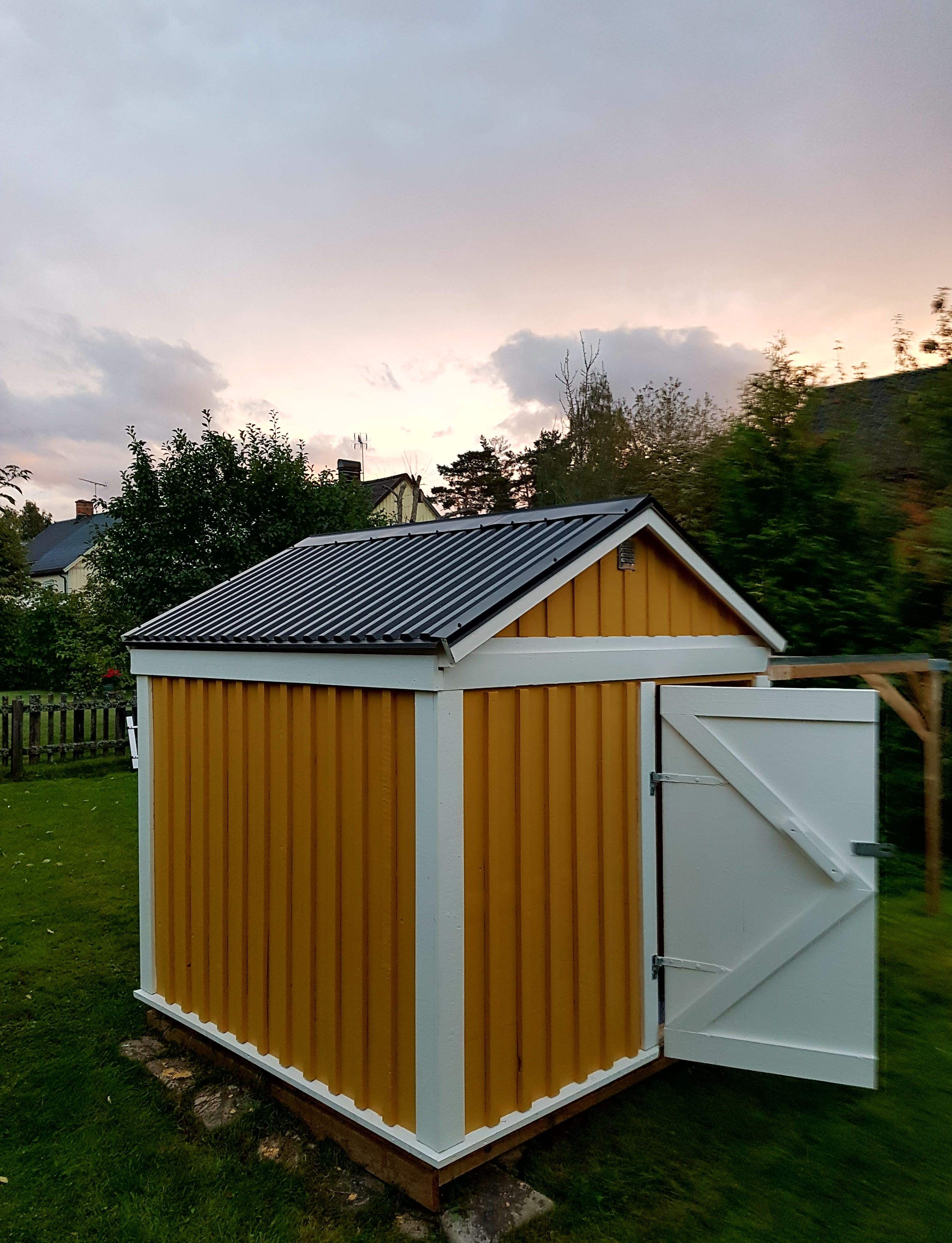

Då vart det färdigmålat bara lite plåt till taket som återstår.
Blev riktigt snyggt med den gula färgen så nu passar det in till det stora huset. Bara att invänta hösten nu så man kan få användning av obset
:D

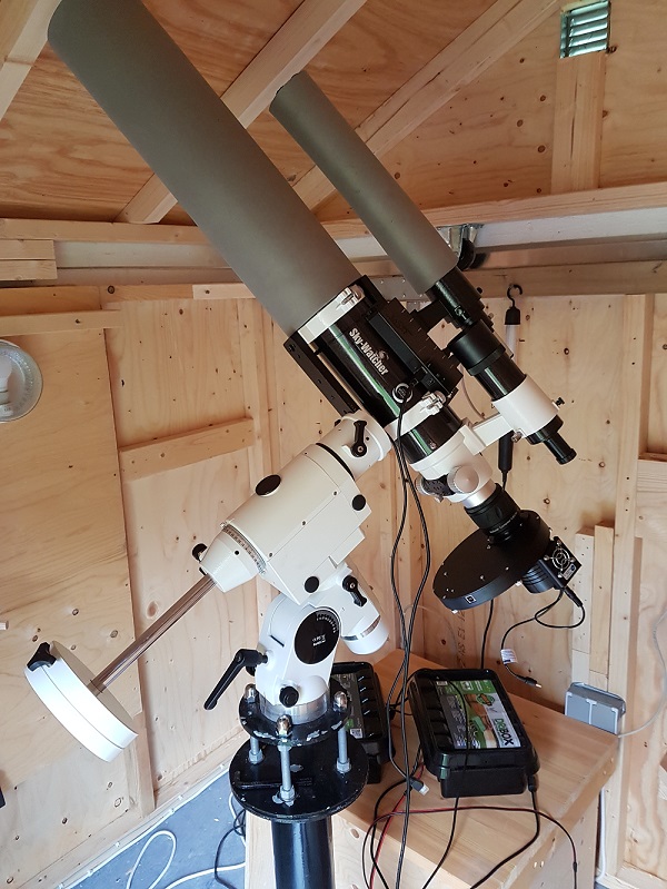

Efter en hel del pill med att få i filtren i filtersnurran så har man fått dit kamera och filterhjul på tuben.
Märkte dock snabbt att ja måste snurra filterhjulet uppåt annars kommer det slå i piren om man fotar allt för länge. Inte bra..
Ska bara skaffa lite kortare usb-kablar så man får mindre trassel än de kablar som följde med kamera och filterhjul.
Så sen är man nog förhoppningsvis färdig och redo för höstens fotosäsong :D

Hej Micke,
Ja nu har du kommit långt. Imponerande med alla grejor du fått på. Ser riktigt bra ut. Ordentliga mössor du har på teleskopen, det gäller att de sitter i rätt vinkel så du inte får vinjettering. Vore nog bra med lite flockning inuti för att hålla reflexerna nere.
Verkligen viktigt att kontrollera att inget slår i, även i vinklar det normalt inte skall peka i. Lätt hänt att det skenar iväg. Vid meridian shift händer saker, inte kul att senare se man fått utrustningen rensad, vanligast kablar och kontakter slits av, tyvärr även kamerans usb kontakt.
Du har fått nu med alla saker ökat vindfång och vikt. Det gäller också att det är i balans i alla axlar.
Om jag skall vara lite kritisk så är bultarna som håller plattan både ganska långa och klena. Kan ge problem, men justerar du ned huvudet så de bara blir några cm långa lär det bli stadigt. Man blir lätt förvånad över hur känsligt det kan vara ibland när man jagar precision på bågsekunder.
Hur går det med datorbygget?

Hej å tack Lars! Ja det har tillkommit en hel del saker nu efter man fått mersmak på hobbyn man har :)
Invändigt är det flockat med matt svart tyg så reflexer ska hålla sig borta. Testade först att spraya med matt svart färg först men när färgen sen började torka så lossnade de och la sig på frontlinsen. Så den metoden sluta ja med ganska fort :green:
För att de är så långa är för att då slipper ja använda Värmeband. Här kört hela nätter även då det har varit väldigt fuktigt ute utan att fått imma på linsen.
Ja det är som sagt bra att man kollar saker innan man sätter igång sen så inget tråkigt kan hända :green:
Kan säga att usbhubben var väldigt nödvändig med alla de usb kablar man har. Så är det är bara en usb kabel till datorn nu. Skulle vart fint med en usbhubb som man kan köra genom Wifi. Fast har ju som sagt tänk ha en mini pc monterat på tuben så slipper man ännu mer kabeltrassel när man kan koppla allt på samma plats. Visserligen måste man ju ha ström till allt dock..
Får se om man kommer på nåt smidigare sätt att ha strömkablarna på.
Jo ja har fått endel kritik att de är något för långa men ja har inte märkt av nån flex eller nåt än dock. Men nu har ju teleskopet blivit lite tyngre så får se om ja får korta ner stängerna mer. Ja nu när man behöver betydligt längre exponeringar än tidigare så krävs ju stabilitet i grejerna.
Har också gjutit piren också så det gjorde en hel del med stabiliteten än när man bara hade sand i.
Angående datorn har ja lagt det lite på is nu efter att ja skaffade den nya kameran. Men ja ska börja forska lite mer nu snart när man får tid. Har fått en till liten familjemedlem här hemma nu så man har inte lika mkt tid som man haft tidigare att kunna greja. Men men man får försöka när man väl kan :-)
Planen är ju att försöka göra allt så automatiserat som det bara går men har endel kvar att införskaffa såsom en autofokuserare och fixa till ett vajer/vinschsystem till taket. Tror ja sen kommer skaffa en annan tub också med större öppning. Kommer troligtvis fortsätta på refraktorer fast de märks vad som blir aktuellt då de blir dags.

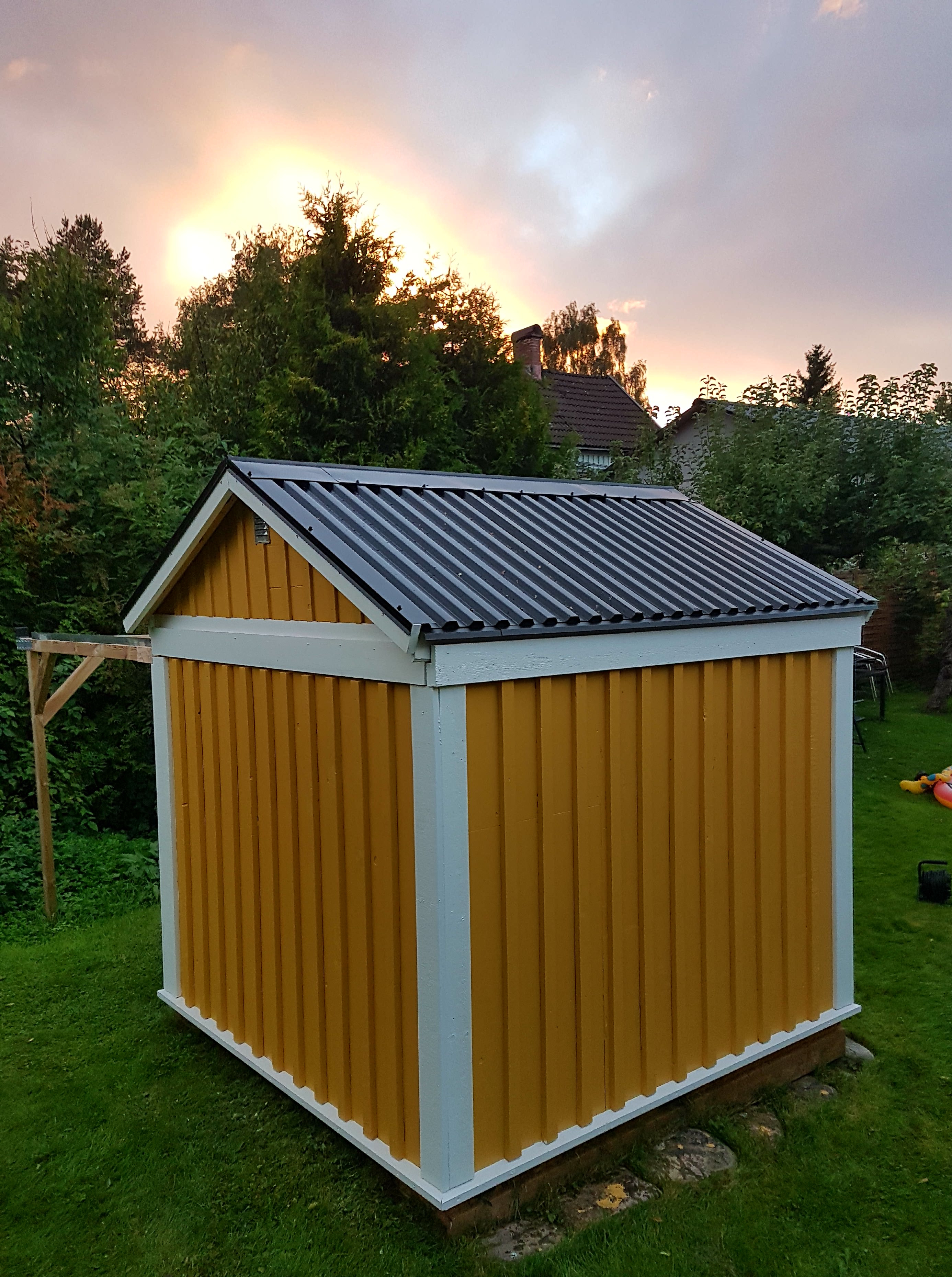

Post by micke187 »

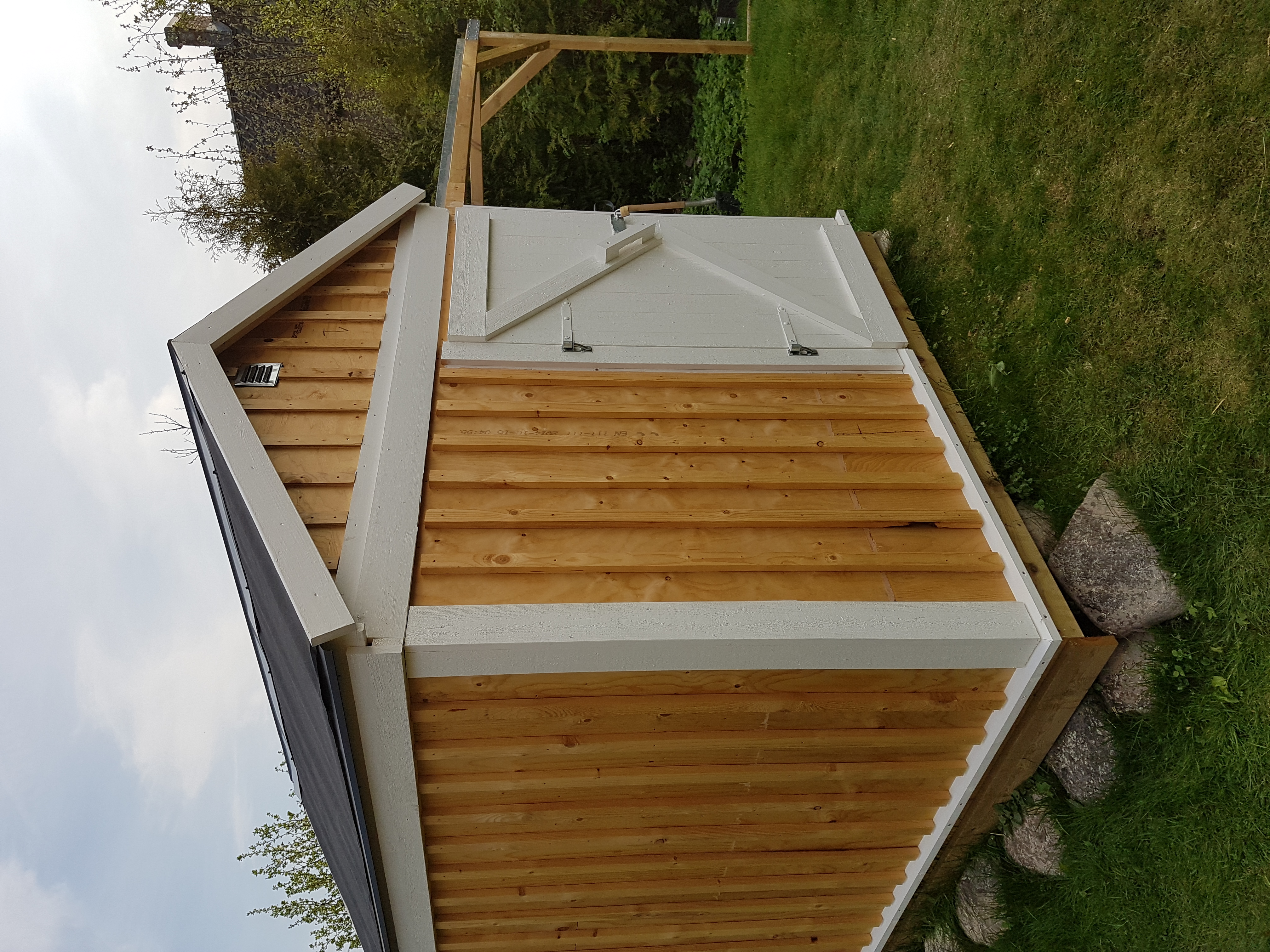

Sådär nu kom plåten på bättre sent än aldrig :green:
Kan säga att ja valde helt fel dag för de började verkligen ösregna när man var mitt i skruvandet..
Men nu kan de få regna så mycket de vill.
