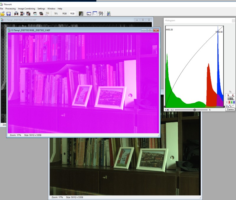

Jag laddade ned din test fil. Den är rosa men man ser i histogrammet också att gainen på röd och blå är alldeles för hög.
Ragge test.jpg (99.56 KiB) Viewed 3912 times
Bilden längst ned till höger har jag tagit bort kamera profilen på och satt gain lika med 1 på alla kanaler. Men går ju lika bra att göra på den rosa bilden också i efterhand antar jag, testade aldrig. Fotoprogram kan jag tänka mig ger lite problem eftersom de förväntar sig något fint fotografiskt motiv baserat på kameraprofil och kamerans wb beräkning. Detta är nog satt ur spel på Nikon hacket, men det spelar ju ingen roll för astrofotografen, mer viktigt då med den råare filen. Har inte hört om något liknande till Canon, verkar ju väldigt intressant.
Vilka kameror med fullframe och Sony sensor fungerar detta hack på och vad kan man finna de för begagnade?
ragge

AstroFriend wrote:Jag laddade ned din test fil. Den är rosa men man ser i histogrammet också att gainen på röd och blå är alldeles för hög.
Den bilden som du visar längst ned till höger - är det referensbilden som jag laddade upp ? Den har jag inga problem med. Men om du lyckas fixa till den filen som har den rosa färgen så är jag väldigt intresserad av att få veta hur man gör.
De som gör den här hackade firmwaren gör bara till Nikon (https://nikonhacker.com obs siten verkar vara nere just nu) och finns till ett antal olika kameramodeller. Det här Dark Current-problemet (och även den historiska star eater) är nog Nikonrelaterat, har för mig att Canon inte är drabbat men kan ha fel här.
EDIT: Jag får rätta det jag skrev tidigare om det temporära hacket. Det sparas inte på minneskortet, i stället trycker man in det via usb från en windows-pc. Sedan försvinner det när kameran hamnar i viloläge eller stängs av.

Hej Ragge,
Det är samma bild alla 3. Längst till vänster bakom är innan debyering. Den rosa om jag debayrar med kamerans värde för gain. Ca 1.4 för röd 1 för grön och 1.2 för blå. Och till sist gain lika med 1 för alla kanalerna, alltså högerbilden. Din referensbild provade jag aldrig. Så i princip gjorde jag ingenting, bara öppnade rosa bilden. Programmet var det jag nämnde tidigare, Fitswork. Men samma sak bör gå att göra i alla astro redigeringsprogram och du kan redan med den rosa ändra gain eller signalstyrkan på röd o blå kanal efteråt och få samma resultat, jag provade visserligen inte men det är en standard justering. Jag gjorde inte ens en justering av svartnivån. Men den är annars bara att vänster kilick och sätta 15x15 till svart på ett stjärntomt fält.
Här har jag gjort en komma igång kurs för Fitswork:
http://www.astrofriend.eu/astronomy/tut ... swork.html
Programmet är också trevligt nog gratis.

Nu börjar polletten trilla ned... Jag försökte sätta vitbalansen i Adobe Camera Raw (ACR) med hjälp av det färdiga verktyget som finns där, vilket blev helt fel. Någon möjlighet att sätta gain (till tex 1) finns inte där, men däremot "temperature" (i Kelvin) samt "tint" (skala grönt - rött). Genom att finlira med de sistnämnda två så att histogrammets R G och B delar överlappade hyfsat lyckades jag neutralisera det rosa. Härligt ! Nu kan jag äntligen testa vad Nikon Dark Current Tool, som tar bort kamerans "dark clipping", kan leverera för astrobilder.
Stort tack Lars för att du visade vägen ! :good:

Hej Ragge,
Kul du börjar få det fungera, vi ser med spänning fram mot vad du får ut för skillnad relativt Nikons egen mjukvara i kameran. Jag tror du skulle få till det mycket enklare med DSS och Fitswork för grundarbetena och först därefter går över till ett fotoprogram för slutfinishen. Nu är det dock många som använder PS raktigenom, kanske mest för att de är vana att använda PS sedan tidigare, men det är ju i grunden inte riktigt tänkt för astro. PS kostar dessutom mycket pengar medans de andra är gratis. DSS och Fitswork förutsätter dock Windows.
