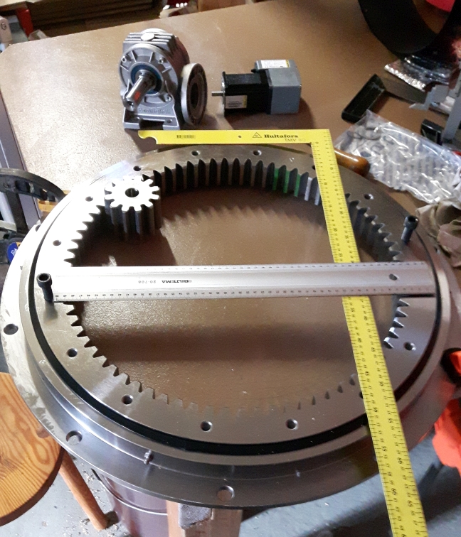

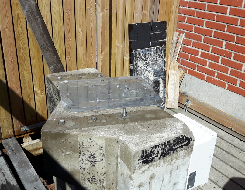

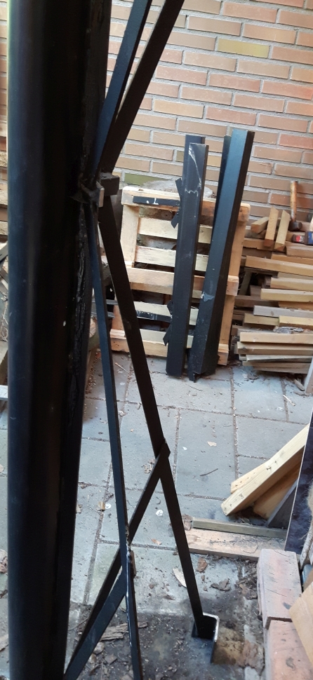

Så då har piren i Lund gått från v1.0 (2011) till v2.0 o nu tillbaka en bit (v1.5:) för att ge material till sommarens teleskop projekt som är en ekvatorial monterad dome för min gaffelmonterade rcx12 nere i Beddingestrand. Fundamentet är gjutet och svängkranslagret skall monteras på två triangelben på de båda yttre bultraderna. Wedgen sätts på den rostfria plattan i mitten och teleskopet kan där fritt röra sig inne i domen.

Imponerande bygga. Förstod nog inte riktigt ekv dome, är det kuggkransen skall vara till?
Vad har den kuggkransen haft för liv tidigare?
hbar

Svängkranslagret monteras ekvatoriellt (35 graders lutning) så domen kan följa teleskopets rörelser. Delarna är nya, det blir ändå en 1/10 del av kostnaden för en motordriven 3m dome (som dessutom kräver bygglov).
