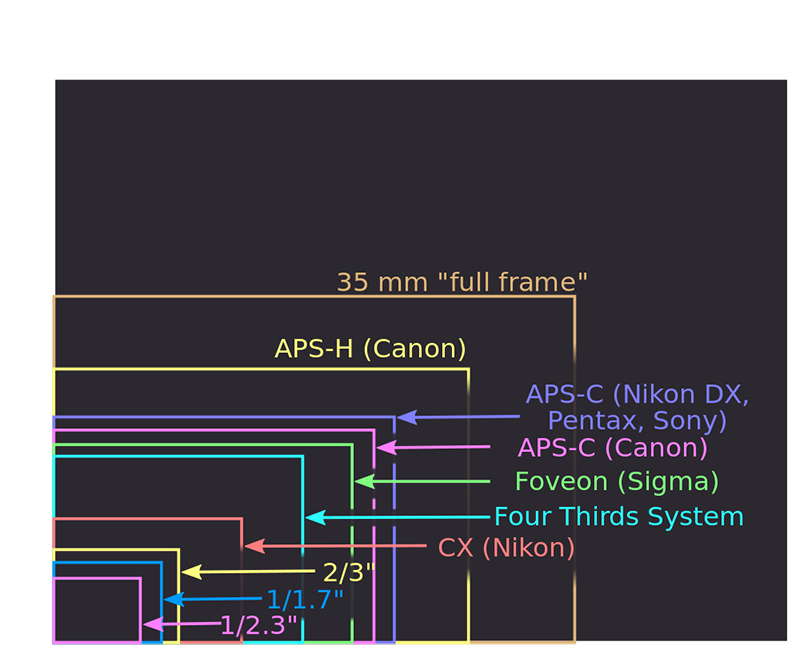

Kanske det här förklarar hur sensorn är uppbyggd.
Sen, vad som gäller objektiv, så är alla egentligen avsedda för 35mm formatet, men de som t.ex heter "DX" hos Nikon eller "EF-S" hos Canon har mindre öppning på bakre glasen vilket är avsedd för just det sensorformatet som gäller. Många teleskop fungerar betydligt bättre med exempelvist APS-formatet än med 35mm-formatet.
Skulle du äga, säg, en Nikon D810A, så kan du använda dig utav ett DX 18-55/3.5-5.6 objektiv, men vid bredaste brännvidden (18mm) så får du svarta rutor/kanter runt bilden, medan vid 55mm blir det som om inget hänt med bilden, dvs den är helt normal och anpassad för sensorn.
Har du testat detta själv Miska?
Jag testade min Sigma 10-20 zoom avsedd för DX på min FX kamera. Det blev svarta kanter på alla zoomlägen. Även min 18-135 mm DX zoom blev det likadant med. Ordentlig vinjettering (jag testade nyss) Intressant om 18-55 mm kitgluggen skulle funka på 55 mm på FX.
Nåväl, alla FX kameror som jag sett har kunnat ställa om till DX-läge för att kunna använda DX-optik. Detta gäller endast Nikon. Canon har inte den terminologin och så finns det någon form av fysisk spärr så det inte ens går att montera objektiv som är anpassade till cropsensorkameror på fullsensorkameror, det var något med att deras kamerahus är så grunt att spegeln skulle slå i bakersta glaset på objektivet.

stoffe wrote:
Personligen har jag inte provat med Nikon, men med min Canon 6D har jag med ett liknande objektiv där jag var tvungen att använda mig utav långa brännvidden. Många fisheyeobjektiv fungerar precis så, där brännvidden ligger på 8-15mm och du får en svart tunnelseende runt bilden på 8mm medan på 15mm blir det fisheye effekt men inte fullt ut dock.
