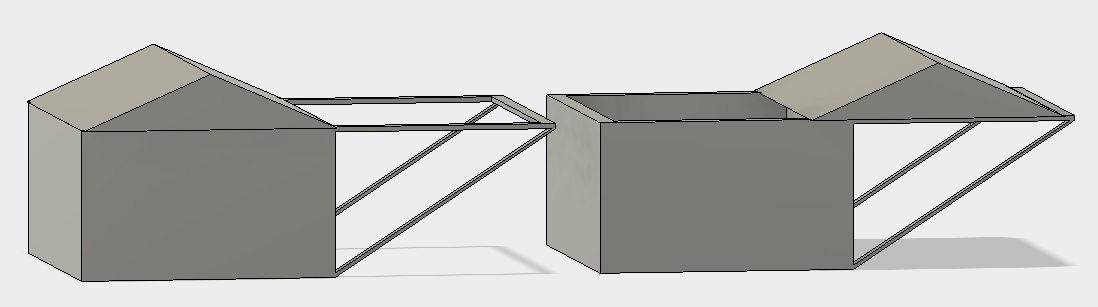

Jag är även inne på att skjuta taket åt sidan, istället för framåt eller bakåt. Enl bifogad skiss.
Möjligen att man får vara lite extra noga med att hålla borta snö från taket, så att det inte yr in vid öppnandet.
Den planerade drivningen blir med en skrotad 12v vinsch motor till 2st kuggstänger, en på vardera sida.
Drivning på bägge sidorna toro jag minnimerar byrålådseffekten.
Tänker också att taket får sitta i glidskenor med själva öppningen på skenan neråt, för att minnimera risken för snö och is i skenorna.
Tänker mig även någon form av brytare som gör att taket endast går att köra när teleskopet är i parkerat läge. (tex fotocell med reflektor på teleskopet eller dylikt).

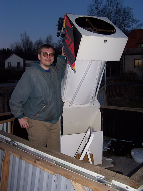

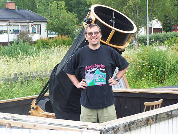

Mitt "observatorium" på 2.36x2.36 m2 har hyst både en 17.5-tums och 21-tums Dobson, dock inte samtidigt! :) De passade utmärkt.

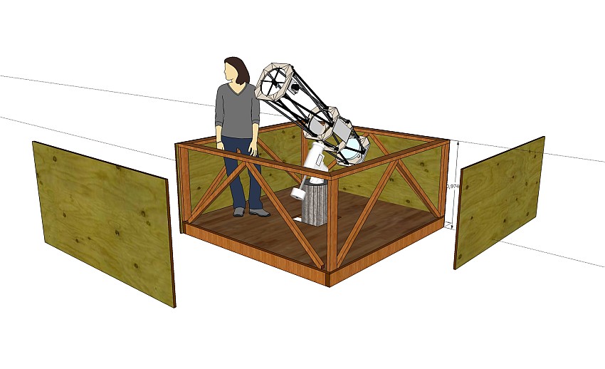

Re: Bygga observatorium

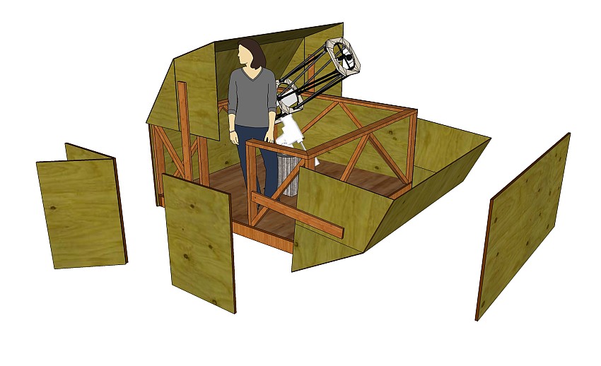

Här är en ideskiss jag gjprde för en 10" Newton på EQ6 montering, 2.5x2.5 meter. Som ett alternativ funderade jag på ett fällbart tak, men om det blir av så blir det antagligen mer traditonellt skjuttak.
Betongpelare genom golvet för att undvika vibrationer.
observatorium 1.jpg (66.11 KiB) Viewed 6399 times
Det fällbara taket.

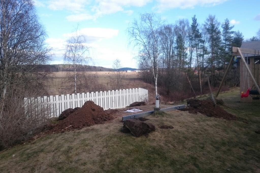

Nu har jag kommit igång så smått. Har gjutit fundamentet idag, 250kg betong som sitter med bultar nere i jordkällarens tak. Är en förstärkt vägg rakt under, så det bör hålla... :D själva byggnaden sätter jag på plintar utan kontakt med piren.
Har inte bestämt måtten ännu. Ska mäta lite när jag får dit min pier, är ett 8" stålrör med 8mm gods. Få se om jag fyller med sand kanske.
Bifogar byggbild nr ett med riktning österut.
/Magnus

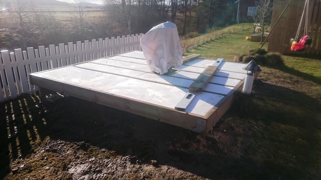

Har nu bestämt måtten, blir 240x260cm invändigt.. Det får räcka jag ska som sagt inte vara där själv mer än nödvändigt.
Få se vilken höjd det blir på väggarna, ska montera upp dom grejer jag har nu på piren och testa lite.
Golvstommen är gjort i tryck 145x45 med 5cm cellplast som isolering, uppe på stommen blir det golvspån (fukttålig) sedan byggmax klickgolv (39:- per kvadrat).
Allt står på plintar med justerbara balkskor, om huset skulle röra sig mer än jag önskar. Själva piren är helt fri från övrig konstruktion.
/Magnus

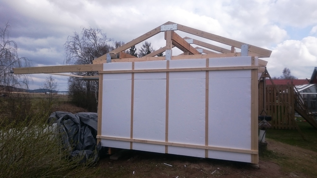

Har kommit en bit till mellan alla regnskurarna.
Blir i alla fall rejält... :D
2016-05-01 15.33.52.jpg (212.36 KiB) Viewed 6078 times
Julas skenor känns riktigt stadiga faktiskt... ska fixa ett par stålvinklar för att fästa hjulen i takstolarna bara.
Blir spännade att se det hela röra sig.
Till tak blir det oljehärdad board och sedan takpanneplåt uppe på det.
Kul att bygga är det i alla fall...
Hej Magnus.
Du har kommit långt och det ser välbyggt ut. Men undrar lite över konstruktionen. Skenan och taket ser ut att sitta på insidan av väggen, någon speciell fördel med det?
Magnusedback
Posts: 210
Joined: 2015-12-02 21:28:06
Post by Magnusedback »
Vet inte om det är någon fördel, men ett kort avstånd mellan takstolar tror jag är bra eftersom takstolar står på "fel" ledd. Ska även fästa kuggstängerna i yttre takstolarna å dessa vill jag ha inne.
/Magnus
Hej Magnus,
Om du skall ha kuggstänger behöver de vara mer än 2 meter långa och det är väl svårt att få tag i eller tänker du ha något vajersystem så det växlar ned rörelsen?
