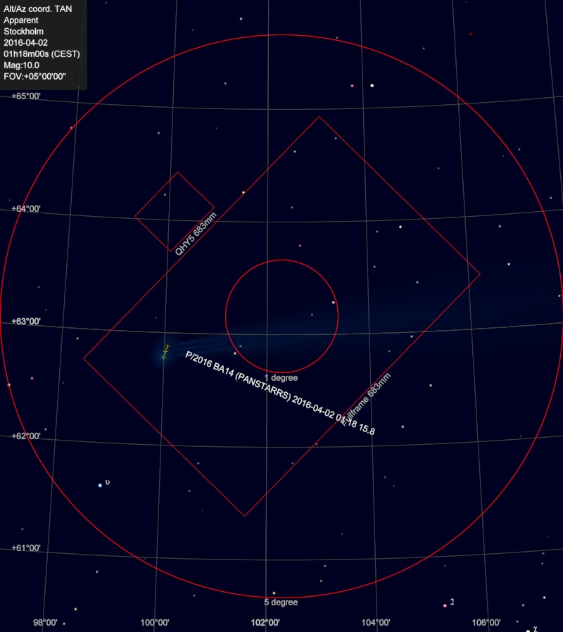

Vad bra du kom och tänka på sommartiden. Jag gör en ny karta i morgon med uppdaterad bandata samt med timmarkeringar och ny UT.
Skall också se om jag kan ändra hur man döper filnamnet och få tiden direkt i UT. Verkar ju inte vara olösligt på den här kameran.
Re: P/2016 BA14 Panstarrs - Lars Karlsson
Här har jag nu gjort en ny karta. Bandata uppdaterad i dag med senaste tillgängliga. Klockan är nu satt till 01:18 den 2:a april. Kometen är markerad med en timmes intervall. Under förutsättning att kameran var inställd på normaltid och visade då 01:18. UT skall i så fall i båda fallen vara 23:18 den 1:a april. CdC indikerar UT+2 och kameran UT+1.
Så här ser det ut:
CdC P2016 BA14 Panstarrs full.jpg (107.91 KiB) Viewed 1147 times
Nu dyker dock ett problem upp. Vad jag minns pekade teleskopet mer norr och höjden 63 grader är jag tveksam till om jag kan se, normalt brukar balkongen komma i vägen redan vid 55 grader, jag brukar börja fota på 35 grader för att hinna få tillräckligt många subbar innan balkongen skymmer utsikten, ser österut. I det avseendet stämmer kl 00:18 lokal tid mycket bättre. Här ser man vad viktigt det är att göra ordentliga anteckningar om man nu tänker göra några analyser av datat. Jag var så inne på att fil datum och tid styrdes från datorn som ställer om sig automatiskt för detta. Bra att jag tog tag i detta och utreder ordentligt, perfekt med forum som här där man får så mycket input.

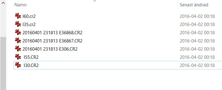

Update:
Har nu dömt om filerna med IRFanview och så här ser det ut, alla taggar som jag känner till ger UT (i det här fallet stod kameran i normaltid fast i verkligeheten var det sommartid):
canon summetime or not 04.jpg (32.5 KiB) Viewed 1141 times
Jag har skrivit till IrfanView för att få tips.
UT är ju perfekt till astronomi men till vardags vill man ju ha lokal tid.
Alla dessa tidsproblem lär ha uppstått när jag bytte ut min Canon 5D till Canon 6D som hanterar tidsinformationen i exifdatat annorlunda.
Update:
Nu inför nästa bild kontrollerar jag extra noga hur inställningarna är och vilka tider som visas. Hittade en ruta i APT att boka i om man ville ha sommartid, den är ibockad nu.
